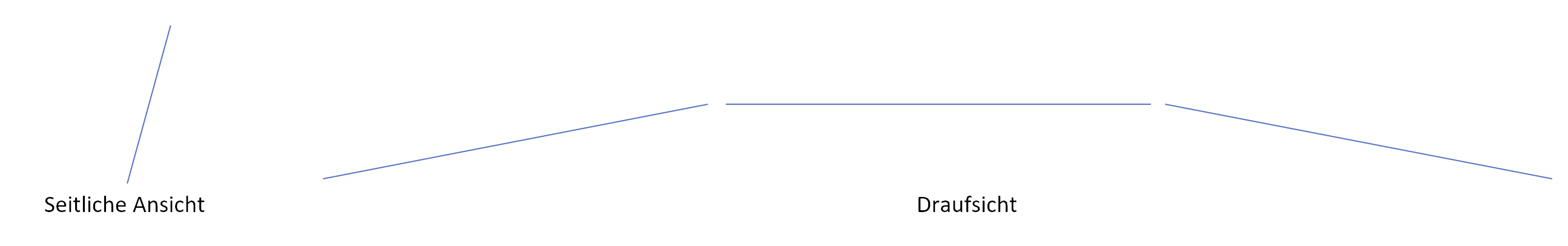

würde mir auch gerne ein Balkonkraftwerk zulegen und hätte Platz für bis zu 3 Module auf dem Balkon (Ausrichtung nach Süden).
Ob die Module alle gleich gewinkelt ans Geländer können oder eine Ausrichtung im Bogen für aufgehende/untergehende Sonne möglich ist weiß ich erst wenn seitens Vermieter eine Aussage zur Optik kommt (Siehe Anhang mit der Draufsicht bezüglich "Bogenform").
