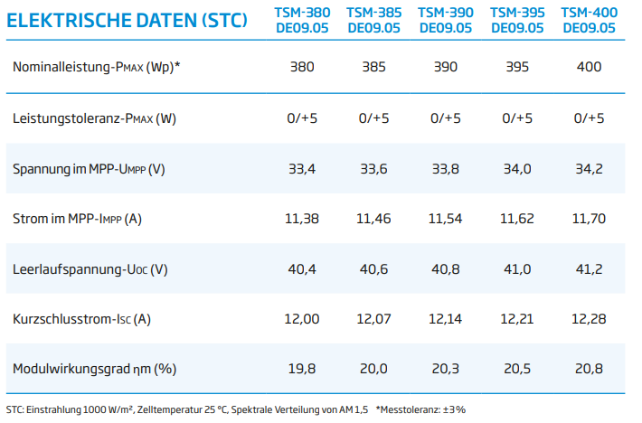

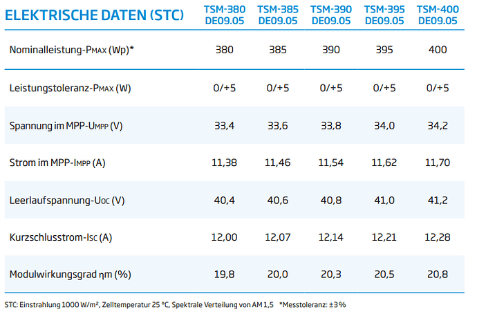

Ok Sven, Deine Angaben habe ich mal in den in den Rechner für Osnabrück eingegebenen:
MPPT Calculator - Victron Energy.pdf (373 KB)
DE_Datasheet_VertexS_DE09.05_2021_C (1).pdf (1.79 MB)
Man erkennt, dass Du zumindest jeweils zwei Module in Serie schalten musst.

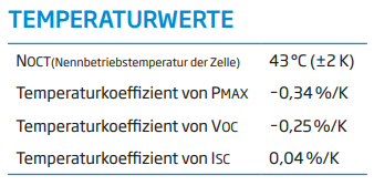

Bei 8 x 400 Watt bekommst Du bis zu 3200 Watt Leistung - an sonnigen Wintertagen ist sogar mehr möglich
(siehe Temperatur-Koeffizient).
Bereits 24 Volt mal 100 Ampere sind nur 2400 Watt.
Wenn der Akku niedrige Spannung hat, steigt der Ladestrom, um die Leistung unterzubringen.
Die Leistung muss der Laderegler in den Akku von der Stromstärke her einspeisen können.
100 Ampere (und sogar deutlich mehr) können entstehen. Die meisten Laderegler schaffen das nicht
und viele vom verbleibenden Rest sind da extrem an der Grenze der Belastbarkeit (China-Konstruktionen sowieso).
Du wirst daher für einen sicheren Betrieb kaum um einen 48V Akku herumkommen IMHO.
Wenn Du Glück hast, geht Dir nur rund 30% der Maximalleistung bei 24V verloren.
Wenn Du Pech hast, geht durch den überlasteten Laderegler etwas kaputt oder fängt "worst case" sogar Feuer.
