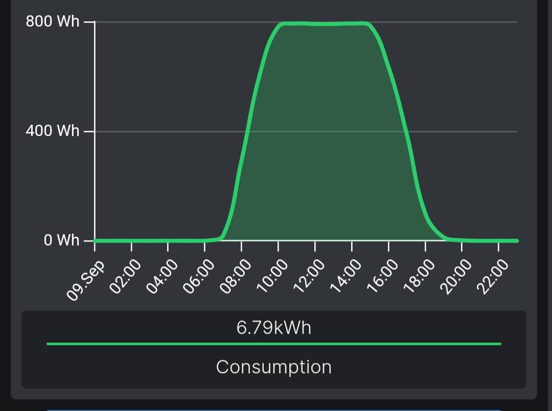

Hi. Ich habe die Tage auf meinem Haus ein Balkonkraftwerk installiert. Es besteht aus 3 x 400 W Panels. Ausrichtung Süd, 35 Grad Neigung und Verschattungsfrei, welches bei perfektem Wetter diese Tage folgenden Output hatte:
Ist das schon gut oder geht da noch mehr als BKW?
Ich könnte theoretisch 12x400 W Panels an der Stelle setzen aber ich scheue dann die damit verbundenen Verpflichtungen wenn das nicht mehr als BKW durch geht.
Lach.
Das ist mehr als Perfekt...
Er regelt ja schon ab 9 Uhr runter...
Welchen WR hast du denn und wie sind die 3 Panel verschaltet?
Hi. Ich hab einen Solax X1 Wechselrichter und die Panels sind als 1 String verschaltet.
