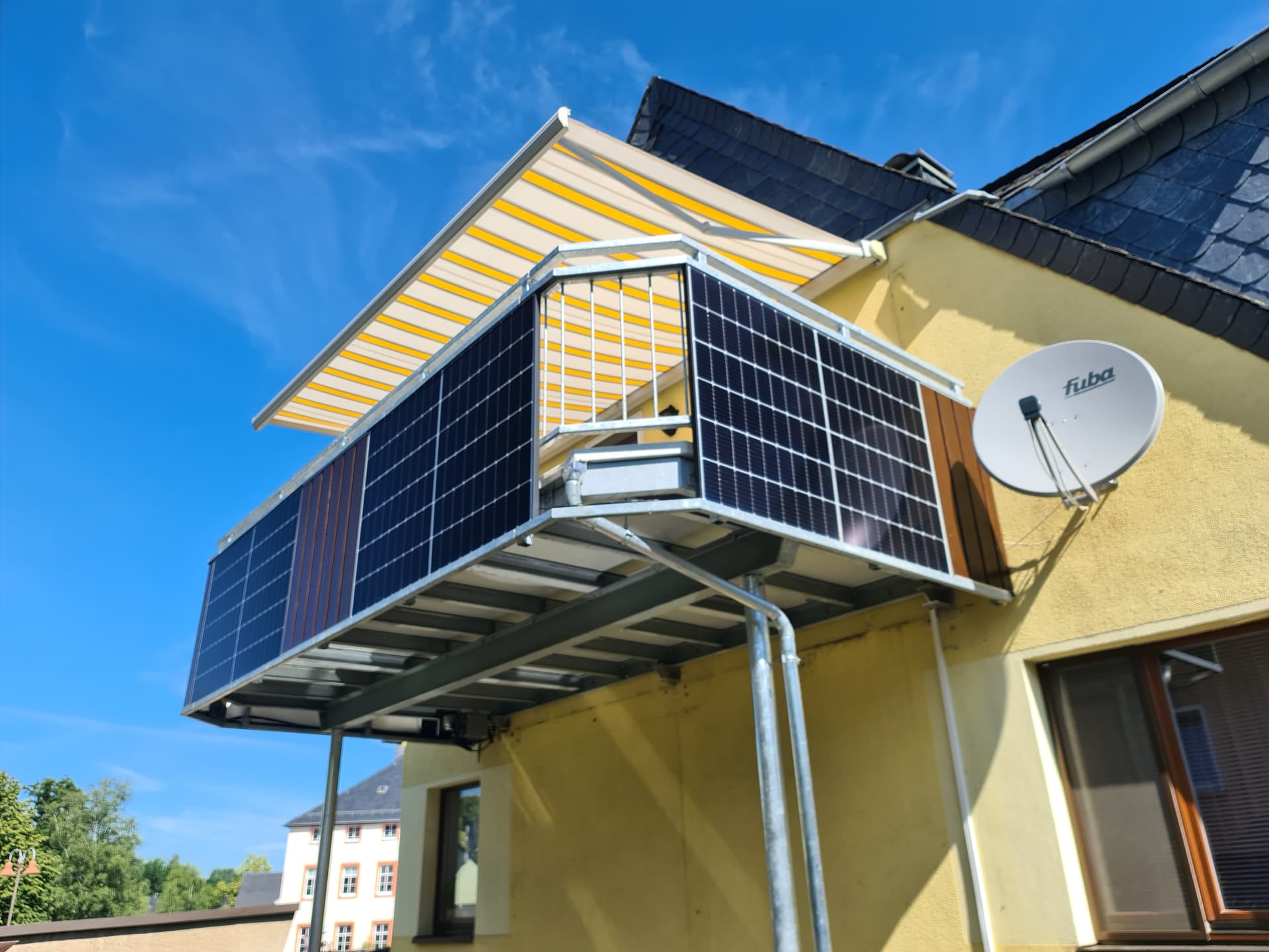

Wenn du das nicht selbst zamgeschweißt bekommst nimm dir einen Metallbauer der dir das auf Maß macht. Besprich mit ihm, welche Modulgröße ideal für deinen Balkon passt.
wir hatten damals mit unserem Metallbauer alles so abgestimmt das die Solarmodule 113x173 gleich in die U-Profile eingehangen werden können
oben und unten vom Modul haben wir dann Kunststoff eingeschoben damit die Module fest im U-Profil sitzen
4 „Gefällt mir“
Sieht Klasse aus!
Hat hier auch wer mal was mit Rahmenlosen PV-Modulen gemacht?
Ist das richtig, das bis 4m Höhe keine speziellen Module nötig sind, sondern Standard module genommen werden können.
Ich hab was in Erinnerung, dass nur über Gehwegen noch irgendwas wichtig war..?
Sieht gut aus. Macht sinn die Module dann etwas abzusenken und so den Boden abzudecken.

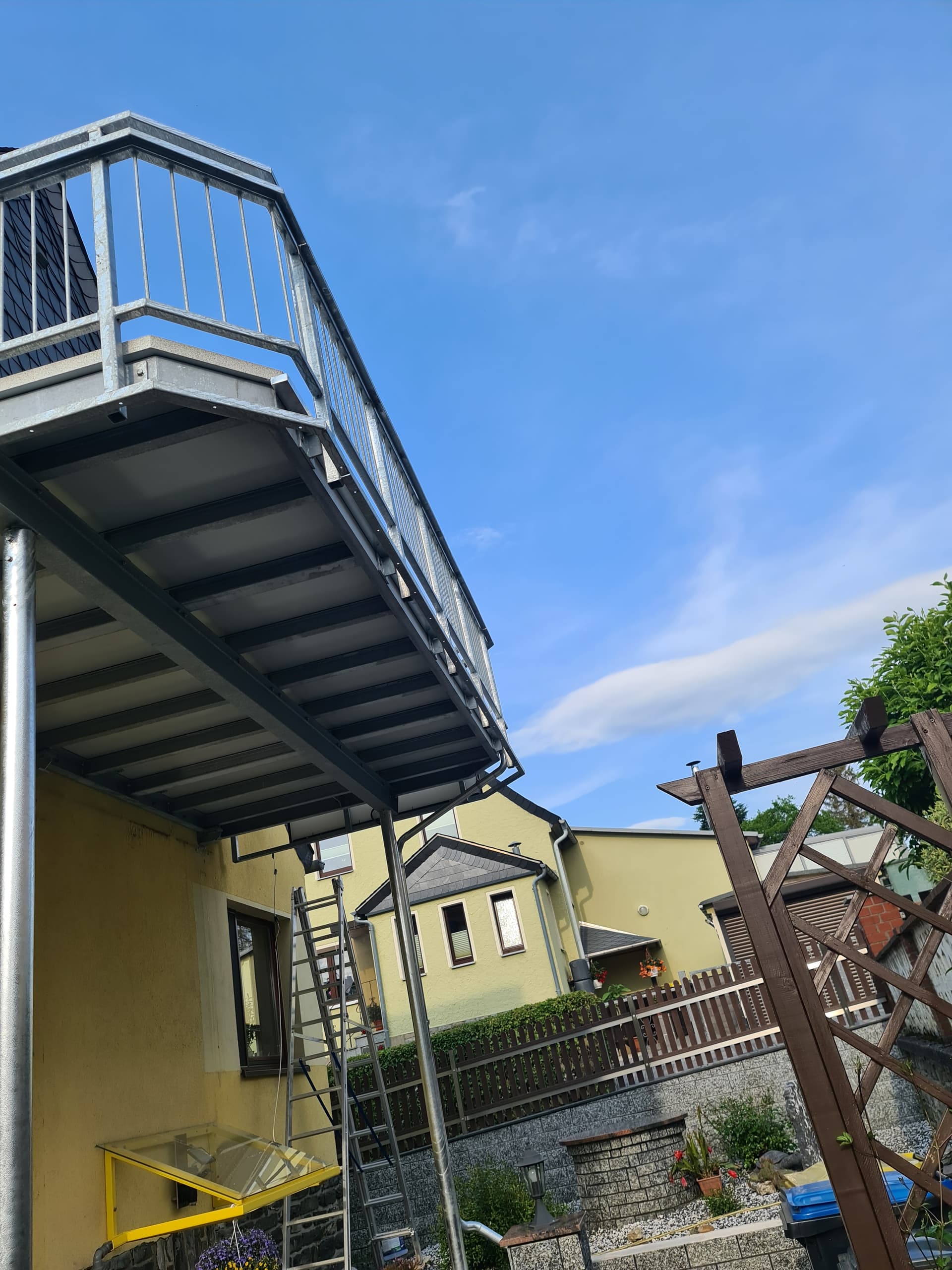

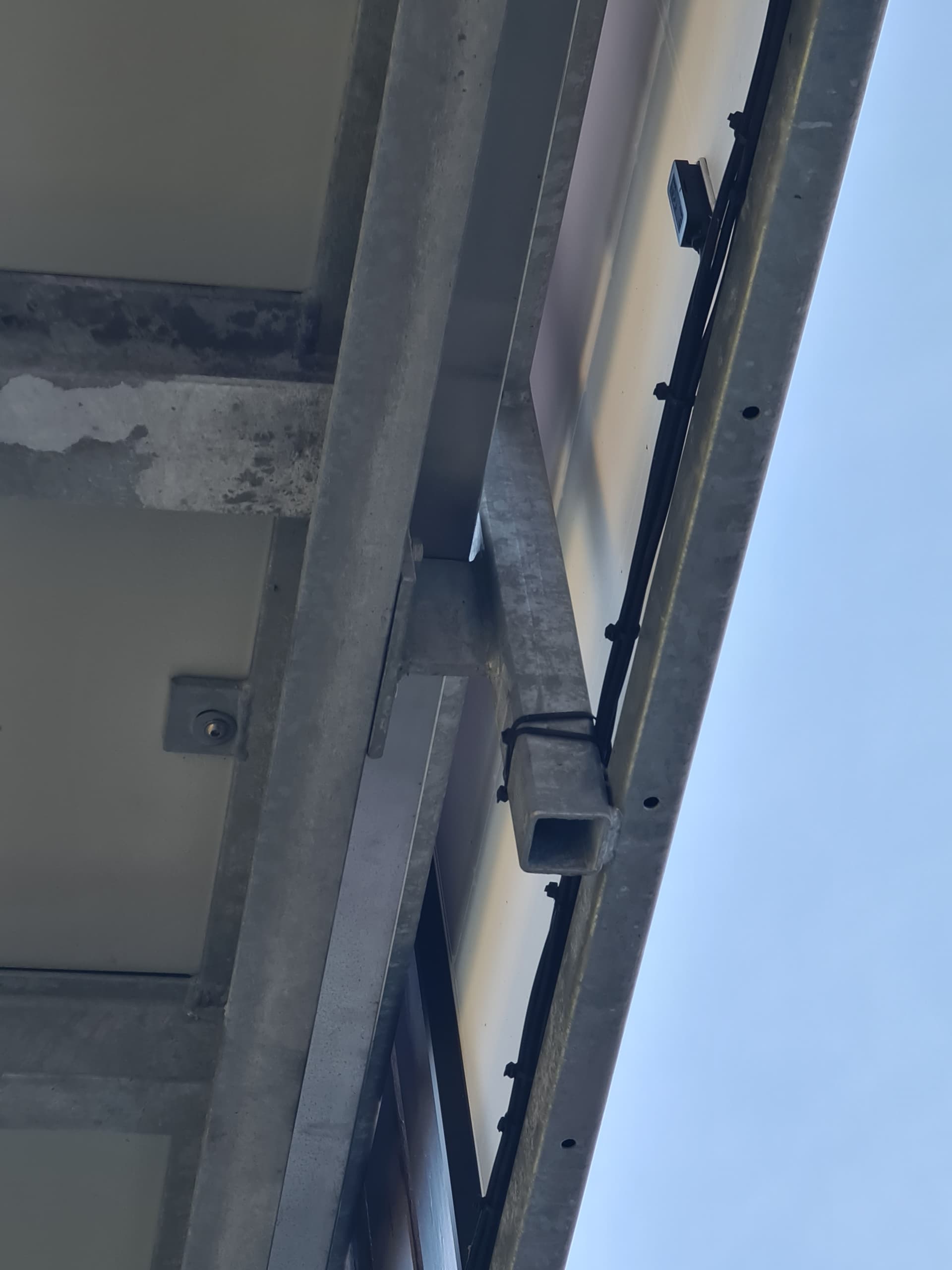

Kannst du auch ein Bild von der Rückseite einstellen. Wie die Stützen mit dem Boden verbunden sind.
Viele Grüße
hab noch paar Fotos gemacht und eines vom Bau kann aber nur je eines Hochladen
