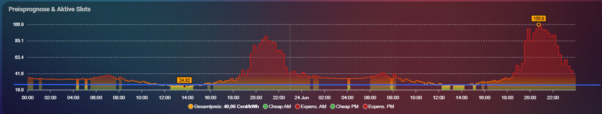

Du schaffst es also mit 2,1kWh 16h zu überbrücken? Bis auf kurze Zeiten Mittags wenn die Sonne scheint und dein BKW sowieso produziert gibts doch kaum mehr gute Preise die sich zum Laden eignen würden.

Also doch 16 Stunden. :grin: Ich habe mal Blau die Linie für den Festpreis in meinem Netzgebiet eingezeichnet.
Klar es gibt bessere Tage, aber mehr als 2-4h mit wirklich günstigen Zeitfenstern zum Laden sind kaum zu erwarten.
