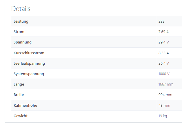

Moin, ich habe eine PV Anlage seit 2010 mit 24 Isofoton Modulen ISF225. Da die Module schon etwas schlapp sind, tausche ich sie demnächst gegen aktuelle aus.
Die Module sind dann über, bringen aber noch ca. 80% Leistung und ich dachte mir, man könnte daraus einige Balkonkraftwerke in den Gärten bei den Nachbarn bauen und dem Dorf so was Gutes tun.
Die Module haben 225 Wp und folgende Daten:
Ich dachte daran, jeweils 3 oder 4 Stück an einen Wechselrichter (Balkonkraft-WR 800W) zu hängen. Bei 2 Eingängen des WR dann ein einzelnes Modul an den einen Eingang und an den anderen 2 Module in Reihe. Summe wären dann 675Wp. Alternativ 4 Module (2+2 = 900Wp).
  1. Frage: Die WR haben in der Regel max. 60 V Eingangsspannung, gibt das mit der Leerlaufspannung von 36,4V x2 = 72,8V ein Problem? Muss man das begrenzen?
Die Nennspannung liegt mit 29,4V x 2 = 58,8V knapp unter 60 V.
  1. Frage: Darf man 900Wp Module aufstellen? Der WR ist ja begrenzt auf 800W, das ist doch dann egal wie groß die Module sind, oder?
Hab leider davon nicht so viel Ahnung, vielleicht kann mir ja jemand was dazu sagen.
Schöne Grüße und danke schon mal.
Geht in der Regel nicht. Es zählt die Leerlaufspannung, die unter der spezifizierten Maximalspannung des WR sein muss.
Ja, kann man in der Regel machen, nennt sich Überbelegung oder Overpaneling. Die 800W WR haben in der Regel 2 MPP-Kanäle, wovon jeder auf 400W begrenzt ist. Auch wenn du 900Wp anschließt. Man sollte es aber nicht übertreiben, weil im Fehlerfall der komplette Kurzschlussstrom fließen kann und dir dann z.B. die Stecker wegschmoren oder Bauteile im Gerät. Bis 20A sehe ich aber keine Probleme. Man könnte auch noch eine Sicherung installieren, die im Fehlerfall dann auslöst.

In Reihe ist die Spannung viel zu nah am Limit und schon bei kalten Temperatiuren steigt diese weitere und würde die MikroWR im Eingang schädigen.
Du kannst die Module aber problemlos Parallel schalten, also jeweils zwei an einem Eingang.
Zur zweiten Frage darf man nach Marktstammregister 800VA WR mit 2000Wp Modulleistung. Einzig die kommenden VDE Norm würde dies gerne noch auf 960Wp begrenzen.
Die von dir geplanten 900Wp sind aber sowieso darunter und somit nirgends ein Problem.
  1. Bist Du ganz sicher, dass der Wechselrichter niemals die Leerlaufspannung bekommt, auch nicht bei der Montage? Ich habe keine Ahnung, was bei den technischen Daten für Toleranzen sind, aber da 2 Module in Reihe draufzugeben - lass es. Ich würde bei solchen Schaltungen niemals an die Grenze gehen, eher so bei 80%, das wären 48 V
  2. Begrenzt ist die Ausgangsleistung, nicht die Eingangsleistung. 900W Modulleistung sind ok.

Wie hier bereits erwähnt, einfach parallel schalten und bei nur ca 900Watt max Leistung reicht auch ein günstiger 600Watt WR
Die HM-600 werden gerade für 99€ verkauft, das reicht locker für die Gundlast, besonders wenn es günstig sein soll
https://www.ebay.de/itm/285105885434
Jeweils zwei parallel an die beiden Eingänge eines HM-600 gibt sicher ein recht brauchbares günstiges BKW ab. Nicht ganz ideal weil die Spannung bisschen niedrig ist und der max. Strom nicht genutzt werden kann. Leistungsmäßig passen die "ausgelutschten" 900Wp prima zu nem 600W WR. 800W würden die wohl nur noch äusserst selten bis nie ausreizen.
Spannungsmässig besser würde z. B. als 4s String an einem Growatt MIC 600 passen. Gibts inzwischen auch schon für <170€. Ging auch schon mit nur 3 Panels, MPPT Range 50-500V.
Naja also die Dinger liefern dir noch so 180W. Da bietet sich an, jeweils 2 x 4 davon an WR für 600-800W zu stecken. Idealerweise in 2 Orientierungen, SO und SW. Ergibt 3 mal Strom den ganzen Tag.
