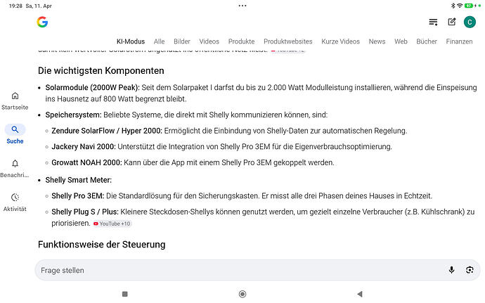

Ich suche für mein Haus (3000 kwH Verbrauch) ein Balkonkraftwerk-Set, welches ihr empfehlen könnt.
Was ist mir wichtig.
Einfache Bedienung und Handhabung.
Module sollen auf eine teilverschattetes Garagendach (Satteldach).
2000W Modulleistung und Batterie mit einem Shelly verbunden werden.
Für mehr Module wäre für die Zukunft noch Platz
Was würdet ihr empfehlen.
Leistungssieger und einen Preissiger.
Gibt es dazu passende Angebote?
Danke euch.

Komplettsystem macht nur Sinn, wenn da genau die Komponenten drin sind, die du haben willst. Ich würde besser alles getrennt kaufen, dann kannst du genau das nehmen, was sich bewährt hat.
Module würde ich Trina Vertex nehmen. Wechselrichter Hoymiles HMS-800. Bei Speicher musst du sehr gut hinschauen, alle haben ihr für und wider und Macken haben sie auch alle irgendwo. Die Platzhirsche sind Anker, Zendure, Solakon, Marstek, Fox ESS, Growatt, Hoymiles.
Die rote Linie sind 2.000 W BKW mit Speicher. Es gibt verschiedene Hersteller die bkw mit Speicher anbieten. Die haben dann 4 Solarplatten. Es gibt eine App mit der das eingestellt werden kann. Gute Systeme überwachen den Netzstrom, machen ne Art Nulleinspeisung. Wobei das ganze auf 800 W Ausgangsleistung begrenzt ist.
Das kann man Plug and Play installieren und als normales bkw anmelden.
Alles was grösser ist muß als PV Anlage angemeldet werden, das ist wesentlich aufwendiger.
