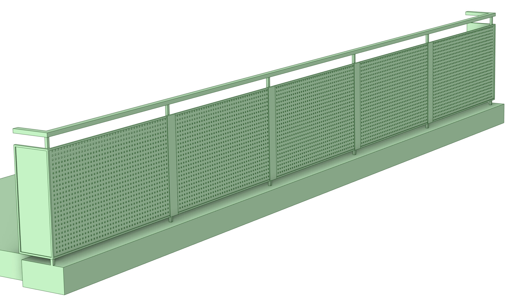

ich hatte das Glück ziemlich günstig an 2 Solarmodule zu kommen, die ich nun für ein Balkonkraftwerk nutzen möchte.
Diese sind allerdings mit ihren 460Wp relativ? groß und schwer.
1910×1134×35mm; 24Kg
Ich möchte diese gerne angewinkelt über das Balkongeländer hängen. Hab allerdings noch keine Ahnung wie ich die Montage machen soll.
Fertige Halterungen sind entweder sehr teuer, ausverkauft oder nur für kleinere Module geeignet.
Daher möchte ich sie selber bauen. Ich habe allerdings überhaupt kein Gefühl für die Kräfte die da drauf wirken, besonders bei Wind.
Hat jemand Erfahrung mit der Montage solcher Module an ein Balkongeländer? Welche Materialien eignen sich dafür?
Da es sich um eine Mietwohnung handelt darf ich weder das Geländer noch die Bausubstanz beschädigen (Bohrlöcher etc)
Ich habe noch 20m 27x18 MÜPRO Schienen rumliegen, würde die ggf einfach passend zusammenschweißen. Aber keine Ahnung ob das dann mit dem Stahl nicht zu schwer wird. UUNd auch nicht ob 1,5mm Wandstärke vom Stahl ausreichen
Ich habe mal das Datenblatt und ein 3D Model meines Balkongeländers angehängt:)
Im Voraus besten Dank
LG Stephan

Wenn du damit meinst, dass du das Panel am oberen Rahmen aufhängen willst, rate ich dringendst davon ab.
Das ist nach Datenblatt verboten. Und geht auch nicht... Das Ist schon "getestet".
Ich verwende Holz 40 Mal 40. Aber für leichtere Module.
Deine Module sind eigentlich nur für Freianlagen, du bist über irgendeine Begrenzung von Glasflächen von 2 qm, informiere dich.
Natürlich werde ich die Panels mit Z klemmen an eine Unterkonstruktion anbringen.
Mit geht es hauptsächlich darum welches montage Material bzw welche Profile dafür geeignet sind.
L - Winkel in ausreichender Materialstärke oder 40x40 Rohr könnten schon ausreichen. Das ganze ordentlich miteinander verschraubt und am Balkon befestigt. Wenn du in der Lage bist, Stahl ordentlich zu schweißen, dann erkennst du normalerweise auch, ob deine Konstruktion stabil genug ist :slight_smile:
Stahl, auch wenn lackiert, neigt dazu nach Regenschauern hässliche Rostspuren am Gebäude zu hinterlassen. Das käme für mich gar nicht in Frage. Rostfrei ja.
Holz muss ungleich wuchtiger ausfallen, um eine ähnliche Festigkeit zu erreichen - ist aber auch einfacher zu verarbeiten. Wenn es aber dauerhaft, über Jahre halten soll, dann Aluminium oder Edelstahl. Holz wird durch Feuchtigkeit über die Jahre morsch.
Ein Modulhalter ist keine Raketenwissenschaft. Hast du evtl. schon eine Skizze von deinem Favoriten angefertigt?
