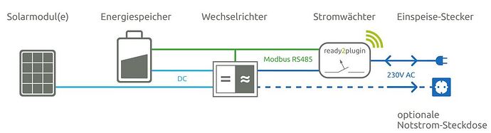

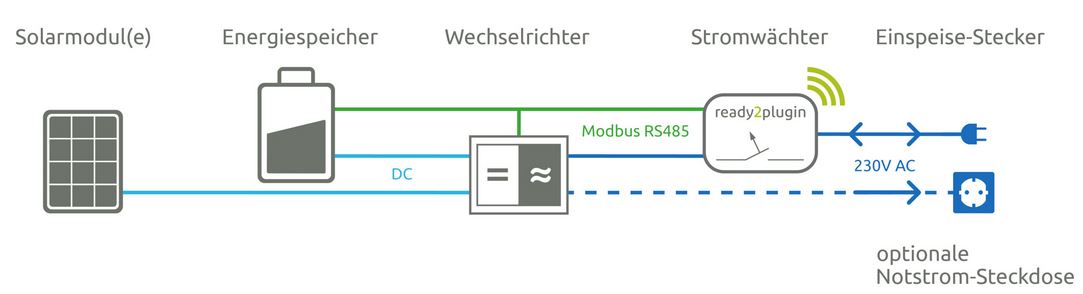

Aktuell tut sich ja auch noch einiges am Markt. Bei der Firma Indielux gibt es sog. Stromwächter zu kaufen, mit denen Balkonanlagen bis 1,8kWp mit Einspeisung/Eigenverbrauch und Speicher realisiert werden können. Spannend ist, wie die Systeme kommunizieren und welche WR genutzt werden können. Teuer wirds aber wohl in jedem Fall bei solchen fertigen Lösungen.
Wäre natürlich toll, wenn sich ein derartiger Stromwächter mit seinem Modbus-Protokoll auch in DIY Projekte einbinden ließe. Wahrscheinlich gibts bei den WR aber noch keine Standards sondern jeder Hersteller macht sein eigenes Ding.
