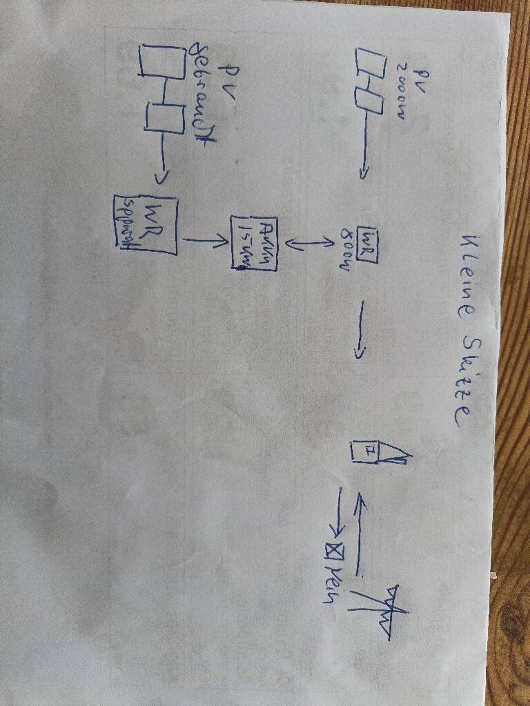

ich möchte hier mal ein Thema eröffnen welches ich so noch nicht gefunden habe.
Wie im Titel oben schon angegeben möchte ich eine BKW installieren.
Das ganze auch offiziell anmelden und natürlich die gesetzten gesetzlichen Grenzen einhalten.
Also 2000 Watt Pv Module für einen 800 WR.
Das ganze noch ergänzt mit einem Speicher, dieser ist gesetzlich nicht limitiert in der Größe.
Diskussion über Wirtschaftlichkeit und Sinnhaftigkeit möchte ich nicht führen das mal vorneweg. Für mich besteht die Frage in der Ergänzung und Rechtmäßigkeit der ganzen
Sache.
Wenn ich mir, sagen wir mal einen 15 kW Speicher (dieser liegt bei mir herum) an das BKW anschließe, dann wird dieser mit den 2000 Watt natürlich niemals voll werden. Daher besteht die Überlegung ,einfach gebrauchte Module für einen Apfel und ein Ei zu kaufen und diese mit mittels eines separaten Wechselrichters an den Akku anzuschließen.
Der Strom wird aus dem Akku allerdings nur über den 800 Watt Wechselrichter entnommen.
Meines Erachtens nach erfüllt das ganze damit die gesetzliche Vorgabe.
Fie Anmelderei ist einfach und simpel und kein Vergleich zu dem Aufwand den ich treiben müsste um mir eine normale PV-Anlage aufs Dach zu setzen.
Gibt es Meinungen dazu?,
und eine Frage habe ich natürlich auch noch ,Welcher Wechselrichter mit maximal 800 Watt Ausgangsleistung ist kompatibel mit ct-klemme (einphasig logisch) und einem 48 Volt Lithium Eisen Polymer Akku?
Sicher werde ich bei Victron fündig aber die Dinger sind mir irgendwie wie schon in einem anderen Beitrag bemerkt ,nicht so auf den Leib geschnitten... um das mal so auszudrücken.
Andere Hersteller die das können wären erwünscht.
so tschuldigung für den vielen Text
Gruß Christoph
anbei eine Skizze
Das wird so nicht funktionieren.
  • Du bräuchtest für die gebrauchten Module einen Laderegler und keinen Wechselrichter oder werden die Akkus über 230V geladen?
  • Die beiden "Ladegeräte" werden sich "beißen" da du diese ja nicht parallel schalten kannst oder haben die Akkus mehrere Ladeeingänge?
Beachte, dass die insgesamt die Grenze von 2000W für die Module einhalten musst, weil es am Ende ja über den WR ist Netz geht.
PV dürfte dann vereinfachte Anmeldung BKW sein. Akku allerdings nicht, das Thema ist noch nicht so richtig geklärt, wie man so einen Akku rechtssicher bekommt und was dann ein Elektriker noch alles machen muss.
Was stellst du dir beim WR vor? Dass man da direkt Akkus anschließen kann?
Du willst also 10 Module mit 4 kWp oder so ähnlich im Freiland laufen lassen.
Anmeldung nur 2 kWp + 800VA WR.
Jo, kannste machen, nennt sich Guerilla. Solange keiner nix beanstandet ...
Wenn es Ärger gibt, dürfte den Leuten Deine Verrenkungen bezüglich der Module und WR und Akku Konstruktionen ziemlich egal sein.
Und bitte ... ein Speicher hat kWh ...
Victron hat mit ESS eine preiswerte und perfekte Lösung für sowas ... aber das magste ja nicht ... wäre eine super Nulleinspeisung.
{green}:bruise: {green}:pray: kwh....ja genau da fehlt was.
Laderegler... Wechselrichter...mir schwebt ein Deye Hybrid vor...plug &play an den Akku der 800 w WR separat dazu...ob die sich beeinflussen? wird man sehen...im Wohnmobil geht es seit Jahren gut mit 2 Ladereglern .
Möglicherweise kann man der kleinen WR auch an den Generator Ausgang des Deye hängen..
Akku kann ich seit April bei MAStR eintragen.
Ja Viktron....ich weiß...mir feht einer der es mir mal erklärt {green}:formalsmile:
