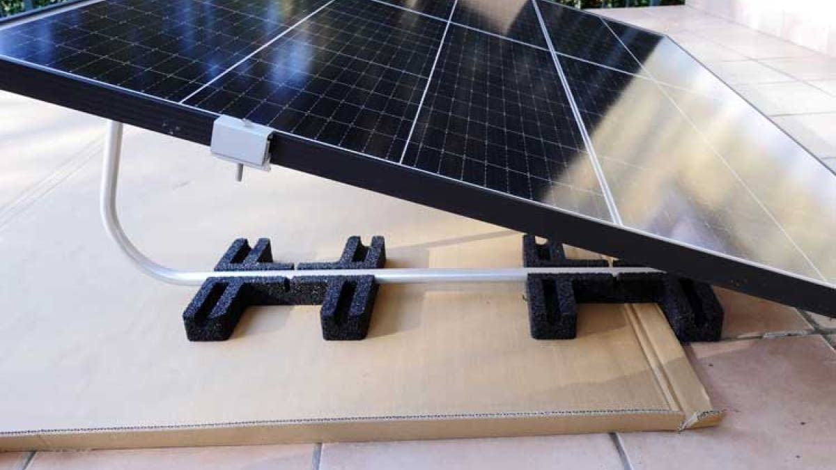

Ich will auf meinen Flachdach ein Balkonkraftwerk mit 4 Modulen in Ost West Ausrichtung in der Windzohne 2 ohne Dachdurchdringung installieren.
Um im Winter einen besseren Ertrag zu erzielen, würde ich eine 45 Grad Aufstellwickel Anstreben. Irgendwie finde ich nichts zur Balastierung .
Kennt einer eine Tabelle oder Erfahrungen die mir helfen könnten

Ich hatte ChatGpt befragt und eine nette Antwort bekommen, die ich hier im Forum verifizieren wollte... Bist du weitergekommen?
Ich suche gleich mal relevante Schnippsel raus...

ChatGPT... (Ich bin hier im Forum, um das weiter abzuchecken... Ich weiß, dass ChatGPT nicht der Weisheit letzten Endes ist)
rase96
(RaSe96)
4
Ich hab bisher 2 Seiten gefunden, zusammenfassung der beiden
6 bis 20kg/qm an Modulen, ich werde wohl 20kg/qm nehmen
Flachdächer haben können 150kg/qm Dachfläche ab.
