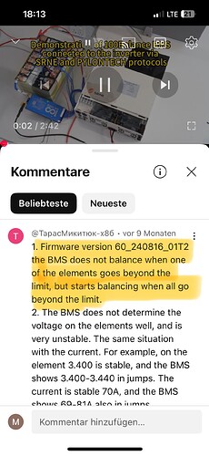

ich bin an eueren bzgl. Balancing Erfahrungen interessiert. Ich besitze dieses BMS und habe es noch nicht in Betrieb genommen. Heute bin ich über dieses Video gestolpert. Nachdem ich mir etwas Wissen über Top-Balancing be LiFePo angeeignet habe kann ich Andy nur zustimmen.
Gibt es hier eventuell eine Korrektor von Daly. Die Bedingung, dass alle Zellen über Schwelle sein müssen, damit Balancing beginnt ist echt Käse.

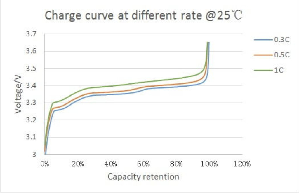

Du solltest dich eingehend mit der Ladekennlinie von LiFePo4 Zellen beschäftigen:
  1. Konzentriere dich auf die Bereiche 40% und 80% der blauen Kurve. Es ist nicht sinnvoll, den Balancer bei einer Differenzspannung von unter 10mV arbeiten zu lassen. Grundsatz: Das Balancing ist instabil und wandert auseinander, bis es vom Balancer eingefangen wird. Jetzt stelle mal die Differenz an Amperestunden fest, bei der der Balancer aufhört zu arbeiten, weil die 10mV unterschritten werden und gebe mal die Werte für eine 300Ah Batterie. Diesen Zustand wir die Batterie nach längerer Zeit annehmen, wenn nicht ein richtiges Top-Balancing gemacht wird. Kann die eben ermittelte Differenz überhaupt aufttreten, wenn regelmäßig ein Top-Balancing gemacht wird?
  2. Es gibt Bedingungen, die die Zellenspannungen beeinflussen können. Zum Beispiel der Innenwiderstand der Zellen und die Verbindungswiderstände der Zellverbinder. Die sind Stromabhängig und nicht unbedingt bei allen Zellen gleich. Stelle fest, was passiert, wenn der Balancer bei 40%SOC an einer Zelle 15mV mehr misst als an den anderen. Ladestrom 60A.
  3. Was passiert als Folge von 2. bei etwa 95%SOC?
Wenn du das richtig durchführst, hast du Argumente gegen ein Balancing unterhalb 3,4V

Hallo R.L, danke für Deine Ausführungen.
Ich habe das Verstanden. Genau das macht mir Kopfschmerzen. Das Daly aktiviert, das Balancing erst, wenn ALLE! Zellen über der Schwelle liegen. Das kann dazu führen, dass einzelne Zellen schon in den kritischen Bereich kommen (Alarm, oder Abschaltung)
Sagen wir, ich aktiviere das Balancing ab 3,45V. Ich würde erwarten, dass Balancing aktiv ist, sobald EINE! Zelle über 3,45 V ist. Das Daly wartet aber bis ALLE! über 3,45 V sind.
Als containment soll ich (laut support von lifepo.com) Balancing bei 3,2 aktivieren.
Daher meine Frage, ob Daly hier nachgebessert hat und die Zellspannungen verodert hat um Balancing zu starten.
Daher denke ich darüber nach, ob ich das DALY direkt austausche, bevor ich es in Betreib genommen habe. Das kann doch nicht funktionieren mit dieser Logic.

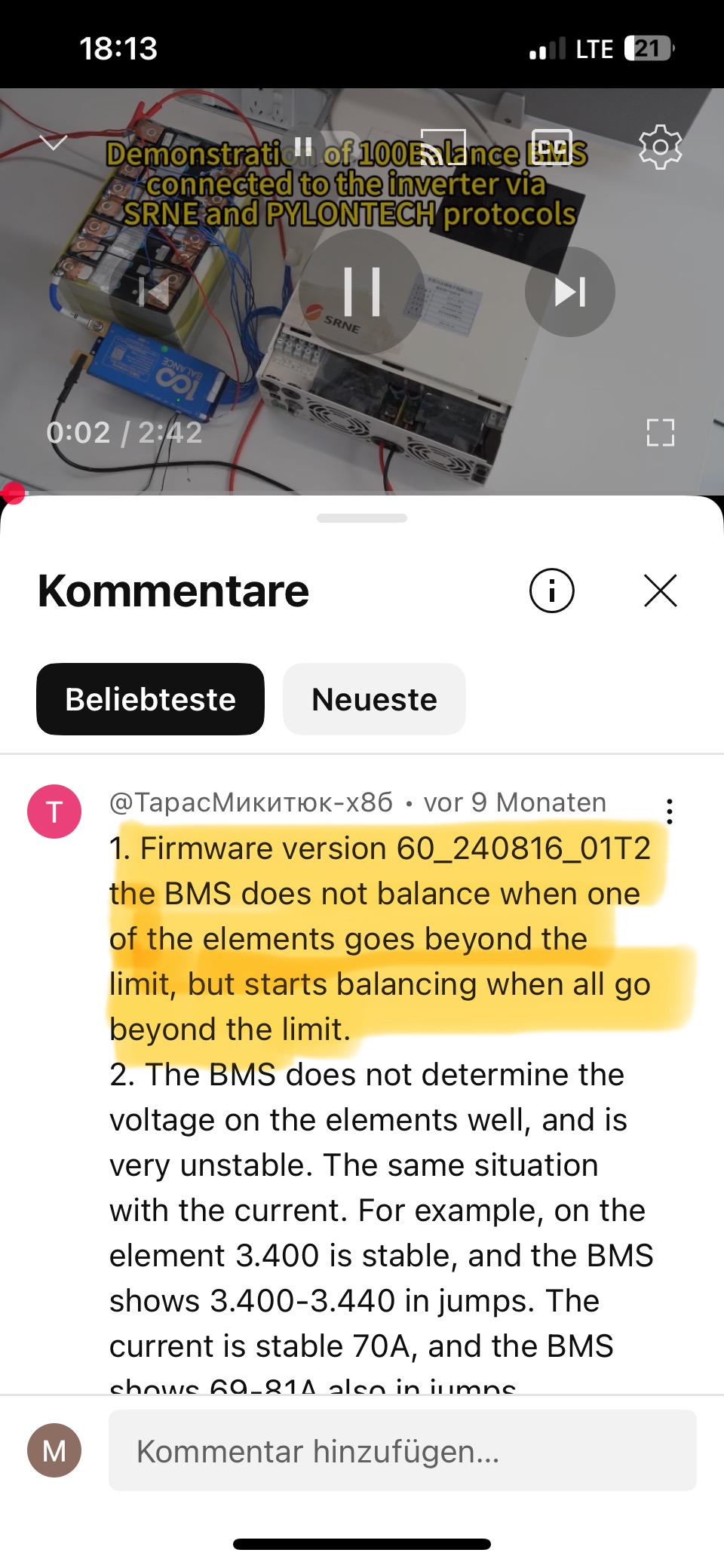

Ich konnte es immer noch nicht testen, habe jedoch einen weiteren Indikator, dass sich das Daly wirklich so verhält.
Das BMS scheint wirklich nicht weit verbreitet.
Ich habe die 80 Ampere Variante des Daly Smart BMS. Habe die Startspannung des Balancers auf 3.42 Volt stehen. Und bei mir ist es so, dass der Balancer anfängt zu arbeiten wenn EINE Zelle den eingestellten Wert erreicht.
