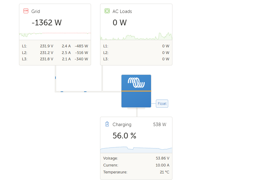

  • Gefühlt geht die Batterie zu früh in den float (Erhaltungsladung) Wie ist das bei Euch?
    Gemäß dier Grafik: Operation Hausspeicher – LiFePo4-Zellen und die richtigen Spannungseinstellungen – meintechblog.de sollte ich wohl ab 3,4V in den Float gehen ... Welcher Wert ist das im Seplos BMS? (Damit ich mal nachschauen kann auf welchen Wert der steht ...)
Edit: Meine Wechselrichter sind nicht mit dem Victron verbunden. Ich habe zusätzlich zum EM24 noch ein Solar-Log mit Verbrauchszähler Installiert (das habe ich schon länger).
Danke + MfG
Wolfgang
Hallo Wolfgang, normalerweise geht ein System mit Seplos "nicht" in Float, es kann sein, das bei dir "DVCC" nicht aktiviert ist.
Anstelle von Float/Bulk steht dann an der selben stelle ext. Steuerung.
@helge OK, ich habs mal eingeschaltet. Der Seplos ist darin auch konfiguriert. Ich werde weiter beobachten ... ?

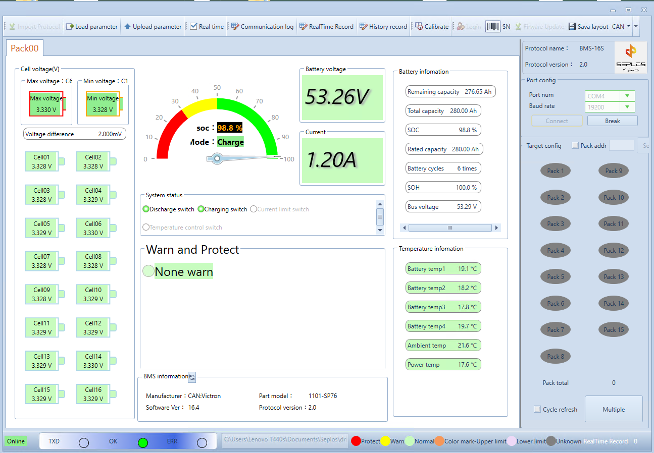

ich habe das Balancen ein bisschen mit einen 10Ohm Widerstand und einem Netzteil unterstützt - jetzt sind alle Batterien gleich :slight_smile:
Allerdings schein mir die Batteriespannung mit mit dem Ladestand 100% einher zu gehen.
Bei ca. 3,330V pro Zelle = 53,26 Systemspannung einen SOC von 98,8%
Diese 98,8% scheinen wir etwas wenig zu sein. Soll ich mal bei SOC 100% die "Cycle Cumulative Capacity" auf 95% setzen um zu sehen wie die Spannung am Ende des Landes ausschaut? Ich hätte als Ladeendspannung 3,4V oder etwas höher erwartet ...
Danke + MfG
Wolfgang
