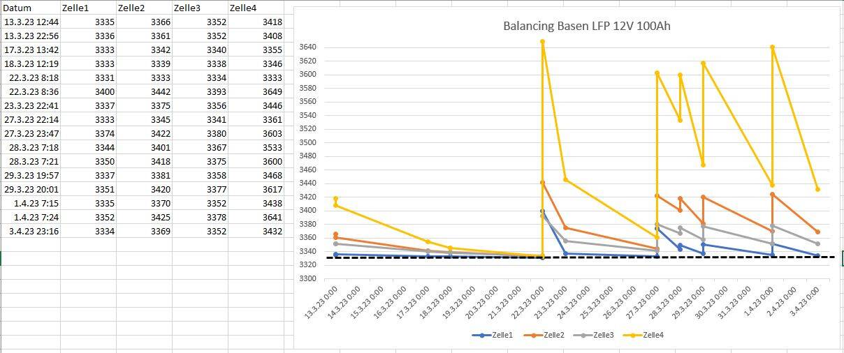

Das stimmt schon, wenn der Kapazitätsunterschied deutlich zu groß ist, wird das mit dem passiven Balancer schwierig.
Ich würde die hohe Zelle wohl entladen anstatt die niedrigen zu laden. Mit Vorwiderstand, Glühbirne oder sonstigem.

Ich habe eine Messreihe über 21 Tage erstellt. ? Trotz optimalen Balancingbedingungen (voll geladen, regelmäßig nachgeladen 5x) nähern sich Zelle1 und 4 nicht an. Es wird nur der Überspannungsanteil nach dem Laden abgebaut. Danach fällt Zelle1 auf das alte Niveau zurück (Schwarze Linie). Entweder funktioniert das Balancing überhaupt nicht, oder es ist zu gering für den Kapazitätsunterschied. Ich habe mich an Basen gewandt. Mal schauen ob die ihre Ehre retten wollen. Falls denen schlechte Presse egal ist, bin ich über Tipps zum öffen sehr dankbar! Wieso hast du deine eigentlich geöffnet?
