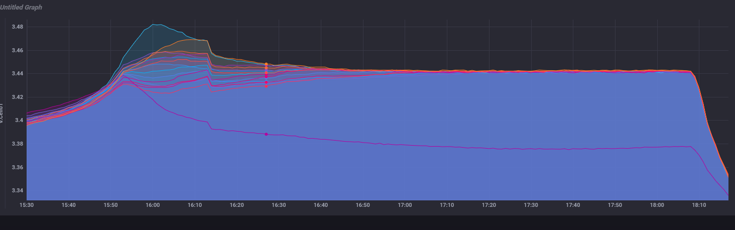

ich beobachte an meinem DIY Akku (16*280Ah + JK BMS) ein Verhalten, dass ich nicht erklären kann:
Alle Zellen laufen gem. BMS über weite Bereiche sehrgut parallel. Ab ca. 3.4V fällt eine Zelle (No9) plötzlich stark ab und hat ca. 0,06V weniger. Ich habe die Spannung mit einem guten Multimeter auch direkt gemessen und festgestellt, dass die Anzeige im JKBMS falsch ist. In Wirklichkeit hat sie ca. 3,44V wie die anderen. Wenn sich der Akku dann wieder entlädt, gleichen sich sie einzelnen Spannungen wieder an. Dann stimmt auch wieder die angezeigte und die gemessen SPannung der Zelle 9 überein. Noch ein Hinweis ich habe zwei Bänke mit je 8 Zellen übereinander gebaut, sodass zwischen Zelle 8 und 9 ca. 50cm Kabel (70mm2) sind.
Hat jemand eine Idee wo ich da noch suchen könnte?
Wäre euch echt dankbar; Wolfgang
Irgendwas nicht richtig angezogen?
Balancer Kabel nicht richtig gecrimpt?
Was sagt das JK-BMS zu den Widerständen?
Wire cable Cell 09 liegt 0,074 Ohm so im Mittelfeld
Welche Spannung (wo hast du die Mess-Spitzen rangehalten) hast du gemessen? wie hoch war der Strom dabei?
Ich habe die Spannung direkt an den Polen gemessen und auch an den Busbars. Auch zwischen dem Minuspol von Zelle 9 und em Minus von Zelle 8. War überall die gleiche Spannung. (zumindest auf 0,01V genau). Die Messung selbst war narürlich hochohmig. Der Akku war zu der Zeit voll und wurde weder geladen noch entladen, sodass der Strom wohl zu vernachlässigen war.
Ich habe auch mit einem YR1030 gemessen - kein Unterschied

Du musst messen, während die Unterschiede da sind….
(Das BMS misst richtig)
Wenn kein Strom fließt, kann man das so machen. Aber dann ist die Fehlererscheinung doch gar nicht da, oder?
Der Fehler muss auftreten und man muss dabei direkt an den Balancerleitungen messen. Sonst vergleicht man Äpfel mit Birnen
Nur zur info, der quirl in deinen Zellspannungsmessungen beginnt, als die maximale Ladespannung erreicht war und der Strom zu fallen begann.
