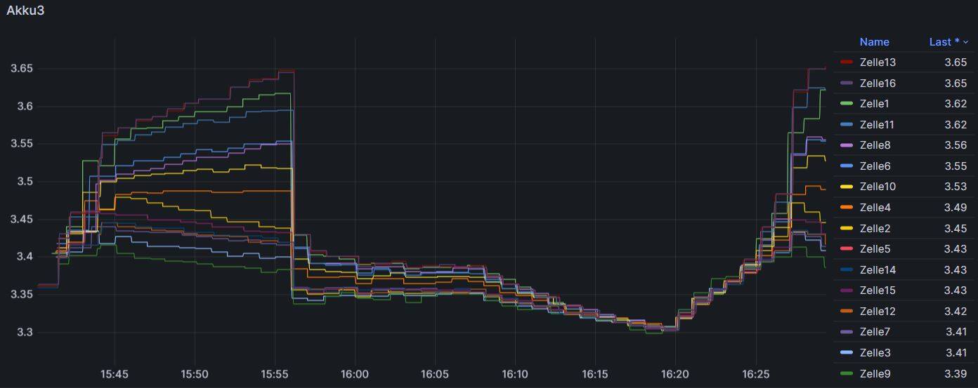

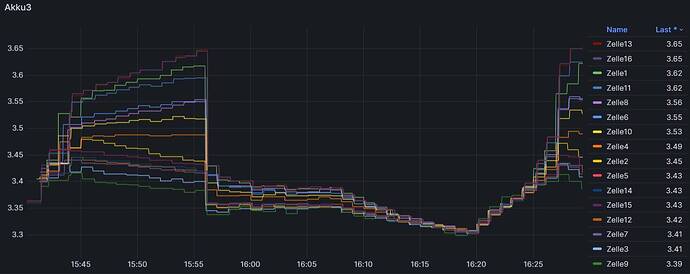

das meine Zelle auseinanderfahren ist mir klar.. deshalb wollte ich jetzt Top-Balancen...
es stellt sich aber die Frage: Warum ziehen die tieferen Zellen nicht nach?

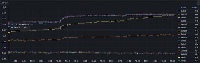

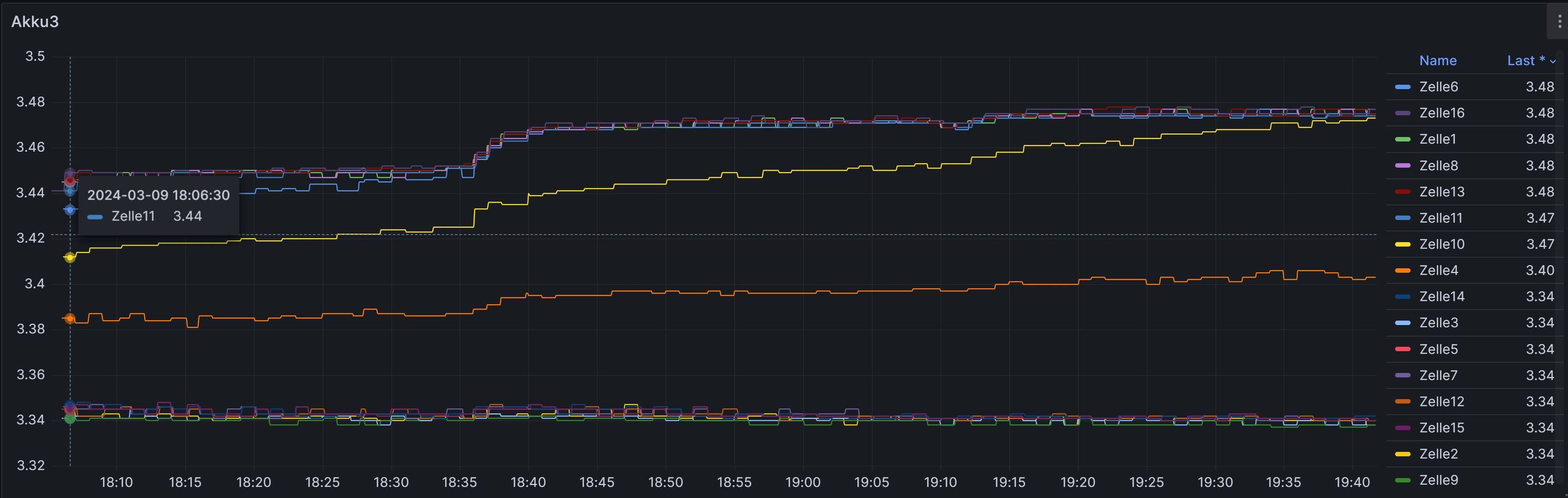

Man sieht dass z.B. die 9 von der 1 die Energie zieht aber die wird nicht voller... und das ist schon längere zeit so.
Die 9 war schon heute auf 3.41V, ich lade immer noch, 54.6V und 3A... teil der Zellen werden voller aber die unten steigen gar nicht..
Wenn man schaut: 9 war um 18 Uhr auf 3.34V... um 19:50 ist sie auf 3.339V - 8 Zellen steigen.. 8 bleiben unten... und die sind nicht 1-8 und 9-16 sondern vermischt?!?
Hat jemand Idee was bei mir nicht funktioniert bzw. was ich ändern muss?
Zu früh balanciert, bei zu kleiner Spannung, das verursacht bei Grade B mehr Schaden als Nutzen, da die alle verschiedenen Ladekurven haben können.
Teilweise kreuzen die 2 x in ihrem Spannungsverlaufen je nach Datum der Produktion.

Die balancerstartspannung und deine Geduld.

Balancerspannung hab ich jetzt auf 3,8V, der Pack läuft aber so weit auseinander, das die 2A dann zu wenig sind und er schaltet ab.
Werde jetzt den Ladestrom begrenzen aber die Zellen muss ich irgendwie gleich bekommen...
die Frage warum ziehen die unteren Zellen nicht an - bleibt trotzdem.
Weil sie leerer sind, als du glaubst.

Hast du nen Labornetzteil? Dann lade die Nachzügler doch mal einzeln auf 3.4v auf - erst Spannung einstellen dann Zelle anschließen… danach mit wenig Strom das Pack Laden, das die Balancer das managen können…
habe das damals so gemacht und obenrum nach 150 Zyklen keine Probleme.
Spannung habe ich damals bei ersten Mal 3.52 pro Zelle gehabt - fahren tue ich 3.42 im normalbetrieb.
Geduld war die Lösung (wie von Carolus angemerkt). Nach 3 Tagen haben die leereren nachgezogen.
Jetzt ist mir klar: wenn 8 Zellen mit 2A geladen werden müssen... sieht man die Ergebnisse nicht wirklich auf der Grafik.

@jarek Ich denke deine Start Balancing Spannung war viel zu niedrig eingestellt und daher hat es dir dein Top Balancing zunichte gemacht. Normal wäre eine Start Balancing ab 3,4V.
