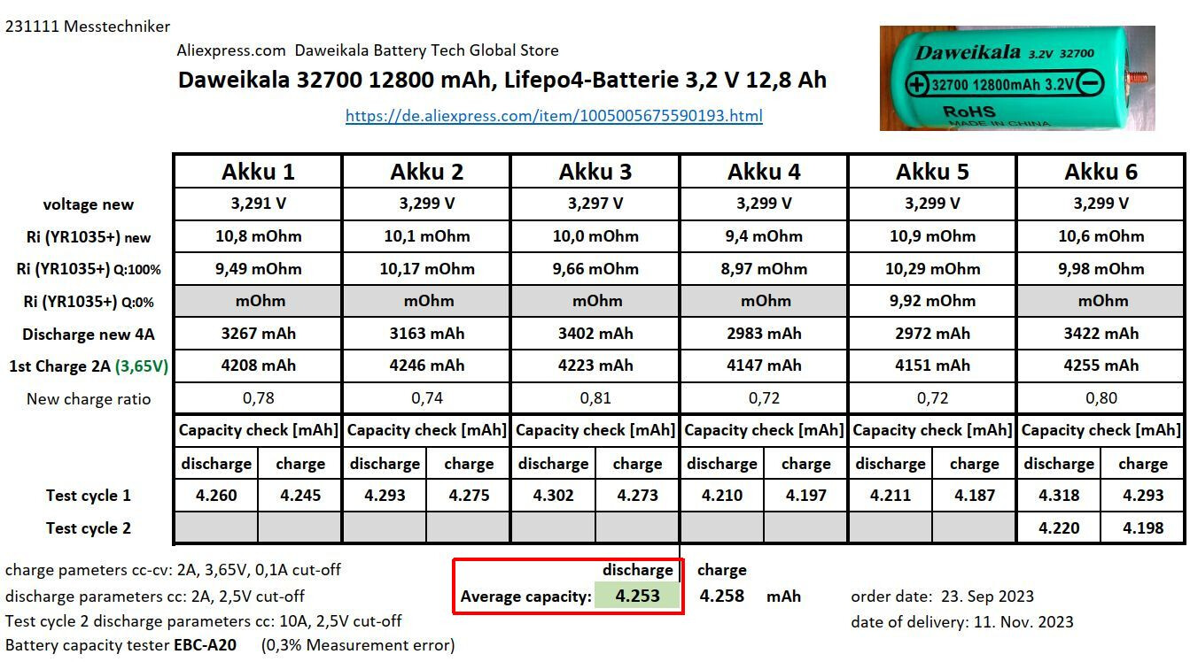

Ich habe mir 6 solcher 12800 mAh 3,2 V Zellen bestellt, in dem Wissen dass das mit 12,8 Ah nicht stimmen kann. Gibt es unter verschiedenen Markennamen, in dem Fall Daweikala. Sie hatten dann eine mittlere Kapazität von 4253 mAh. Das deckt sich mit Erfahrungen von anderen Nutzern bei den verschiedenen 12800 mAh Angeboten auf Aliexpress.
Für ein Akkupack aus 40 Zellen würde ich alle einzeln ausmessen und dann so kombinieren, dass vier 10er Pakete mit annähernd gleicher Kapazität herauskommen. Dann entsprechend Option 1 verschalten, das ergibt die bestmögliche Kapazität bei geringster Balancer-Last.
Das ist so nicht richtig. Angleichen der Kapazität ist nicht unütz, hat aber mit notwendiger Balancerleitungen nichts, aber auch garnichts zu tun.
Balancerleistung brauchst du wegen verschiedener Selbstentladung von Zellen, das prüft man und nimmt schlechte vorm zusammbau raus.
PS: die Messung, die du gemacht hast, ist gut und nützlich: Bestnote.
