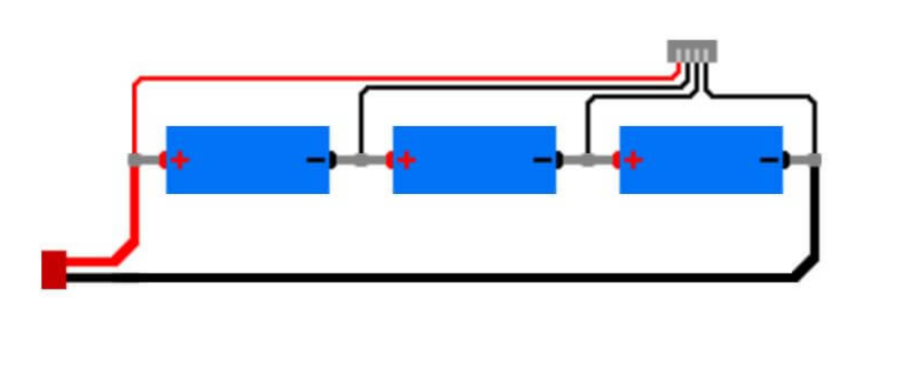

Bei einem Balancer Anschluss mit 4 Kabeln hast du 3 Zellen in Reihe, ein Kabel ist immer Masse und der Rest jeweils das Plus einer Zelle.
Auf die schnelle für dich gefunden, damit sollte es verständlicher werden:

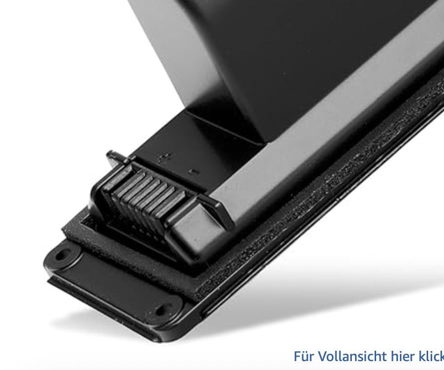

Wenn du bei Google Akku Bose Soundlink Mini eingibst, dann siehst du dass der Akku 7,4V hat, also 2s und an den Äußeren Klemmen + und -, also ist es nicht relevant was dazwischen ist!!! Meistens Temperatur und Kommunikation. Die einfachen Akkus haben meistens kein Balancer. Und wenn eine Zelle schwächet, dann ist dein Akku hin. Entweder das Gehäuse knacken und die Zellen einzeln auf 4,2V laden, oder einfach für 30€ einen neuen Akku kaufen.

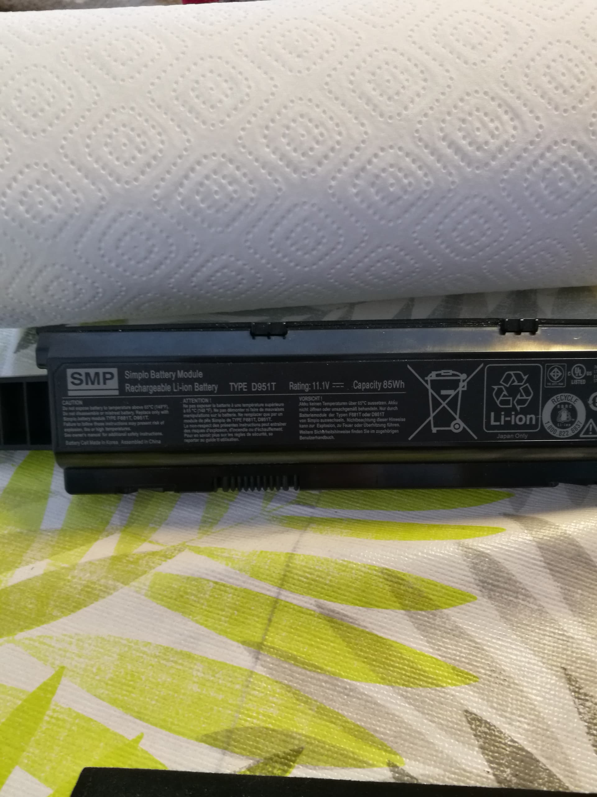

Jedoch kann man nicht immer anhand der aufgedruckten Spannung auf die verbaute Zellenanzahl schließen. Mein Laptop Akku zb. hat die Angabe 11,1V, da sind aber keine drei Zellen verbaut sondern neun Stück.
