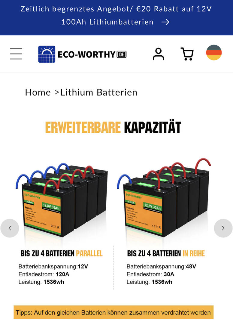

ich habe für meine nulleinspeisung 4 ECO-WORTHY Lithium batterie 12V 30Ah zu einem 48V System zusammengefasst.
BMS ist bei den einzelnen Batterien bereits integriert.
Kann mir jemand einen guten und günstigen Balacer empfehlen?
80 Euro wie dieser hier ist schon happig:

Kläre doch erstmal, ob die Akkus für 4stueck Reihenschaltung zugelassen sind. Explizit.
@carolus
sie sind zugelassen
Wenn es ausdrücklich auch für 4 Akkus ist, dann ist es ok , und ein seltener Ausnahme Fall.

Dein Problem haben alle, die preiswerte Akkus in Reihe schalten wollen. Was man gespart hat, geht für seltene Zusatzhardware drauf. Manche werfen die Balancer der Blöcke raus, machen ein neues gemeinsames 16s BMS dran geht aber nur wenn man an die Blöcke dran kommt ( nicht vergossen/verklebt).
