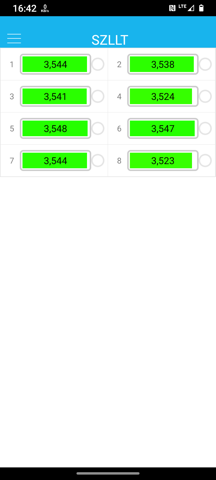

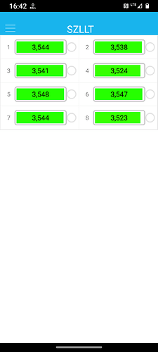

Dieser Akku hat 100 Ah.
Er war unwesentlich besser ausbalanciert, hat 7 Wochen gearbeitet, ohne zwischendrin jemals voll gewesen zu sein, er hat geschätzte 300 Ah abgegeben, also 3 virtuelle Zyklen. Insgesamt hat er etwa 10.
Der Balancer war ausgeschaltet. Zu "Forschungszwecken".
Vor zwei Tagen habe ich ihn fast voll geladen, den Rest hat seitdem die Sonne gemacht.
Und die Zelle 8 hat etwas verloren, ich kenne die schon als "Sorgenkind".
Wenn man da überhaupt von Sorgenkind sprechen kann...
Selbst mit 30 mA Balancerstrom ist das in 2 h erledigt, mit einen Nachbrenner hinter meinem JBD dürften das geschätzte 6 min sein.
Also, mache erstmal, und lass dich nicht von Leuten anstecken, die für LiFePo unbedingt grosse Balancerströme haben wollen, ohne überhaupt den Zustand ihrer Zellen zu kennen.
Letztendlich hängt der Balancerbedarf nur davon ab, ob du gute Zellen hast. Meine Zellen sind trotz echtem Barcode und gutem Aussehen wahrscheinlich refurbished, und da sieht man, was die noch alles können.
Wer neue Zellen hat, die sind besser.....

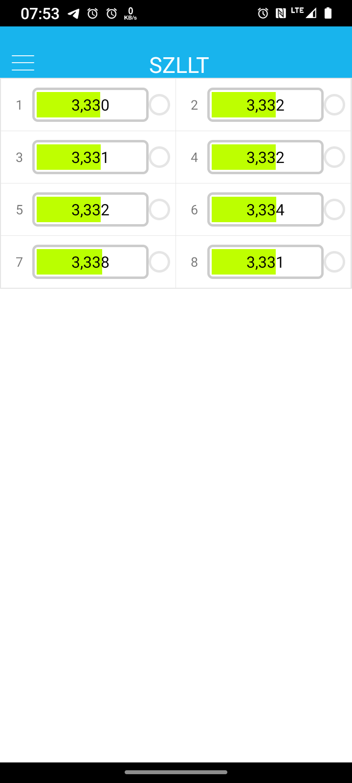

Für Interessierte, der Stand, nachdem der Akku etwa 5 Ah, also 5 %SOC abgegeben hat.
Vom zugegebenermaßen geringen Unterschied, geringere Spannung der Zelle 8, ist nichts mehr zu sehen.
Das also zur Warnung, SOC Unterschiede erkennt man bei LiFePO Akkus über die Spannung NUR bei Spannungen über 3,4 V, und bei geringem Strom. Alles andere ist Makulatur.
Und nicht verwechseln.... Was man am anderen Ende des Spannungsbereich in den Spannungsunterschieden sieht, also kurz vor leer, ist nicht "Drift", sondern Kapazitätsunterschied (plus"Drift").
