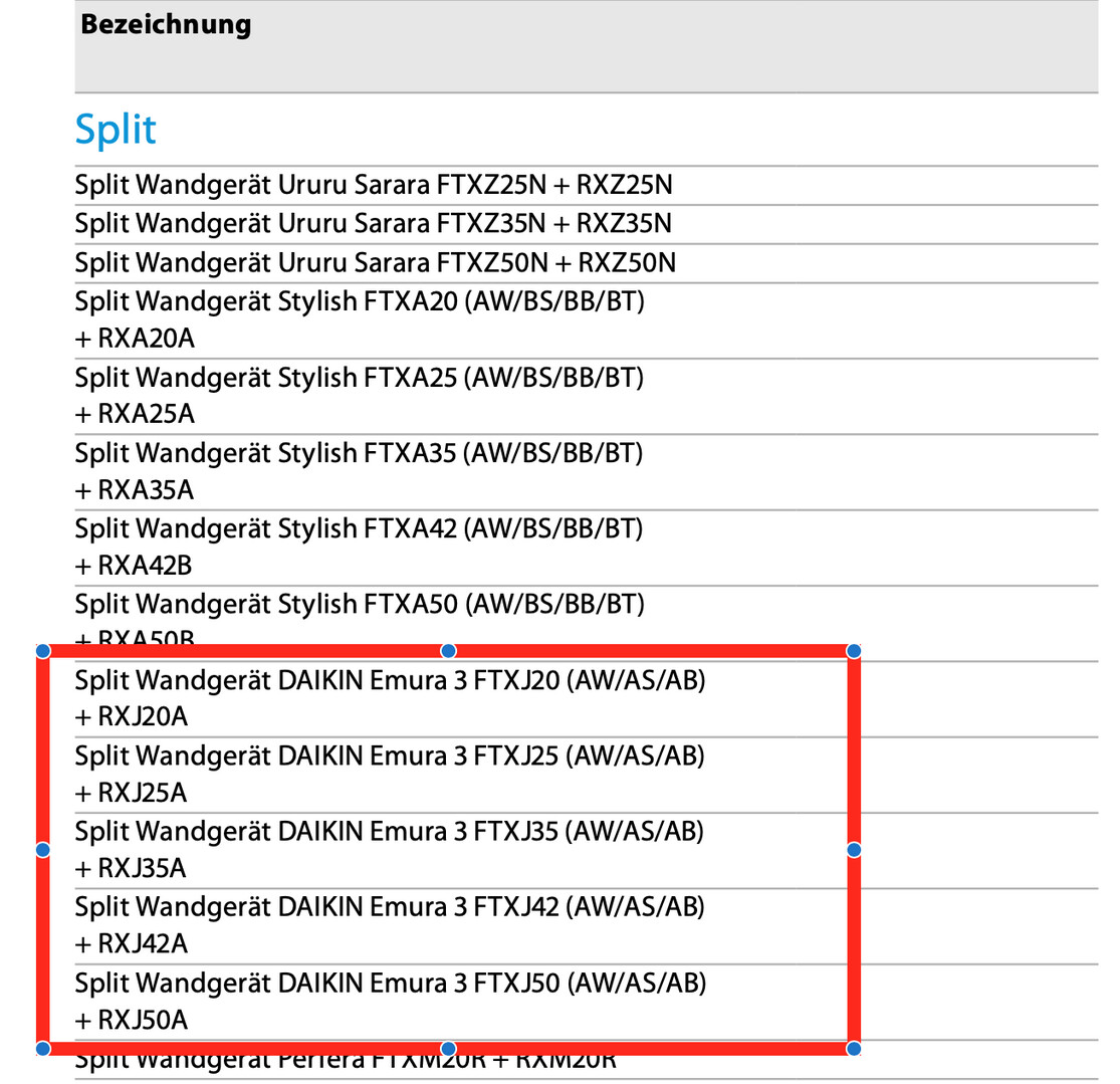

Mein aktueller Wissenstand ist , dass Geräte die zum Zeitpunkt des Antrages( bei mir September 2022) auf der Diakon Liste standen föderfähig wären.
Kann mir jemand sagen, ob das wirklich so ist ? Gibts Erfahrungswerte ?
In meinem Fall ergibt sich nämlich folgendes Problem: Das Außengerät 3MXM68A ist das einzige, was nicht auf der Liste stand. Meine Idee wäre jetzt einfach dieses Gerät gegen ein Außengerät 4MXM80A Multisplit zu tauschen. Ist dies so möglich ? Weil ich dann ein Außengerät mit 4 Anschlussmöglichkeiten mit 3 Innengeräten legen würde ?

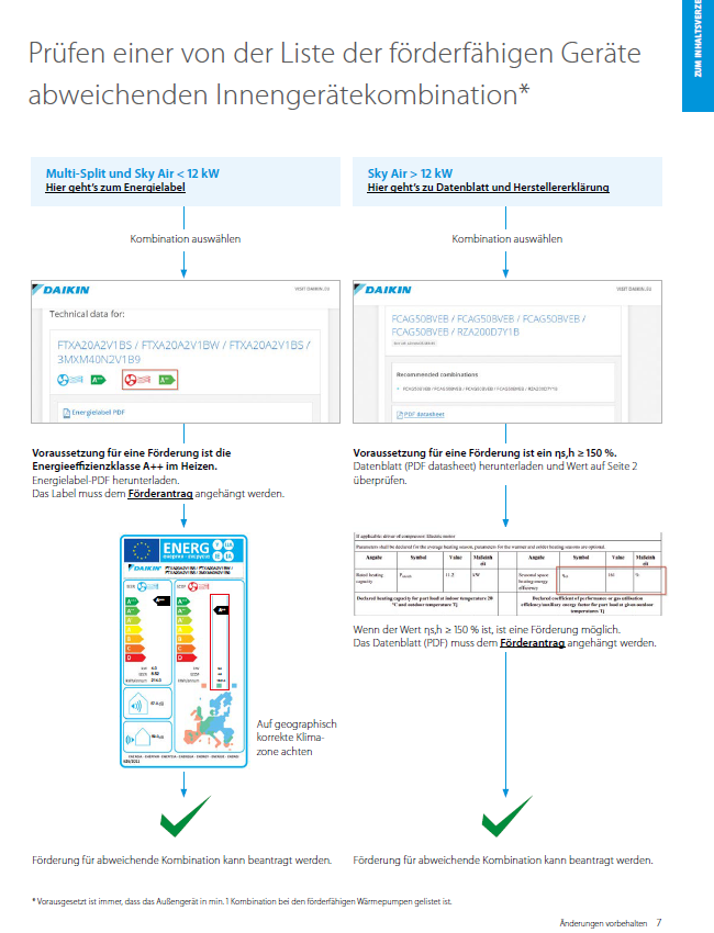

PS: soweit ich weiß muss das Außengerät auf der Liste 2022 geführt gewesen sein, sonst ist keine Förderung möglich. Nur die Kombination an Innengeräten muss nicht explizit aufgeführt sein. Kombi muss aber mind. A++ im Heizbetrieb haben. Ob das mit 3 Geräten am 4er AG gegeben ist kannst du vorab schonmal beim labelgenegaror auf der Daikin Website prüfen. Anschließend aber unbedingt auch von Daikin bestätigen lassen und im Bafa Portal hochladen.
Generier dir mal für deine Kombination die Label hier:
Für die Förderung 2022 war das Kriterium meine ich A++ beim Heizen, also SCOP >=4,6. Da kannst du ja auch etwas rumspielen, mit welchen Kombinationen es geht.

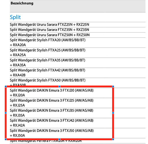

@tomy_16 Das Außengerät muss auf der Liste geführt sein. Die Kombination aus den verschiedenen Innengeräten muss NICHT explizit aufgeführt sein, da es hier ja etliche Kombinationsmöglichkeiten gibt. Der Scop muss für die Förderung MINDESTENS 4,6 betragen. Je höher, desto besser.
Was du jetzt machen solltest: https://www.daikin.de/de_de/beg_foerderung/beg-pruefung.html#Formular Hier von Daikin die Bestätigung einholen, dass die Kombination wirklich förderfähig ist. Du erhältst diesbezüglich dann eine Mail mit PDF von Daikin (dauert ein paar Tage). Wenn du hierzu noch fragen hast, so melde dich einfach.
Je besser das Gerät, um so höher der SCOP. Soweit mir bekannt, braucht A++ einen SCOP von >=4,6. Ist also erfüllt.

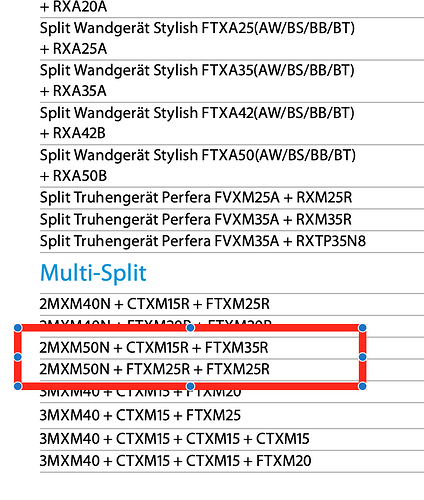

Nach meiner Erinnerung war es 2022 auch so bei der BAFA: Das eigene Gerät musste überhaupt nicht in BAFA-Förderlisten auftauchen. Die Liste war lediglich eine Orientierungshilfe. Wenn eine Anlage die Förderrichtlinien erfüllt, war sie auch förderbar.
Insofern sieht das alles gut aus, wenn man sich deinen Label anschaut.
@win soweit ich informiert bin war es eben genau das Problem, dass Außengeräte, die nicht auf der Liste standen, zunächst als förderfähig galten, obwohl diese in den Kombinationen NICHT förderfähig sind (z.b. das 3mxm52 von Daikin). Meinem Kenntnisstand nach MUSS das Daikin Außengerät auf der Liste Juni 2022 stehen, sonst keine Förderung (Auskunft Bafa). Und die Kombination muss eben mindestens einen scop von 4,6 haben, wie ich schon schrieb.
Ich erinnere mich an einen Zwischenfall, wo einige Daikins zuerst förderfähig waren, später aber keine Förderung bekamen, weil die Energielabel falsch bestimmt wurden, und so die 4,6 nicht eingehalten wurden. Und ich weiß auch von Leuten, die sich eine Anlage erfolgreich fördern lassen haben, die nicht auf der BAFA-Liste stand und die auch von der Bafa eine Aukunft bekamen, dass grundsätzlich jedes Gerät förderbar ist, was die Bedingungen erfüllt. Wann was galt, kann ich zeitlich aber nicht einordnen, war jedenfalls alles 2022.

Die 3MXM68 war nie förderfähig. Ich habe im August 2022 die Förderung beantragt und habe mich für eine 4MXM68 mit 2xFTXA35 und 2xFTXA20 entschieden. Die sind dann auch problemlos anerkannt worden, sowohl bei der ersten Beantragung als auch später als nochmal eine Bestätigung von Daikin notwendig war. Die IG mussten wie schon erwähnt nicht auf der Liste stehen. Es war lediglich ein SCOP von >=4,6 notwendig. Die 4MXM80 hätte auch Förderung bekommen.
Warum nicht? Schafft die keinen SCOP >=4,6 oder gibts andere Gründe?
Ich hab damals gefühlt alle Kombinationen mit Stylish und Perfera IGs ausprobiert. Keine Kombi hat einen SCOP >=4,6 produziert.
Das AG stand auch nicht in der Förderliste.

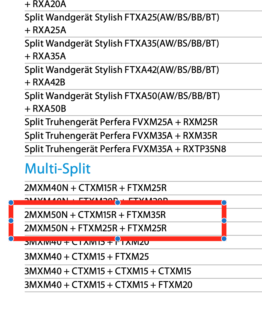

Also, ich bin ja auch betroffen, da eins meiner Außengeräte (3MXM52) nie auf der Liste stand.
Und nach Rücksprache mit meinem Installateur ist es wohl 2022 so gelaufen:
Wesentliche Voraussetzung der Förderfähigkeit war immer, dass das Außengerät als solches zertifiziert war. Da man nicht alle möglichen Kombinationen bei Multisplits testen konnte bzw. in der Liste sinnvoll aufführen konnte, wurde für nicht gelistete Kombis AG/IG zusätzlich gefordert, dass SCOP >=4.6 erreicht wird.
Dafür hat Daikin einen Energielabel-Konfigurator bereitgestellt.
Dieser hat wohl bei einigen Konstellationen - nicht bei allen(!!) - falsch gerechnet und einen besseren SCOP ausgespuckt als gedacht war.
Übrigens steht das mit "AG muss gelistet sein" auch im Kleingedruckten des "Daikin Förderprospekts von 06/2022" - guckt mal ganz unten auf den Sternchen-Text:
