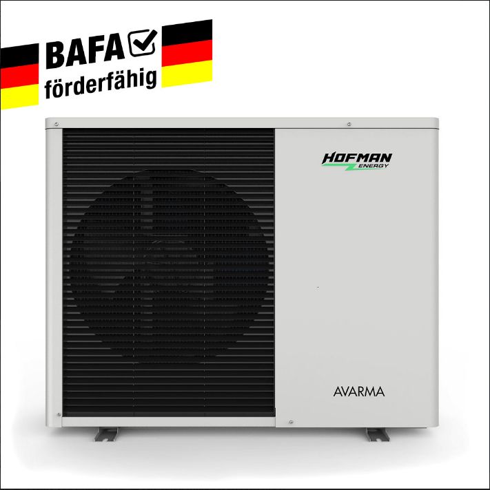

Wollte auch schon fragen, ob hier jemand damit Erfahrung hat
Neben der Hofman ist mir letzte Woche noch die von 12warm.de aufgefallen mit einer umfassend dokumentierten modbus Schnittstelle ... Gibts da ggf. auch Erfahrungen oder Links zu bestehenden Threads zu?
Auch interessant, Erfahrungen hab ich keine zu bieten aber den Einwand dass das Modell von 12warm.de genauso wie Jeisha und Leisha das Problem der vergleichsweise hohen Mindestleistung (600W elektrisch/ ~3kW thermisch) hat. Da ist die Hofman zumindest laut Datenblatt mit etwa der Hälfte weit voraus.

Servus, zwei ergänzende Fragen:
Ich finde weder den "Avarma", noch "Hofman" oder die Systembezeichnung in der BAFA Liste....
Der Hersteller der Hofman Wärmepumpe ist die RP Handels und Service GmbH und diese findest du auch in der Bafa Liste
Es gibt weder einen Eintrag zu "RP Handels und Service GmbH" noch sonst irgendetwas zur Hofman Avarma in der Liste. Ein Link zum Dokument, auf das Du Dich beziehst, evtl. sogar mit Seitenangabe, wäre hilfreich.

Für meinen Altbau werde ich eine WP benötigen, die bei NAT eine Heizleistung von 8-10 kW bringt. Sofern ich die Tabelle richtig interpretiere, käme dafür am ehesten die 16kW Anlage in Betracht. Die 9er bringt die 9 nur bei 7 Grad Plus.
Was ich nicht ganz verstehe, sind die Kurven zur Tabelle. Bei der 16er zB: auf der Ordinate steht die elektrische Leistungsaufnahme, die farbige Kurve soll die max. VL Temp zeigen, und auf der Abszisse ist die Außentemperatur eingetragen. Warum ist die elektrische Leistungsaufnahme bei tiefen Außentemperaturen niedriger als bei hohen? zB. bei -15° sollen es ca 3.5 kW (45°) sein gegenüber 4.2 kW bei +15° ??
Das Installationshandbuch wäre interessant, um die Maschine besser zu verstehen und wie man es planen könnte.
Hat die Maschine einen Heizstab?
Die App wird sicher über eine China Cloud laufen, nehme ich an?
es ist kein heizstab vorhanden und auch kein ausgleichsbehälter
ein installationshandbuch gibt es meiner Kenntnis nach nicht das einzige was ich noch anbieten könnte wäre ein ich sag mal Installation Blockschaltbild für z.b einen Elektriker denke ich

In einem früheren Post hatte ich das Handbuch veröffentlicht. Ab Seite 23 sind doch Beispiele drin. Als Anhang nochmal die Leistungsdaten. Wie hoch ist denn Deine Heizlast bei welcher Auslegungstemperatur und gewünschter Vorlauftemperatur ? Existiert evtl. ein weiterer Wärmeerzeuger, Ofen, Splitklima ? Ich würde das kleinste mögliche Modell nutzen, um bei Teil- und Niedriglast die Effizienz nicht zu sehr zu versauen.
Laut Datenblatt liefert das 9 kW Modell bei 45°C VL bei AT -7°C 6 kW, das 12 kW Modell 8 kW.
