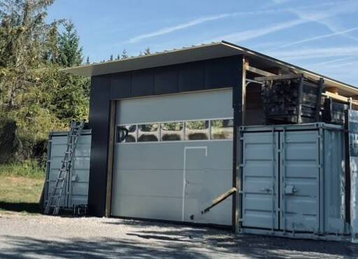

Ich bräuchte Hilfe bei der Planung einer Inselanlage zum Laden von EVs.
Eckdaten
Ca. 12 kWp PV Modulleistung
Speicher wäre mind. 22 kWh gut. Optimal wären ca. 45 kWp
Wallbox
Welches Planungstool kann man dafür verwenden? Gibt es da was von Victron?
PV Sol kann das scheinbar nicht.
Die PV soll auf eine Containerüberdach. Speicher steht geschützt.
Danke und Grüße

Insel deshalb, es gibt kein Strom an den Containern...

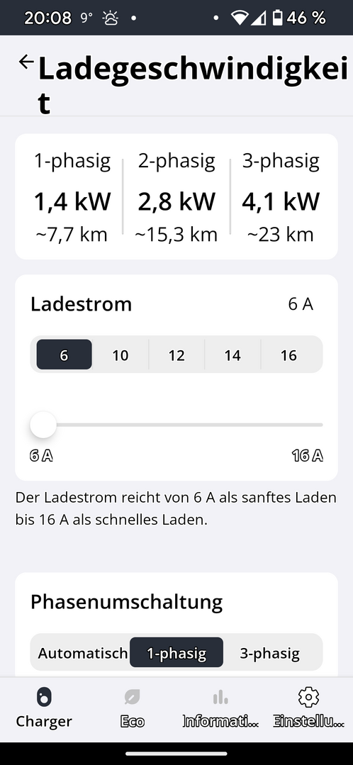

also in dem Bild sehe ich nur 16A nicht 32A einphasig. Oder meintest Du hier das automatische umschalten von 3 auf eine Phase, das wäre dann ein Feature der Wallbox - ist vor allem interessant, wenn man PV Leistung folgen möchte und auch niedrige Leistungen (einphasig) nutzen kann.

wenn ein e auto 11kw laden kann dann kann es manchmal 7kw einphasig manchmal auch nur 3,5kw das kommt aufs ladegerät an und wenn in zukunft ein neues auto kommt dann muss es ja nicht so laden wie das vorherige
