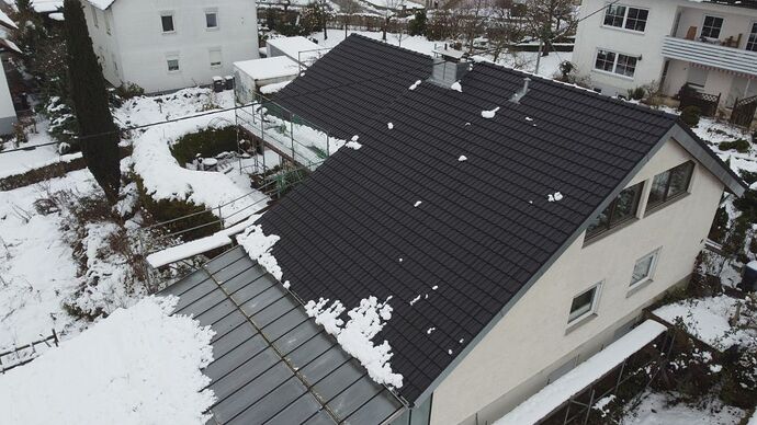

Konkret habe ich folgendes Problem. Ich plane gerade meine PV-Anlage, allerdings läuft über die Fläche die Netzleitung für den Hausanschluss.
Hier kurz Bilder (man sieht das Dach wurde saniert, der Rest noch nicht
Ausrichtung: Süd-Ost und Nord-West, Wohnfläche 250m²
