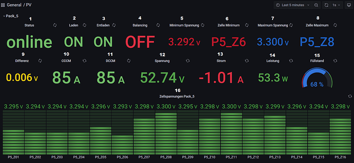

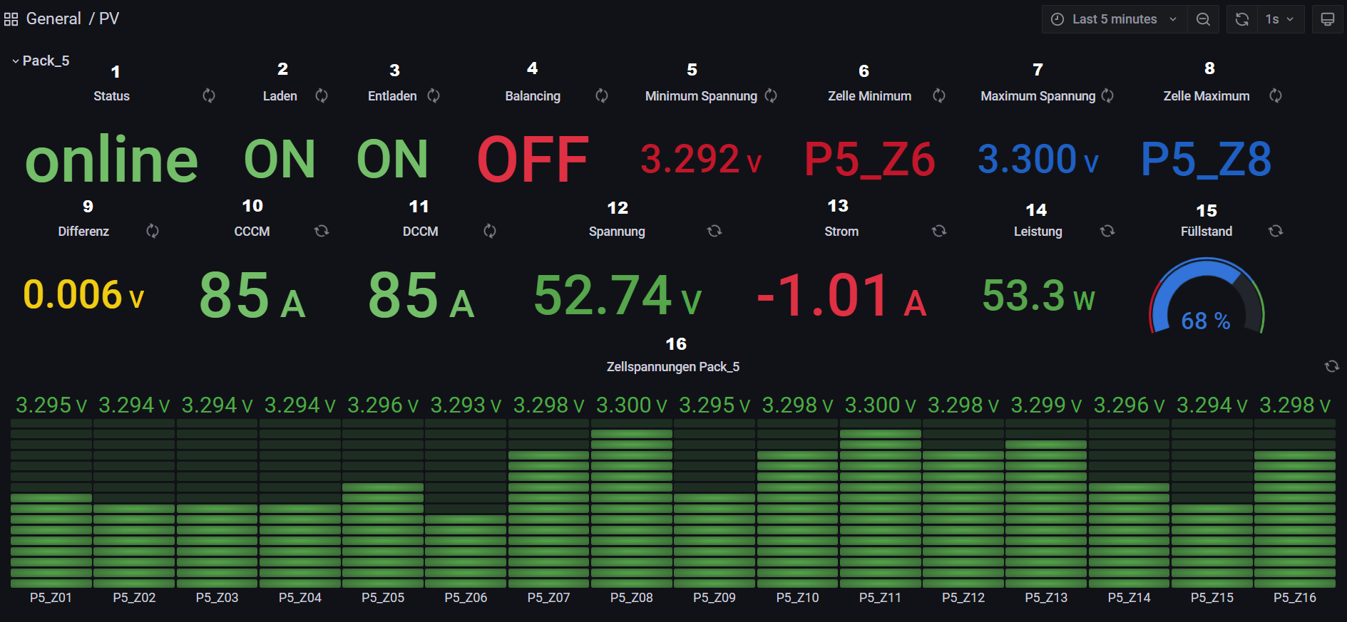

  1. Übermittelter Status vom ESP32.
  2. Übermittelter Status für das „Laden“ vom BMS.
  3. Status Übermittelter Status für das „Entladen“ vom BMS.
  4. Übermittelter Status für das „Balancieren“ vom BMS.
  5. Übermittelte „Minimum Spannung“ des BMS.
  6. Übermittelte „Minimum Zelle“ des BMS
  7. Übermittelte „Maximum Spannung“ des BMS.
  8. Übermittelte „Maximum Zelle“ des BMS
  9. Übermitteltes „Delta der Zellen“ des BMS
  10. Berechneter Wert für den maximalen Ladestrom, entsprechend den Werten von SoC, Maximum Zellspannung und Temperatur.
  11. Berechneter Wert für den maximalen Entladestrom, entsprechend den Werten von SoC, Minimum Zellspannung und Temperatur.
  12. Übermittelte „Pack-Spannung“ des BMS. Falls der Wert um mehr als 0,01V von der Spannung des SmartShunt abweicht, führe ich eine Spannungskorrektur auf dem BMS durch.
  13. Übermittelter aktueller „Strom“ des BMS.
  14. Übermittelter aktuelle „Leistung“ des BMS.
  15. Übermittelter aktueller „SoC“ des BMS.
  16. Balkendiagramm mit den aktuellen übermittelten Zellspannungen.

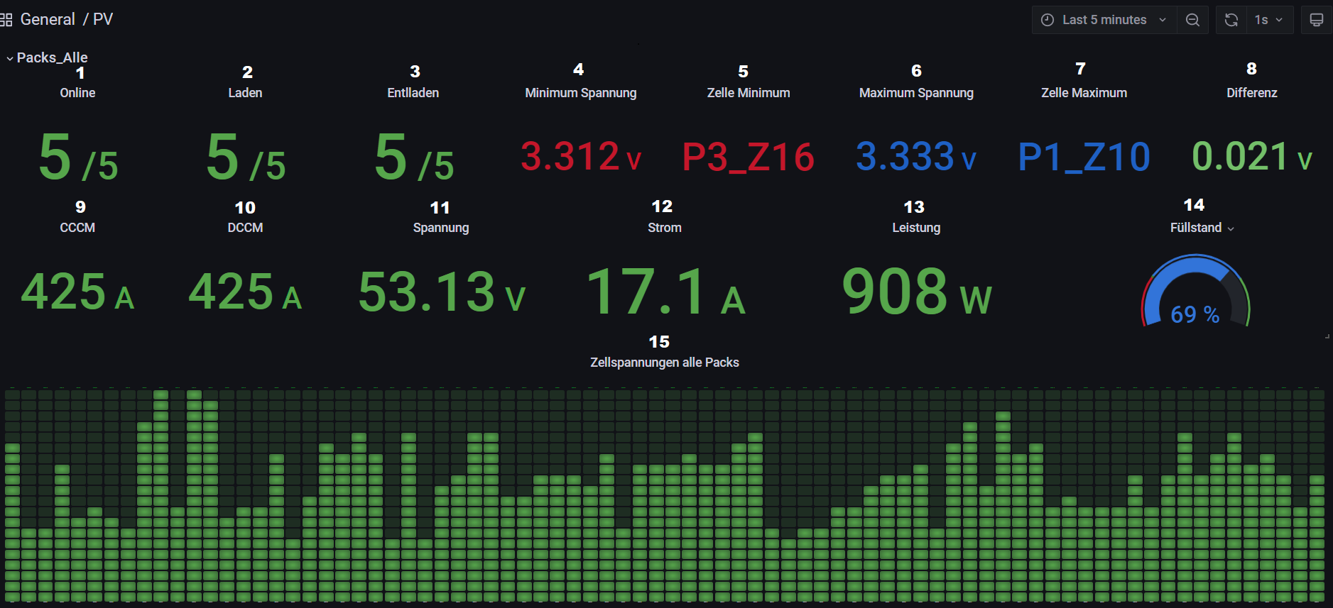

  1. Summe der ESP32 die „Online“ sind.
  2. Summe der BMS mit aktiviertem „Laden“.
  3. Summe der BMS mit aktiviertem „Entladen“.
  4. „Minimum Spannung“ aller 80 Zellen.
  5. Die entsprechende Zelle zu Punkt 4.
  6. „Maximum Spannung“ aller 80 Zellen.
  7. Die entsprechende Zelle zu Punkt 6.
  8. Das Delta zwischen Punkt 4. & Punkt 5.
  9. Die Summe für den maximalen Ladestrom von allen 5 Packs. Bei Veränderung wird der Wert via Modbus an Victron übermittelt.
  10. Die Summe für den maximalen Entladestrom von allen 5 Packs. Bei Veränderung wird der Wert via Modbus an Victron übermittelt.
  11. Via Modbus gelesener Wert vom SmartShunt.
  12. Via Modbus gelesener Wert vom SmartShunt.
  13. Via Modbus gelesener Wert vom SmartShunt.
  14. Via Modbus gelesener Wert vom SmartShunt.
  15. Balkendiagramm mit den aktuellen übermittelten Zellspannungen aller 80 Zellen.

Aber dein Bild unten, das würde mir Kopfschmerzen bereiten, die Zellen haben ja alle unterschiedliche Werte???
Der Screenshot war in einem ungünstigen Augenblick. Jetzt sind es zwischen 0,001V - 0,005V. 21mV finde ich nicht sonderlich hoch über 80 Zellen.

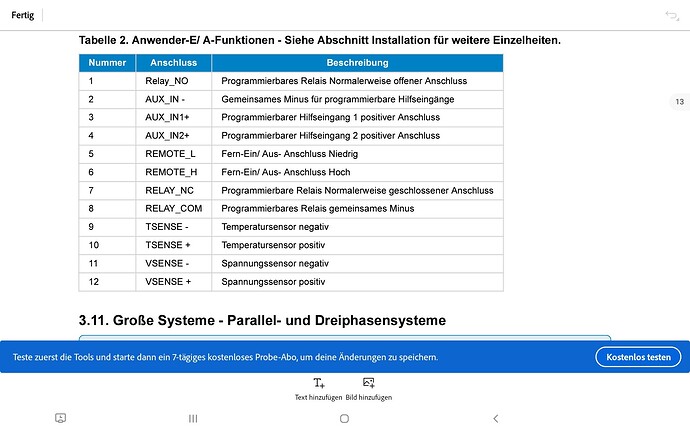

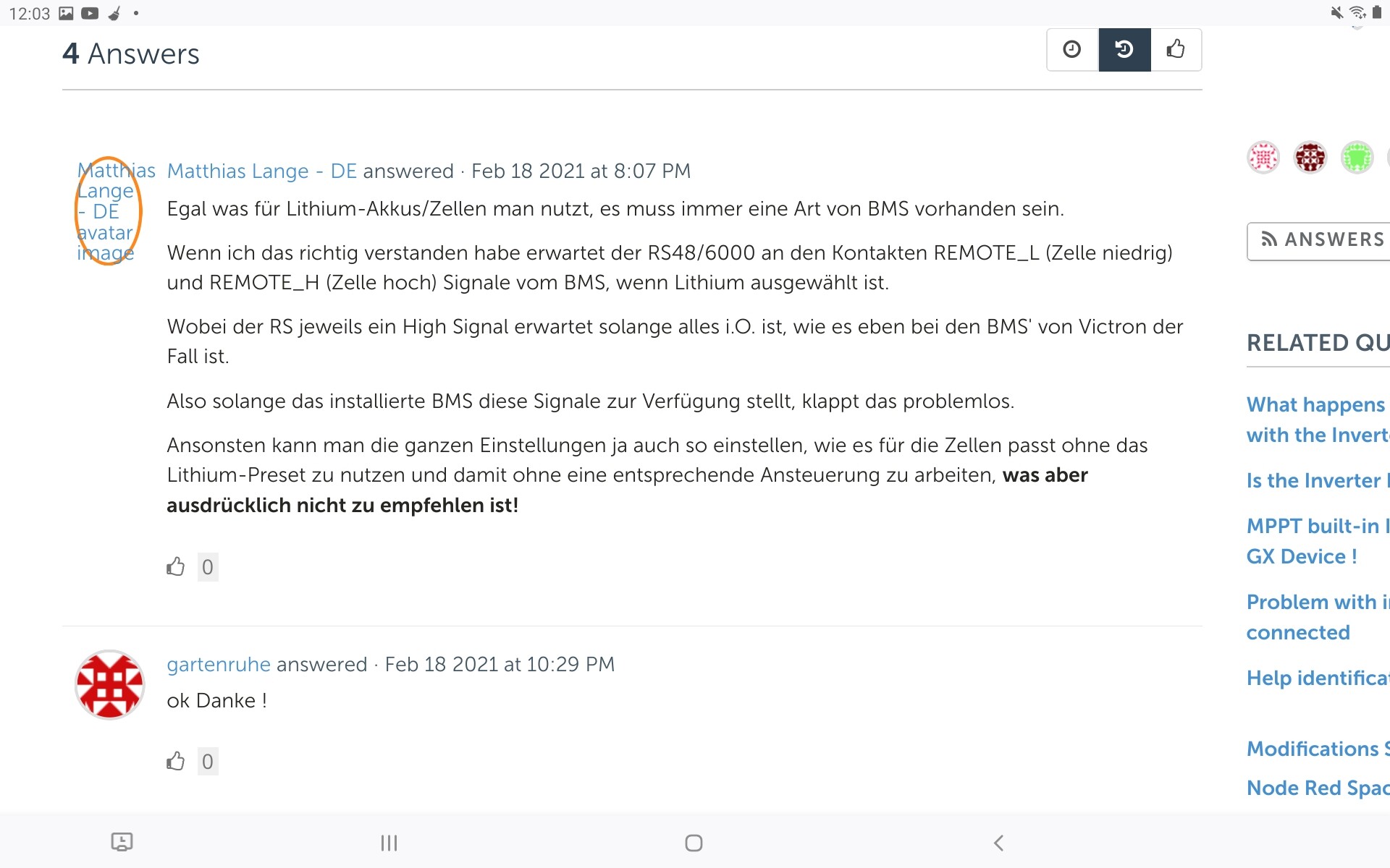

Ich hab jetzt auch ein lifepo4 Akku 48 V mit jk bms. Einen victron rs 48/6000 Smart solar wechselrichter. Das geht wohl nicht so einfach, jk bms mit dem 48/6000 zu koppeln.
Ich habe bis jetzt noch keine zusatz hardware wie cerbo oder venus os. Möchte ich auch gerne vermeiden.
Ich kann das jk bms mittels syssi in home assistant bringen.
So weit ich das gelesen habe, kann ich nicht einfach so im victron wechselrichter lifepo4 Akku anwählen.
Ich könnte die zwei eingänge des wechselrichters von home assistant aus steuern.
Für mich ist das neu, wie bms und wechselrichter zusammen arbeiten. Das bms gibt die Akkuspannung an den wechselrichter, der stellt dann Ladespannung , Absorbtion oder Floatspannung ein , oder ? Das kann man eigentlich auch ohne BMS im wechselrichter vorgeben. Wobei der Spannungswert vom BMS genauer ist.
Was mach ich denn jetzt am Anfang ? Das BMS schaltet doch auch den Akku ab, wenn er leer ist, oder ?
Es gibt auch eine ausgleichszeit, in der das BMS die einzelnen Zellen ausgleicht. Das passiert beim laden, kurz bevor der Akku voll ist ?
Eigentlich sollte das passen, wenn ich über home assistant dem wechselrichter vom BMS aus freigabe und stop der Akku laden und Akku entladen vorgebe .
