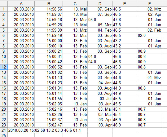

Danke für die Datei aber da kommt das gleiche Chaos raus wie oben, nur das Datum fehlt...
Die Spalten, die fälschlicherweise als Datum erkannt werden, könntest Du vor dem Import bearbeiten ("." -> ","). Der Dezimalpunkt sorgt hier für Probleme.
Erledigt jeder Editor für Dich. Wahlweise kannst Du den Datentyp beim Import auch auf "Text" setzen und im Nachgang die Ersetzung durchführen.

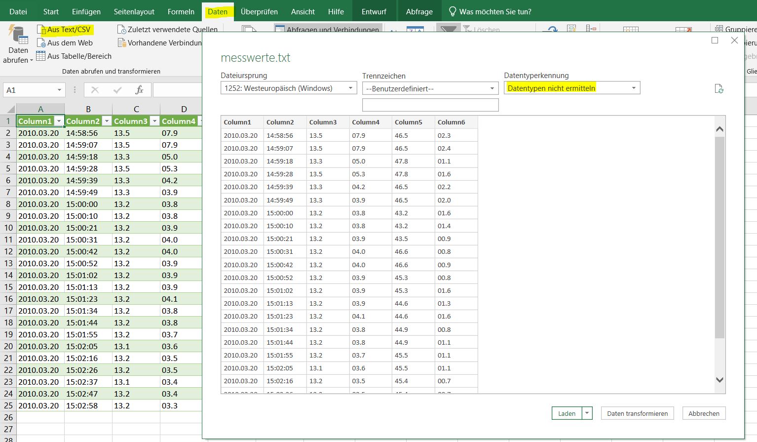

Wenn ich die Daten wie folgt improtiere kriege ich einen Dezimalpunkt statt einem Dezimalkomma.

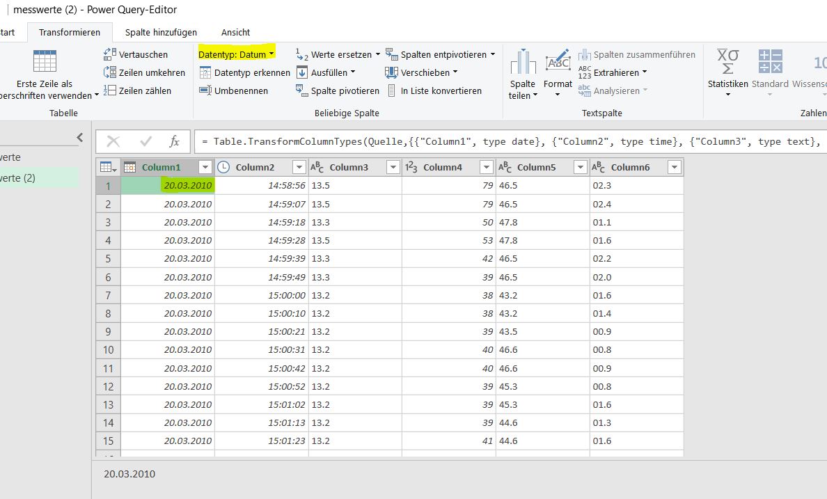

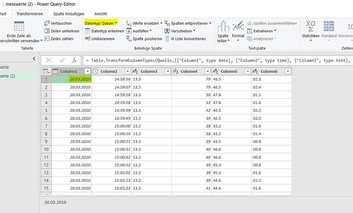

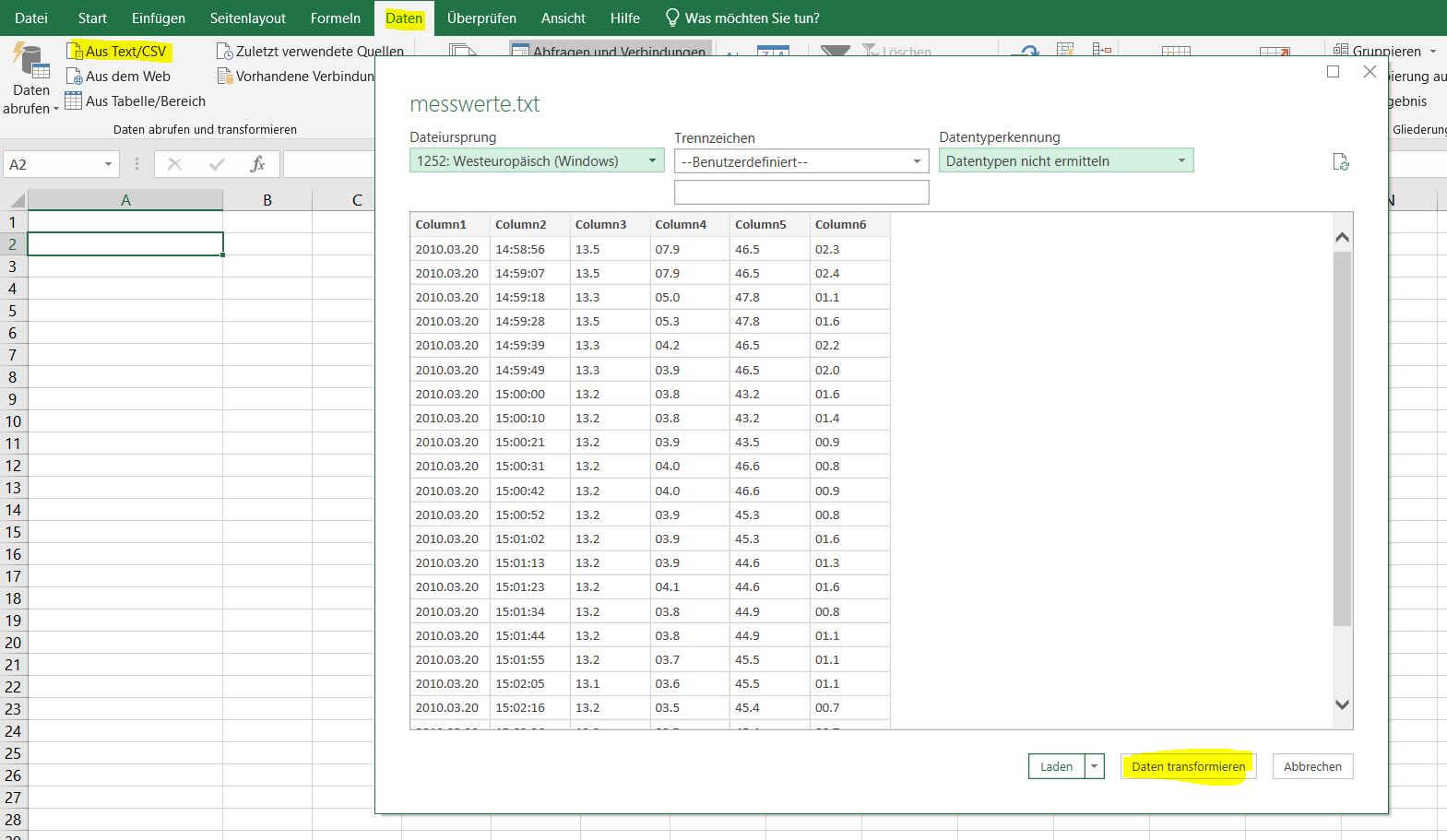

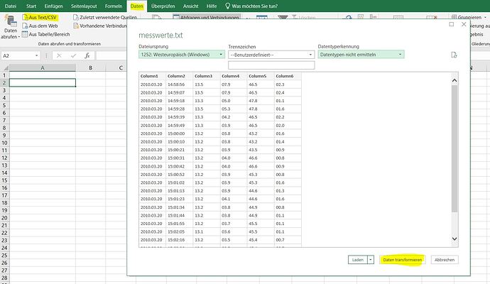

Der Power query editor scheint auch eine mögliche Lösung für das Problem zu sein. Ich habe gerade auch nicht mehr Zeit um das weiter zu verfolgen, hier nur eben die Idee wie man damit die Datentypen anpassen kann.
Der 1. Screenshot zeigt wie der power query editor geöffnet wird mit dem Button "Daten transformieren". Ich habe Excel aus 2019.
