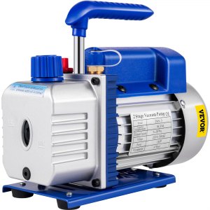

Es ist im Prinzip alles gekauft bis auf eine Vakkumpumpe für R32. (Midea Xtreme Pro Green)
Da bin ich leicht amverzeifeln…
Könnte ich da kaufen ?
A) Bei Amazon: VEVOR 3CFM Leere einstufige Vakuumpumpe, 1/4HP Vakuumpumpe 2-Wege Unterdruckpumpe Klimaanlage, 220V Vakuumpumpe mit verteiler-Manometer Unterdruckpumpe für Kühlmittel R12 R134a R22 R410a R404 R502
B) 1 Stück Adapter: Adapter mit beweglichem Kopf M 1/4 x W 5/16 SAE für Klima R410A R22 R407
https://www.ebay.de/itm/222477532610
Oder hab ich sogar noch etwas vergessen ?
Ich würde besser eine Pumpe kaufen, die auch für R32 freigegeben ist. Schau mal direkt bei Vevor, ob die derzeit was anbieten. Alternativ bei saukalt.de schauen.
Adapter scheint ok zu sein. Wobei du schreibst Midea: Midea nimmt eine Sonderrolle ein, da ist der Serviceport in der Regel 1/4 Zoll. Da brauchst du mit 5/16 eigentlich gar nichts. Aber ein Ventildrückerhahn, der auf beiden Seiten 1/4 Zoll hat.
Vevor hatte ich schon erfolglos geschaut. Kältebringer schien mir außerhalb des Budgets…
Ich warte evtl. noch eine Woche und checke Vevor nochmals…
Wegen der Pumpe war ich der Meinung die kommt niemals mit dem Gas on Berührung… Notfalls würde ich halt doch die schlichte Variante nehmen. Dafür dann beom Kauf von Anlage 2 achtsamer sein…
Normal nicht, im Fehlerfall kanns trotzdem passieren, wenn die Ventile am AG nicht dicht sind. R32 erscheint mir vom Gefahrenpotenzial relativ niedrig zu sein im Gegensatz zu R290. Aber wer kann das wirklich 100% treffsicher einschätzen?
Danke dir,
Ich habe doch noch eine von Vevor gefunden:
Dort laut FAQ sieht man R32 geeignet. Habe die selbe bei Amazon bestellt wegen Handling.
Dann hab ich im Auge: R22 Kältemittel-Ladeventil 1/4 Zoll Stecker auf 1/4 Zoll Buchse Klimaanlage Sicherheitsventil Messing Durchflussregelventil für Klimaanlage Durchflusskontrolle
Beim Manometer habe ich Zweifel:´was nehmen. Oder doch eine Monteurhilfe ?
Die Alternative hier wäre halt schon komplett scheint mir aber deutlich “einfacher” zu sein…
Oder doch einfach eine Monteurhilfe kaufen ?
Ich habe es vor 4 Jahren mit dieser hier geschafft, die billig Monteurhilfen bekommst du eh nicht 100% dicht, also mit einem bekannten Trick anwenden...
ps. du brauchst noch Öl für die Pumpe, bei mir war keins dabei...
Hab das hier gekauft, hat auch gut funktioniert
