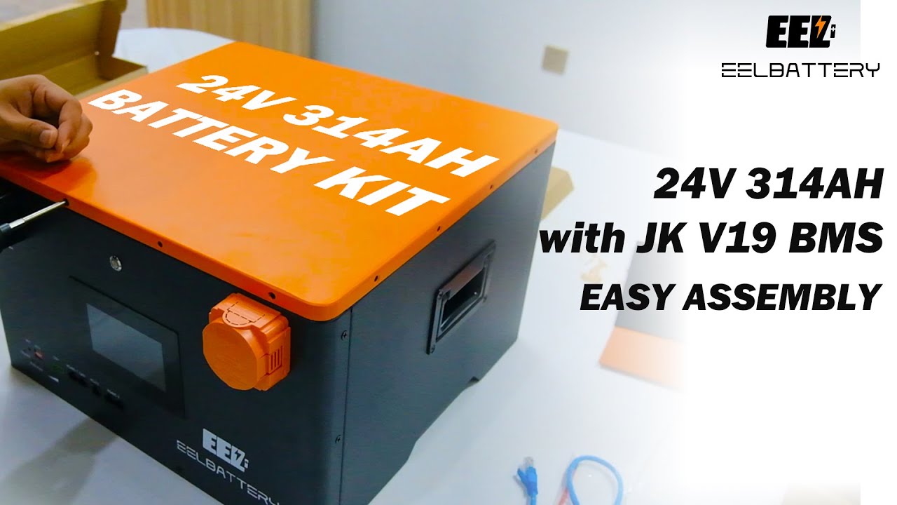

Auswahl Zellen für EEL Gehäuse, Vorschläge / Tipps?
für ein 24V Batteriebau im EEL Gehäuse freue ich mich über Anregungen für die Komponenten und der Zellenwahl.
Direkt verfügbar wären Higee 280ah, oder mit einem Aufpreis EVE 280ah. Größere sollen nicht verbaut werden, allenfalls kleinere. Eine Heizmatte soll unter die Zellen verbaut werden. Zudem ist ein JK-B2A8S20P BMS ist geplant.
Was mich noch interessiert;
eignet sich das Gehäuse auch für ein Löschmodul, und kann man das EEL Gehäuse abseits der Farbe schwarz oder weiß in bestimmten Varianten bestellt werden?
Was kann man noch bei der Auslegung abseits der Zellen und BMS beachten?
Auf das Display kann ich gut verzichten, da die geplante Einbaulage (Display zur Wand) das ablesen verhindert und das Ablesen eh nur per APP und Bluetooth erfolgen wird.
Und was mich noch interessiert ist, kann ich ohne Messstand zuverlässig den SOC extern auswerten? "Schalte Verbraucher zwischen SOC 80 bis 20% ein" ?
Der Betrieb wird in einer reinen Inselanlage sein.

Moin Alex, der Standort bietet kaum Platz für besondere Technik. Der Wechselrichter befindet sich in einem maßgeschneiderten Schaltschrank. Schön wäre es, wenn das BMS insofern auslesbar ist, das darüber Verbraucher in Abhängigkeit vom SOC direkt geschaltet werden können.
Der "Wert" steht ja im BMS und muss doch von dort aus nur ein Relais ansteuern.
Sofern möglich, vermag ich lieber in ein "besseres" /- kommunikatives BMS investieren.
Alternativ zum EEL Gehäuse finde ich auch diesen Batteriewagen sehr schick. Der vorhandene Victron passt da gut drauf, das ganze möglichst mit EVE Zellen.
Mir persönlich gefallen die geschlossenen Blech Gehäuse besser. Der Aufbau im von dir verlinken Video nutz aber auch ein JK BMS?
Wenn du die Daten aus jk-bms direkt im WLAN haben möchtest ohne auf den Wechselrichter zuzugreifen, dafür gibt es auch fertige Lösungen.
Z.b. smartbms.it
Wenn du nicht selber löten und eine fertige Firmware aufspielen willst, gibt es das auch schon fertige bei eBay zu kaufen. Ist aber echt keine Zauberei, wenn man sich vorher die Zeit nimmt die Anleitung mal durchzulesen.
Was mir an dem ELL Blechgehäuse gefällt ist, das das Gehäuse für den Batteriebau zertifiziert ist, und wenn eine Zelle auslaufen sollte, das der Elektrolyt im Gehäuse verbleibt.
Den Vorteil der Siebdruckplatte finde ich im Thermomanagement in Verbindung mit einer Heizfolie, das bei geschlossem Batteriegehäuse aus Holz die Dämmwirkung besser sein wird, wie bei einem Blechkasten.
Die Siebdruckplatte wird aber wohl auch halbwegs "Wasser"-und Luftdicht verbaut werden können, wobei dann dort wohl ein Überdruckventil für den Fall der Fälle eingebaut werden sollte.

Eine Frage hab ich noch zum EEL Gehäuse;
in der 24 V Ausführung gibt es wohl kein intern verbaute DC Sicherung bzw. kein DC Laststrennschalter.
Ist das so richtig, oder habe ich den übersehen?
genauer geschaut; in der 24 V Ausführung ist im Gehäuse eine Class-t Schmelzsicherung verbaut.
Warum wird denn in der 24 V auf eine Schmelzsicherung gesetzt, und bei 48 V auf DC-Automaten?
