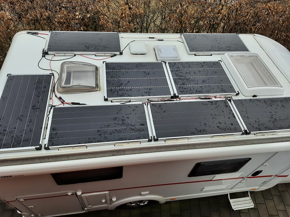

Zu meinem Ausbau nur so als Info. Auf dem Dach 800Wp, 6x 70Wp flex Module, 12V 400Ah , WR 2500W, 2 Laderegler 50A/100V und 15A/100V.
Betrieben wird damit: Wasserkocher, Induktionsplatte, Fernseher, 2 St. E-Bikes, Gasheizung und Kompressorkühlbox (der Absorber braucht zuviel, 230W DAUER).
Ich habe die 800Wp mit 8 St. 100Wp realisiert da der Dachaufbau durch Heki's usw. behindert wurde.
Ich weis nicht ob die großen Module >200W so gut sind. Bei Fahrten über Straßen kommen schon teils heftige Schläge auf die Solarfläche. Ich hätte bedenken,
dass diese Module dies auf Dauer aushalten, weil sie auch dafür nicht gedacht sind. Zu beachten ich auch die thermische Ausdehnung bei höheren Temperaturen.
Die Stromerträge sind aber im Spätherbst, regnerischen Tagen und natürlich im Winter mehr als bescheiden
Wenn wir "Stehen" kommen noch 2-3 Flexmodule (max. 6) auf die Frontscheibe des Ducato und sind oft im Herbst gut zur Sonne auszurichten.
