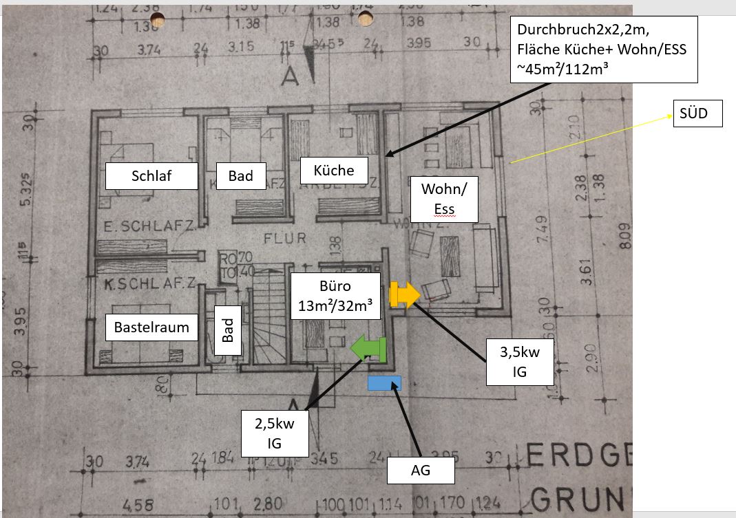

meine Freundin und ich besitzen seit 2019 ein Haus, Baujahr ca. 1970, das ich seitdem Stück für Stück umgebaut und saniert habe. Aufgrund der aktuellen Wetterlage/Wirtschaftslage ist das Thema Klimatisierung akut geworden. Der Schwerpunkt liegt bei uns allerdings deutlich auf der Heizungsunterstützung.
Aktuell ist noch ein 21-kW-Ölkessel (G115) mit relativ neuen Heizkörpern verbaut. Langfristig hatte ich eigentlich geplant, diesen durch eine Luft-Wasser-Wärmepumpe zu ersetzen, wobei dafür voraussichtlich auch einige Heizkörper angepasst werden müssten.
Kurzfristig würden wir daher gerne eine Split-Klimaanlage installieren, um insbesondere in der Übergangszeit günstiger zu heizen – gerade in Verbindung mit unserer PV-Anlage und dem stark überdimensionierten Ölkessel.

Mein Plan war jetzt eine Daikin Multisplit mit 4 oder 5kw AG zu verbauen.
Leider ist die Ausrichtung vom 3,5kw IG recht ungünstig (weil quer zum Raum) aber oberhalb der Tür/Fenster geht nicht.
Das 2,5kw IG ist vermutlich zu stark aber wegen dem Raum muss immer als erstes die Heizung laufen da meine Freundin(ist immer kalt...) die meiste Zeit in Homeoffice am PC sitzt... Ausrichtung IG geht ebenfalls nur quer wegen Fenster
Die Einschränkung das nur beide zusammen Heizen/Kühlen können und beide IG Warm/Kalt werden ist mir bekannt. Das stört aber denke ich nicht weils sowieso wenig Sinn macht 2 angrenzende Räume stark anders zu temperieren.

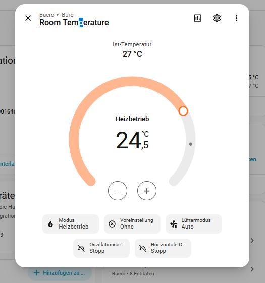

Heizleistung ist echt ordentlich. Im moment hadere ich noch mit den Einstellungen weil die IG´s kräftig überschwingen. Gerade bei höheren Lüfterstufen... 24°C eingestellt und der fährt bis 27°C hoch

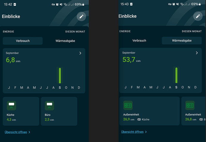

Verbrauch zu geliefertern kWh passt im moment auch deutlich besser wie der Ölbrenner mit 1,86€/10kWh :slight_smile:

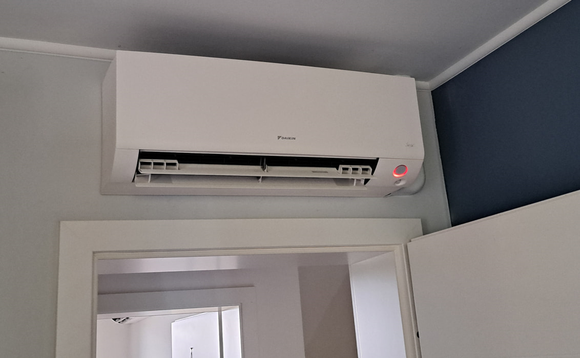

EDIT: Gegenüber dem Ursprünglichen Plan von weiter oben habe ich das IG2/3,5er IG nicht in die ecke vom Wohn/Ess gehangen (gab Stress mit der "Regierung" weil sieht "Kaxxe" aus...) sondern ,wie man oben sieht, über den Durchgang von Küche zum Flur. Das 2,5er IG ist auch an die gegenüberliegende Wand im Büro gewandert und das AG eben entsprechend auch rüber. Anpusten im Büro ist kein Thema wenn die Auswurfrichtung richtig steht. In der Küche wird man es aber merken da der Lüfter recht hoch stehen muss damit im Wohn/Ess noch genug an kommt

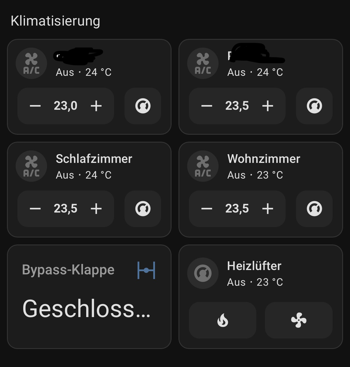

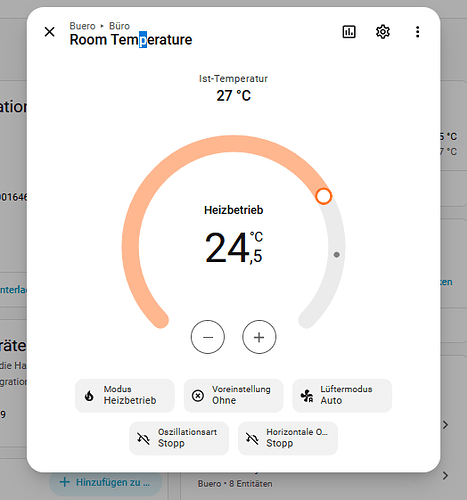

jetzt wollte ich schnell nen Dashboard basteln und finde eigentlich die Ansicht die man erhält wenn man auf Room Temperature klickt schon echt gut-->
nur bin ich nicht in der Lage das halbwegs in ein Dashboard zu frickeln... Ich finde auch nichts mit dem man über google zu halbwegs passenden Ergebnissen kommt. Chat Gpt sagt das geht nicht und murkst sich was eigenes hin was aber von der funktion her nix taugt...
Hat da einer ein Tipp oder ggf. sogar selber nen Dashboard und ist gewillt das zu teilen?
So habe ich das gemacht.
In Home Assistant muss man sich aber reinarbeiten, mal eben husch husch ist da nicht.
Ein eigenes Dashboard basteln ist aber eigentlich eine der ersten Sachen die man sich aneignen sollte. Guck dir da entsprechende YT-Videos an, zB von Simon 42
Sonst nimm besser die App.
