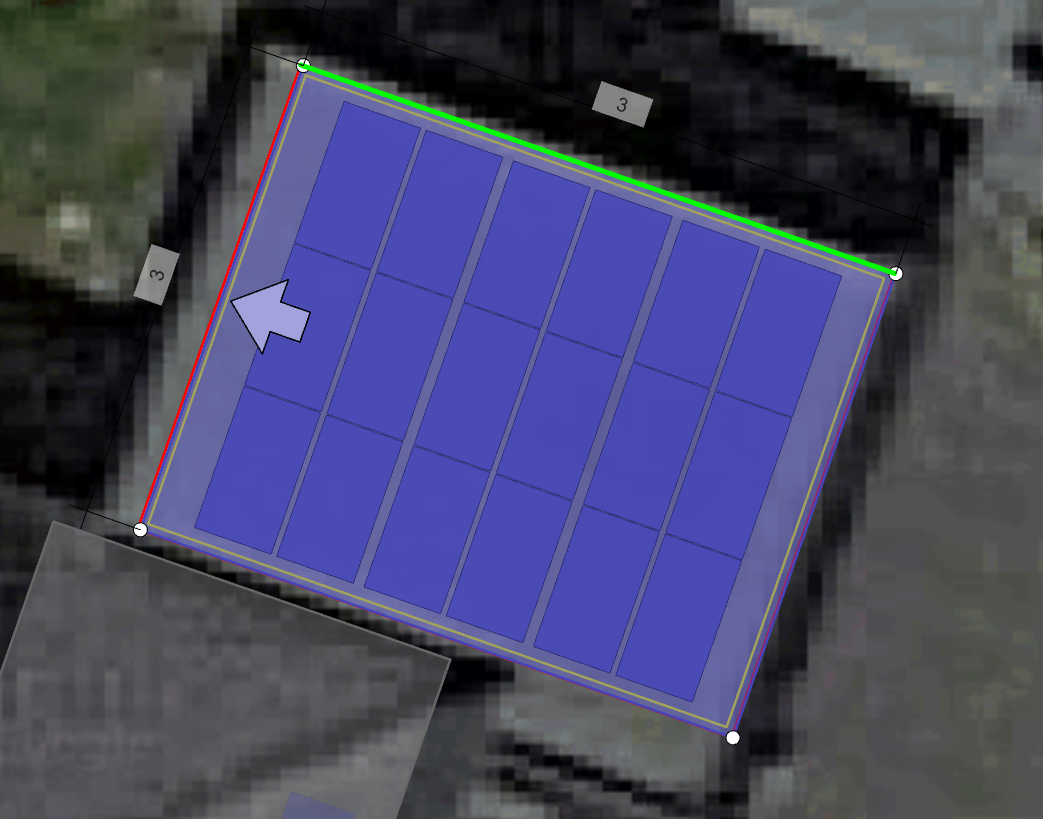

Hallo Forum,
mein erster Beitrag hier, ich hoffe ihr könnt mir weiterhelfen.
Ich plane für mein Haus ein PV Anlage zu installieren.
Panels sollen REC ALPHA Pure Black Series 400Wp werden.
Somit ergeben sich in meiner Planung 4 Strings, die ich je Himmelsrichtung mit unterschiedlicher Anzahl an Panels realisieren möchte. (max. Belegung der Dachflächen)
Ost --> 20 Panels
Süd --> 10+5 Panels
West --> 9+5 Panels
Nord --> soll erstmal nicht realisiert, weil ich unter 30KWp bleiben will/muss.
Garage (Ost/West 10° Aufständerung auf Flachdach) --> 18 Panels (siehe letztes Bild) in einem String (ist das sinnvoll? oder lieber 2x9 Panels parallel, an einen MPPT Tracker?)
(mit der Leerlaufspannung und dem Kurzschlusstrom der Panels in Verbindung mit den Wechselrichtern, muss ich ggf, die Anzahl der Panels nochmal anpassen)

    Das was du suchst wird es nicht geben. Ich kenne keine Wechselrichter der sowohl eine Hochvoltbatterie als auch 48 V unterstützt.
    Du musst mehrere Wechselrichter kombinieren.
