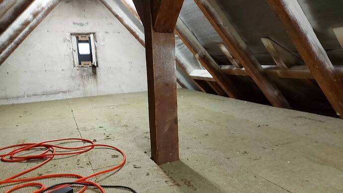

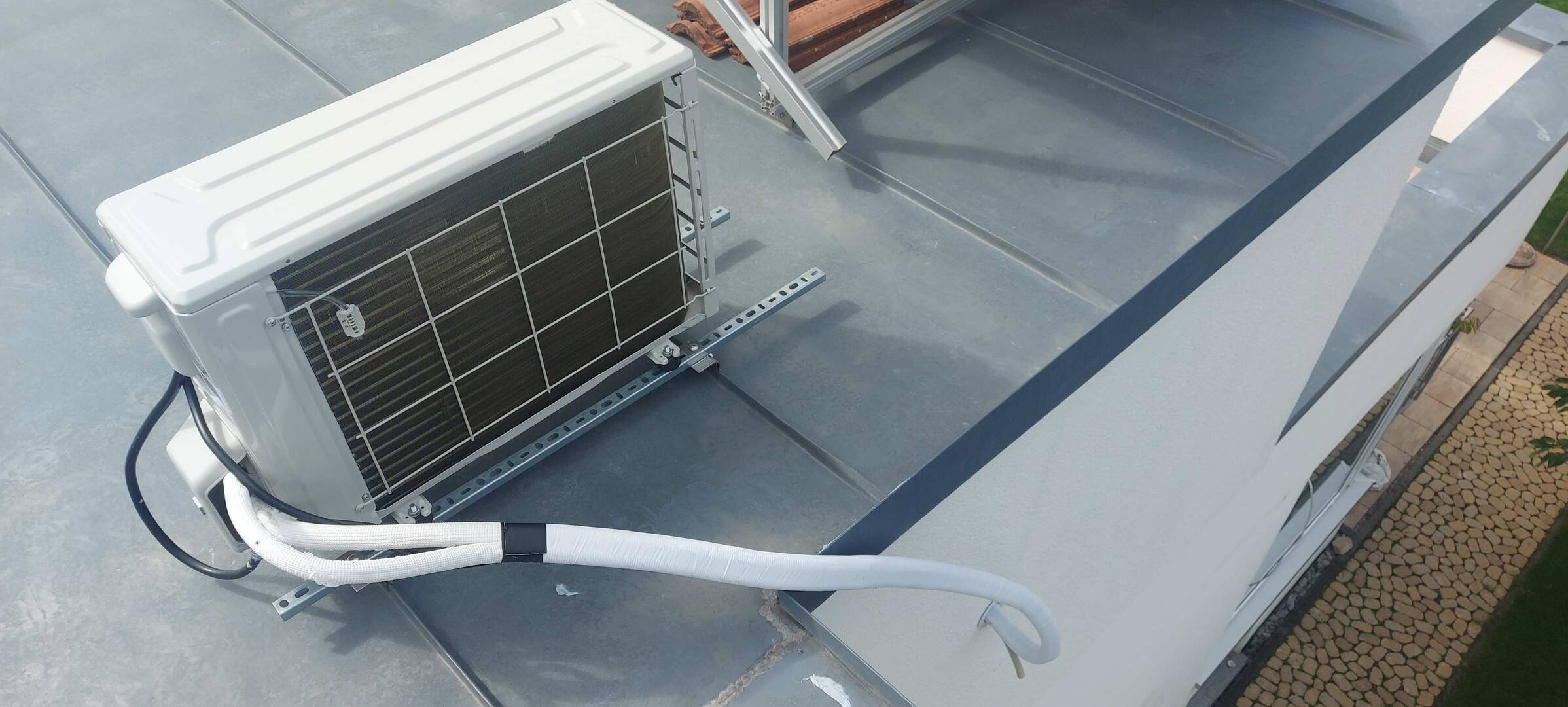

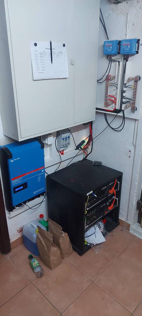

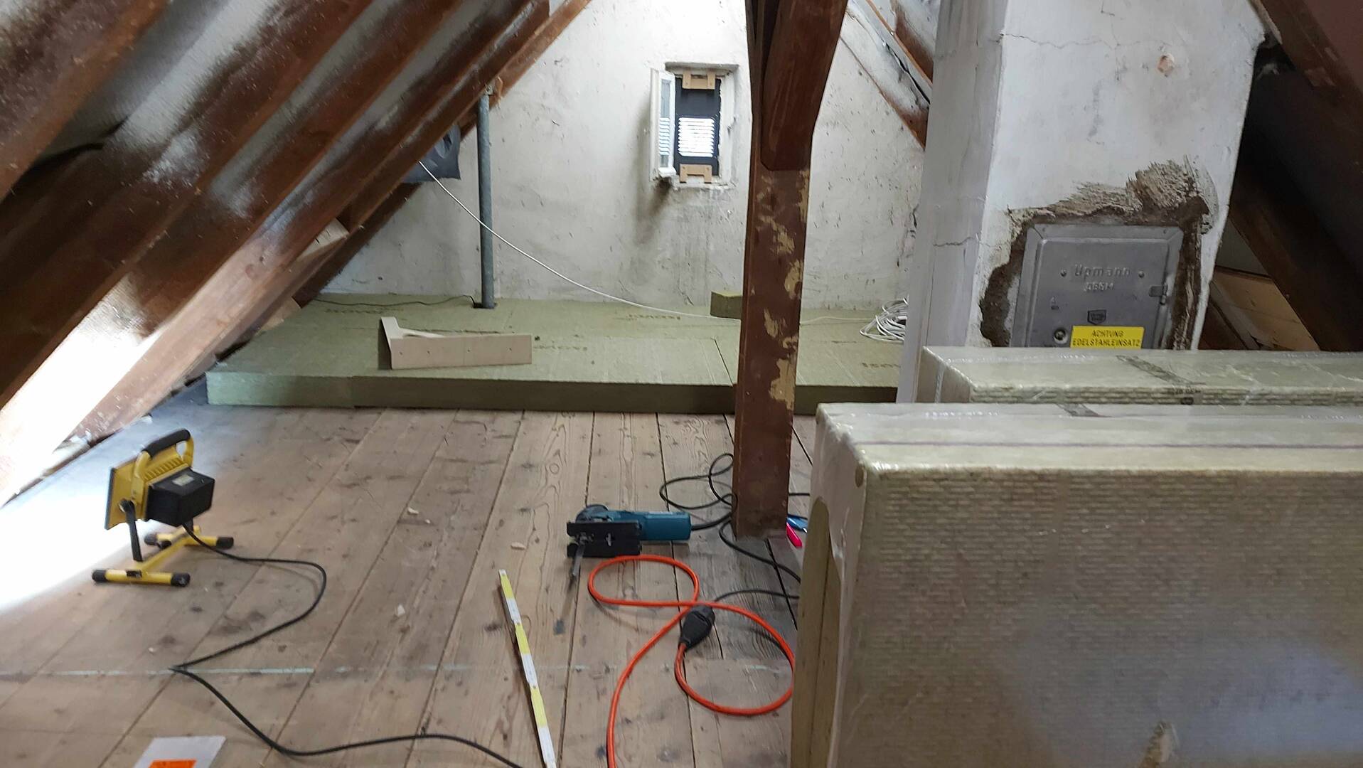

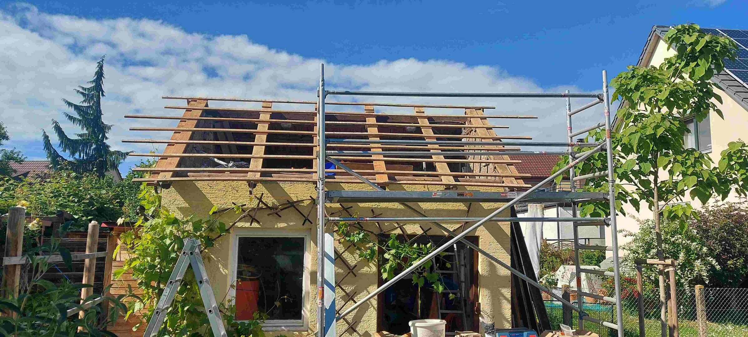

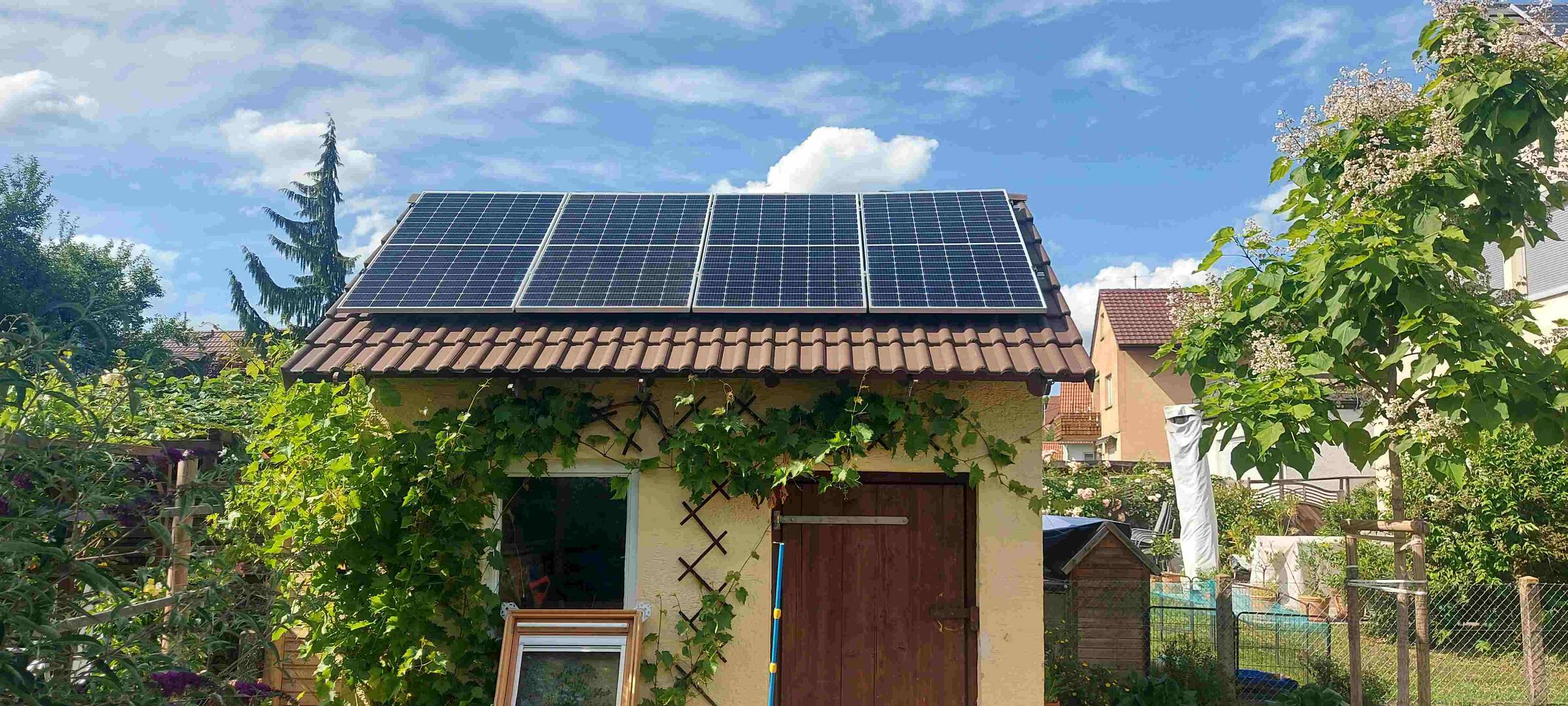

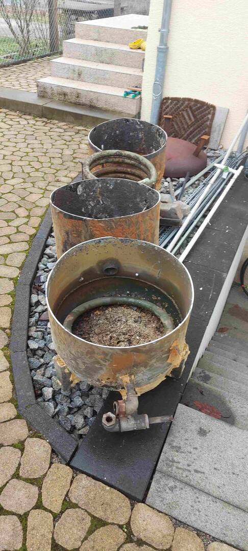

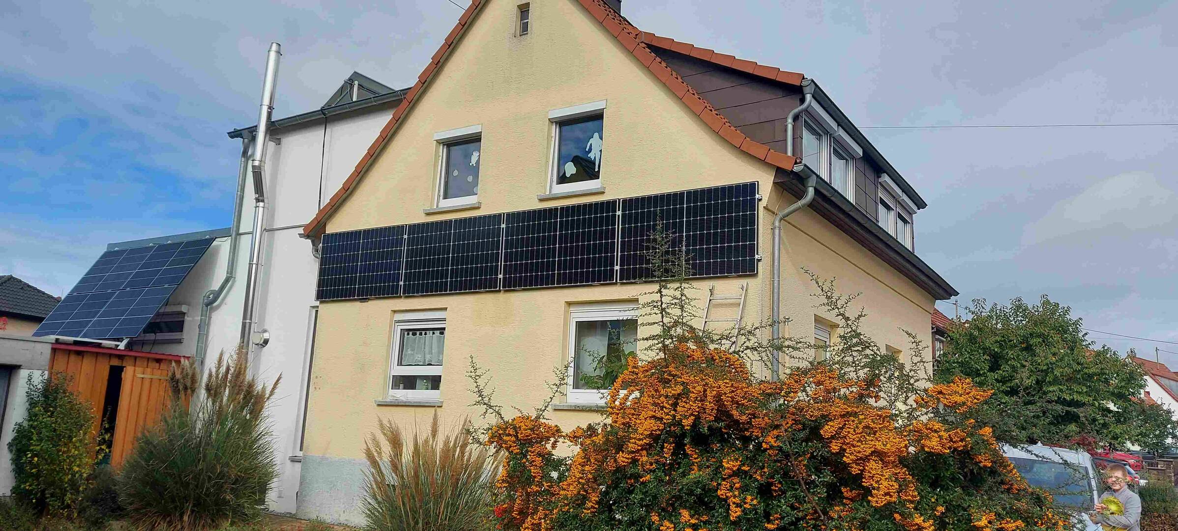

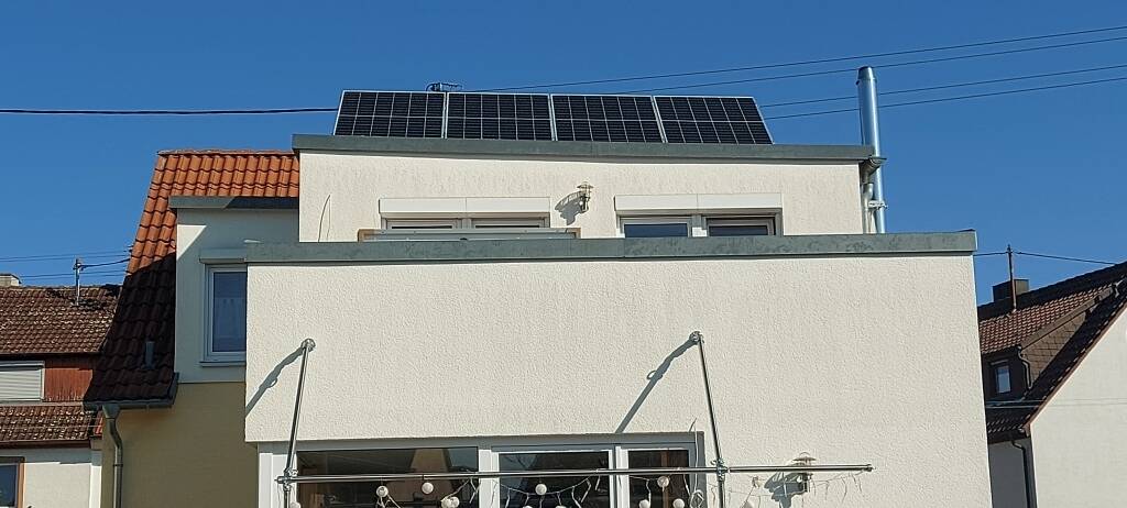

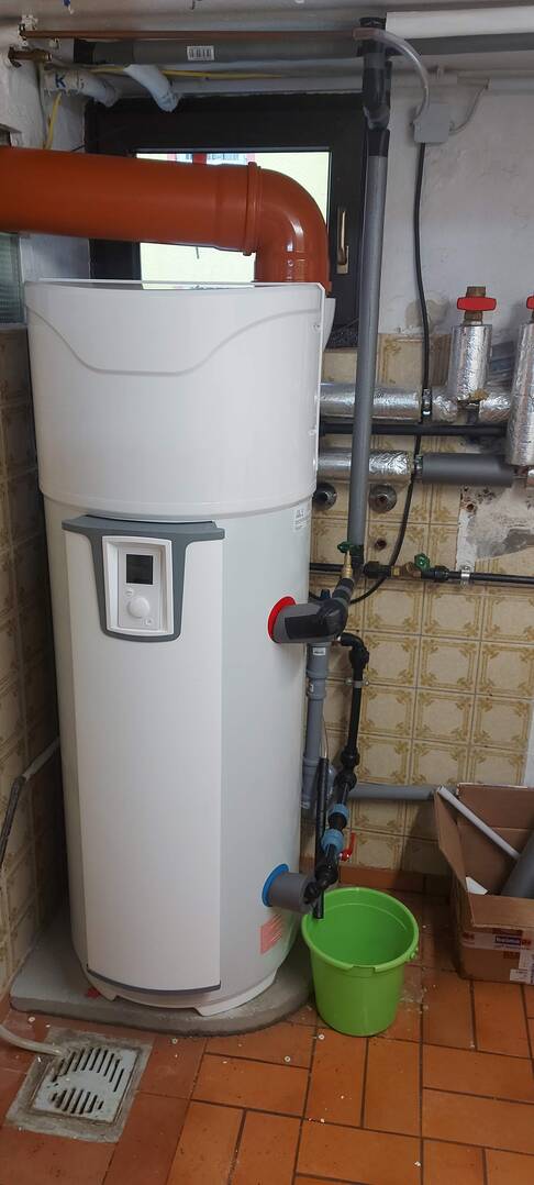

Anbei noch ein paar Impressionen was sich so alles getan hat im Laufe der Zeit:
