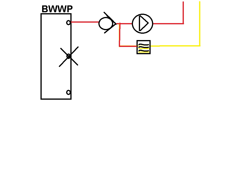

Wenn du das wie beschrieben ändern kannst fällt mir noch was anderes ein. Wenn es nur darum geht, die Zirkulationsleitung im Bad im OG immer wieder auf Temperatur zu bringen könnte es möglich sein mit einem Nachheizer zu arbeiten. Da kenne ich mich wenig aus. Also nur um das zu erklären: In dem Rohr befinden sich nun bei ca. 12m und 12mm Innendurchmesser (12 außen oder innen?) 1,356l Wasser in dem Rohr. Wenn sich das nun abkühl von 60°C auf 55°C dann muss auch nur dieses Wasser wieder auf 60°C erhitzt werden. Das sind 5K und 1,4l Wasser. Bei 1,16Wh sind das 10W. Es wäre also vielleicht möglich, ein Gerät anzuschließen mit… kA, 50W stufenlos, Temperaturmessung, und nachheizen. Wichtig ist: Es darf auch nicht zu heiß werden, Verbrühungsschutz!

In einem anderen Thread hier im Forum bin ich auf das Gerät gestoßen: Durchlauferhitzer Rifleman 2 kW / 230V Heizung für Zentralheizungen Hydro Energia
Deine Idee ist so was dann in die Zirkulationsleitung bevor sie in die BWWP geht zu hängen damit das Wasser wieder mit den “gewünschten” ~60C einfließt?

Das wird nicht klappen. Dann würde, sofern die Temperatur im Speicher unter 60°C fällt, das Wasser quasi permanent elektrisch nachgeheizt. Das ist dann wie nen Heizstab oder Boiler.
Nicht am Zirkulationsleitungsanschluss der BWWP. Sondern Rückschlagventil damit das Wasser nicht rückwärts in die BWWP fließt. Und stattdessen einen Heizer beim Rücklauf zur Rücklaufanhebung. Damit wird halt immer nur das Wasser in der Leitung erwärmt, ist aber getrennt von der BWWP.
Wie ausgerechnet braucht so ein Vorgang für die 1,4l Wasser in dem Rohr gerade mal 10W wenn du es von 60°C auf 55°C abkühlen lässt. Und dementsprechend würde ich das auch beschalten. Was ich nicht weiss: Wie hoch sind die Verluste des Rohrs, also wie gut gedämmt.
Vorteil: Nur die Wohnung mit der Zirkulation zahlt auch den Strom für die Zirkulation. Und nicht alle.

Macht natürlich Sinn, dass Wasser aus der Zirkulation dann direkt aus der BWWP zu halten. Bei derart geringen Heizleistungen lässt sich eventuell eher etwas mit einer Begleitheizung an dem “freiliegenden” Teil der DG Zirkulationsleitung im Keller bauen, die liegen zwischen 10 - 35W/m. Alternativ gibt es Rohrheizungen aus der Campingbranche mit ~50W. Das nehme ich als Thema und Ideen mal mit.
