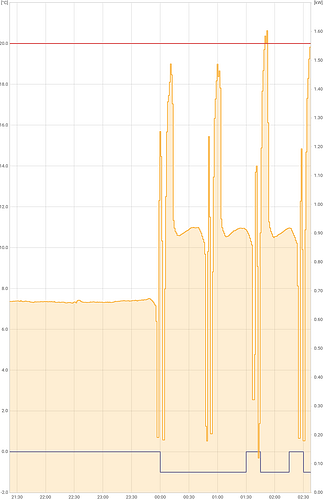

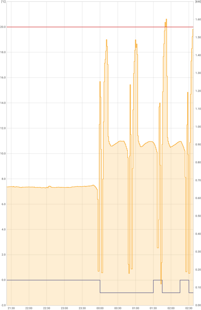

@win erkenne ich an der Stromaufnahme das er abtaut?
Ja, das Abtauen hat ein Muster in der Stromaufnahme. Ist aber bei jeder Anlage unterschiedlich. Meine Daikin fährt glaube in kleinen Schritten mit der Leistung hoch. Irgendwann schaltet der Kompressor ab, der Außenlüfter läuft noch einige Zeit und dann geht das normale Heizen wieder los. Während des Abtauens ist auch das Innengerät vom Lüfter her aus.
Abtauen bei einer Mitsubishi Heavy sieht so aus. War Nebel und kalt. Blau ist die Außentemperatur am Sensor der Klima.
Schaltet also um, daher kurz wenig Last, dann 5 bis 7 min Last, danach schaltet es um und heizt stärker nach, um die Zeit des nicht heizens reinzuholen. Dann sackt sukzessive die Leistung wieder ab und es wird wieder abgetaut. Bei Nebel und 2°C habe ich das teils alle 45 Minuten.
