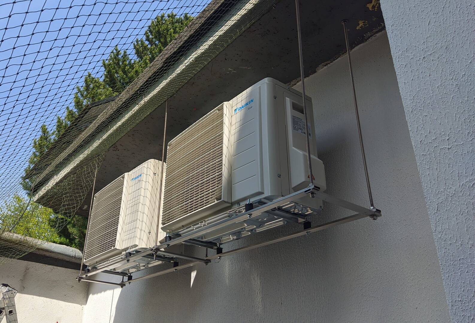

ich habe jetzt die Außengeräte alle montiert. Eins hängt an einer Wandkonsole, zwei liegen auf einer selbstgebauten, hängenden Konsole. Und genau dazu möchte ich mal eure Meinung hören.
Die beiden Geräte liegen auf Edelstahl-Rechteckrohren mit 30x10x2mm mit Gummipuffern auf. Alles hängt an insgesamt sechs M10 Gewindestangen, welcher in der Betondecke eingeklebt sind. Genug 2K-Mörtel ist definitiv im Loch, da es ordentlich rausquillte beim einschrauben. Bei der Montage musste ich alles gleichzeitig machen, weshalb zwei Gewindestangen wohl nicht den besten Halt haben (ließen sich schwer im Loch drehen). Ich konnte die Muttern aber gegen die Decke kontern und mein Gewicht (~100kg) hält jede einzelne Gewindestange locker flockig aus. Um die Belastbarkeit der Gewindestangen mache ich mir also weniger Sorgen.
Die ganze Konstruktion in sich ist aber nicht sonderlich steif. Bei Wind schwingt die Konsole etwas mit und mit der Hand kann man die Konsole gut in alle Richtungen bewegen. Wenn ich jetzt die Kältemittelleitungen anschließe habe ich die Sorge, dass Last bei Wind/Bewegung auf die Rohre geht, was nicht Sinn der Sache ist.
Sollte ich die Konstruktion hier versteifen oder ist das kein Problem?
Zum Versteifen fallen mir mehrere Möglichkeiten ein:
  1. Abstützen gegen die Wand dahinter mit etwas Druck dagegen. Diese ist gedämmt, weshalb ich hier eine Geräuschübertragung in den Raum dahinter befürchte.
  2. Querstreben an den Seiten, welche ich aber an die Gewindestangen hartlöten müsste, da ich die Konstruktion darunter nicht mehr demontiert bekomme. Das ist dann aber relativ aufwändig, da ich die Querstreben so einsägen müsste, dass sie genau in die Gewindestangen passen um sie zu verlöten.
Wenn ihr noch andere Ideen habt, immer her damit.
Viele Grüße

Du kannst auf die langen Gewindestangen doch auch eine Querstrebe aufklemmen. Also Querstrebe, 2 Löcher rein, rechts und links von der Gewindestange und ein Stück Flachmaterial mit passenden Löchern oben aufschrauben, so dass die Gewindestange dazwischenklemmt.

Ich meinte es so: Zum Beispiel Aluprofil, wie du es unten verwendet hast, als Querstrebe. Die muss auch nicht über die ganze Länge laufen, von einer äußeren Gewindestange bis zur mittleren reicht schon. Die ist etwa länger und bei jeder Gewindestange bohrst du 2 Löcher mit vielleicht 40mm Abstand. Ein Loch ist recht von der Gewindstange, eins links. Darüber dann noch ein Klemmblech mit vielleicht 60mm Länge, wo auch in 40mm Abstand die beiden Löcher sind. Kann das gleiche Aluprofil sein. Wenn du nun alles zusammenbaust, klemmt die Gewindestange zwischen der Strebe und dem Klemmblech. Wenn du es noch schicker machen willst, zeichnest du auf der Strebe die Gewindestange an und feilst mit einer Rundfeile eine halbrunde Vertiefung. Dann klemmt das noch besser.
Vermutlich reicht schon eine Diagonale und auch nur bis zur Mitte. Aber von schön weit oben bis ganz unten.
Generell finde ich deine Idee gut, weil du eine gute Entkopplung von der Fassade hast und auch nicht in die gedämmte Fassade bohren musstest.
Wo du aufpassen musst: Du hast ganz oben eine Mutter auf der Gewindestange, die gegen die Decke drückt. Die darf nur recht lose angezogen werden, vielleicht so 10-15 Nm. Sonst hast du zusätzlich eine nicht unerhebliche Kraft auf der Verklebung. Das gilt grundsätzlich, wenn man mit Injektionsmörtel arbeitet, steht auch in den Datenblättern.
@splity Klingt gut. So werde ich es wohl machen. 2 x 1,5 Meter um hinten zu versteifen und 2 x 1 Meter um an den Seite nochmal zu versteifen. Dazu noch 1 Meter Flacheisen um das zu klemmen. Hält sich vom Aufwand noch in Grenzen und ich kann das ganze sowohl in der Breite, als auch in der Tiefe versteifen. Hinten ist wohl gerade so noch genug Platz bevor dieses "Schutzgitter" von den Kühlrippen kommt. Aber hier werde ich definitiv anzeichnen und feilen, damit das ganze etwas versenkt ist.
Ich habe schon ein paar Sachen mit 2k-Mörtel gemacht und bisher ist davon nie etwas losgegangen, deshalb fand ich das hier auch ganz passend. Das mit dem Drehmoment kontrolliere ich sicherheitshalber nochmal, das ist schon richtig, dass die angegebenen Drehmomente immer sehr niedrig sind. Und die vollständige Entkopplung der Wand war ein Ziel :slight_smile:
Hier noch kurz meine Rückmeldung. Ich habe jetzt 4 Querstreben aus dem gleichen Material wie die unteren Streben eingebaut (10x30mm Edelstahl Rechteckrohr). Dazu habe ich mit 10cm langen Streifen aus Edelstahl-Flacheisen (30x3mm) und jeweils zwei M6 Schrauben die Gewindestange dazwischen geklemmt. Bei der ersten Querstrebe habe ich schon gemerkt wie extrem das ganze versteift.
An den Seiten sind jeweils zwei Querstreben und zusätzlich sind hinten noch zwei Querstreben jeweils zur Mitte hin. Dadurch ist das ganze jetzt ein recht massiver Klotz der überhaupt nicht mehr wackelt. :grinning:
