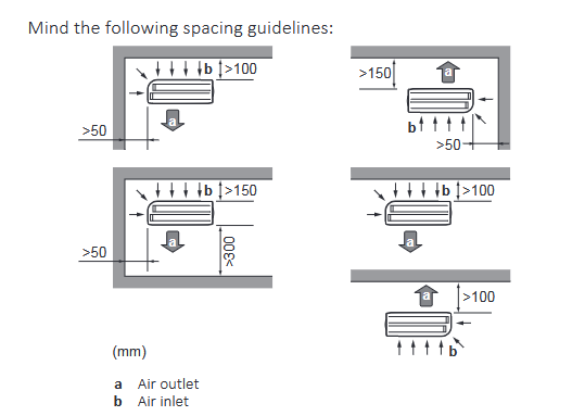

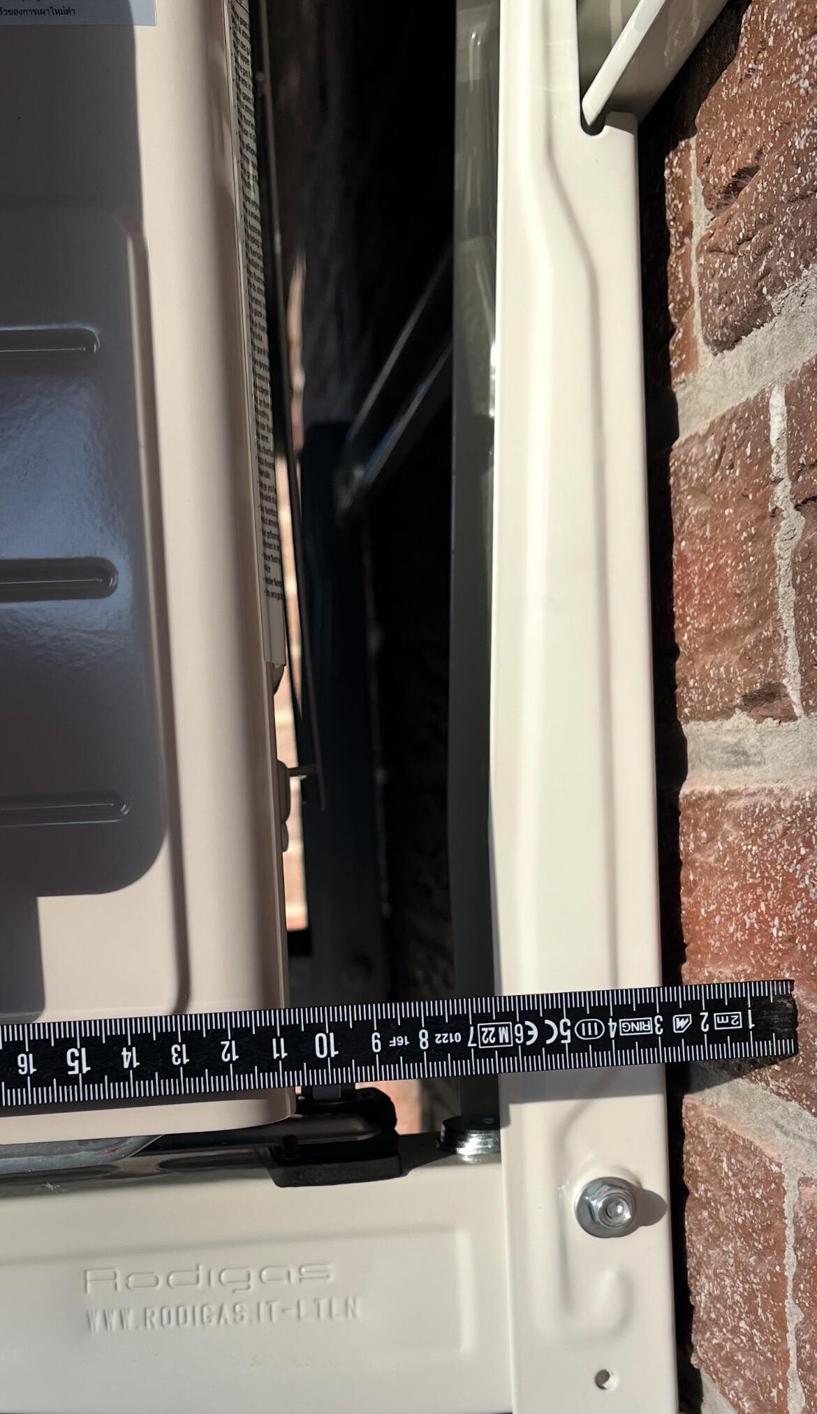

heute wurde meine Bestellte WindFree Elite Montiert.
In der Anleitung steht etwas von min 30cm Abstand von der Wand.
Montiert wurden aber nur 10cm. Mehr gibt die Wandhalterung auch nicht her.
Habe ich hier ein Denkfehler?

Falsche Wandhalterung geholt? 11 cm ist schon sehr nah an der Wand.
Daikin empfiehlt mindestens 100mm.

30cm ist Irrsinn, hab ich so auch noch nie gesehen. Merkwürdig, dass das bei dir in der Anleitung steht.
10cm ist Minimum, ich hab meine mit 15cm Abstand installiert. Ob die 5cm irgendeinen Vorteil haben, lässt sich schwer einschätzen.
