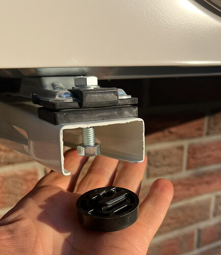

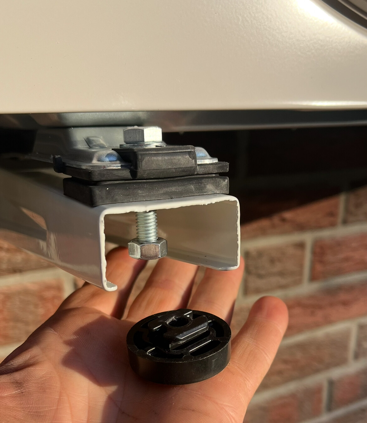

Kann mir jemand sagen ob die Montage vom Aussengerät auf die Wandhalterung so richtig ist? Das die Schrauben noch nicht angezogen sind ist mir klar.
Bei der Wandhalterung sind solche etwas festeren Kunstoffhalter dabei. Beim Aussengerät diese Gummifüße.
Muss nun beides verbaut werden? Oder reichen die Gummmifüße so wie abgebildet?
Wie soll die Schraube das halten? Drückt irgendwas auf die Halterung?
Sieht so aus, dass das Teil, was du in der Hand hältst, unten über die Schraube gehört.
Aber mir erscheint dieses System kaum zu entkoppeln. Auf jeden Fall sehr viel schlechter, als ordentliche Gummipuffer. Insofern würde ich mir Gummipuffer besorgen. Der Kram, der bei den billigen Blech-Halterungen beiligt, ist oft Murks.
Hast du eine Empfehlung für Gummipuffer?
Die Halterung gefällt mir auch nicht wirklich.
Diese hier in 40x40mm:
https://www.gummipuffer-wagner.de/Gummipuffer-Typ-A-45-Shore
Die sind deutlich weicher, als Standardpuffer, die oft Shore 55 haben. Damit hat man in der Regel dann keine Einkopplungen mehr in die Wand.
Bei den weichen Puffern muss du evtl. noch eine Querstrebe in die Halterung einbauen, aber probiers erstmal ohne aus und checke, ob stabil genug.

Die Puffer sind bestellt und werden nach Ankunft sofort getauscht.
