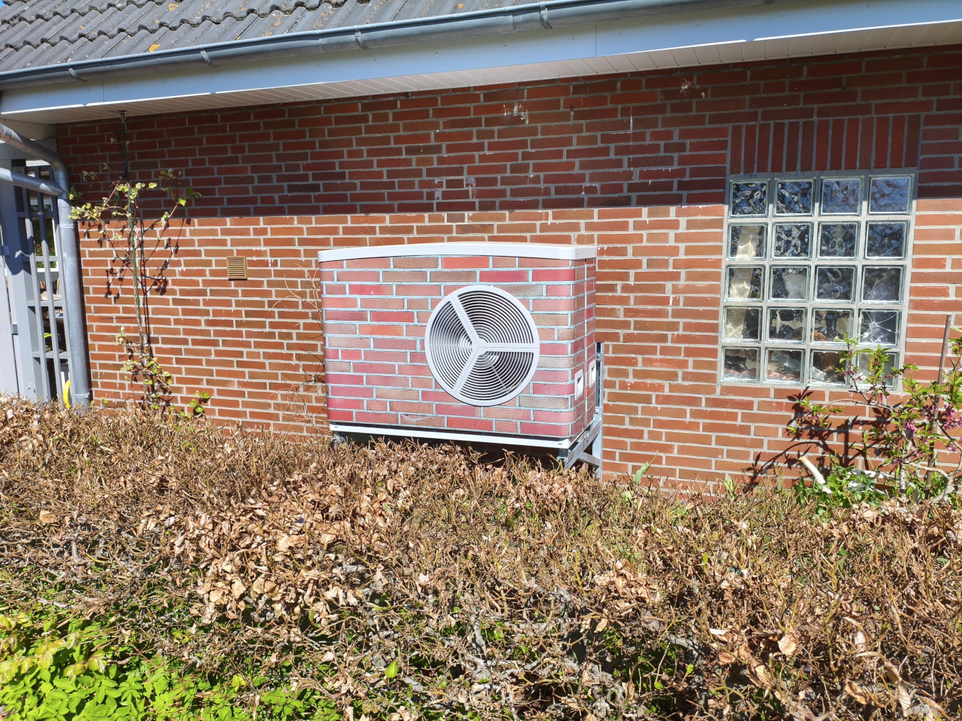

Hallo Zusammen,
ich überlege die Außeneinheit zu lackieren, da man sie in einer anderen Farbe weniger wahrnimmt.
Sie steht auf der Ostseite, somit schön geschützt und auch überwigend im Schatten.
Ich frage mich eben ob die Lackierten Geräte auch nach 10 Jahren noch halbwegs vernünftig aussehen?
Es scheint so als ob das häufig gemacht wird.
Ich habe meine Wärmepumpe foliert.
Das schaut dann so aus:
4 „Gefällt mir“
Ich würde folieren dem lackieren auch vorziehen...
Wenn du das vernünftig mit Autolack machst, ist das kein Problem.
Folieren: Die Hersteller garantieren doch m.W. nur so um 5 Jahre. Bei horizontalen Flächen sogar nur 2-3 Jahre.
Ich dachte an 2K PU-Lack
Der wäre sogar noch robuster.
Kann man eigentlich einfach den weißen Lack überlackieren, reicht anschmiergeln oder muss man den alten Lack mit Lösemittel komplett runter nehmen? Gerade letzteres wäre ja durchaus ein erheblicher Aufwand. Hatte schonmal mit einem ähnlichen Gedanken gespielt, hatte aber auch die Angst, dass es nach 1, 2 Jahren abblättern wird :thinking:
Ein leichter Anschliff reicht aus. Und man muss mal austesten, ob der Originallack nicht angelöst wird durch das Lacksystem. Sollte aber nicht passieren.
Kunststoffe müssen passend grundiert werden, damit darauf Lack hält.
