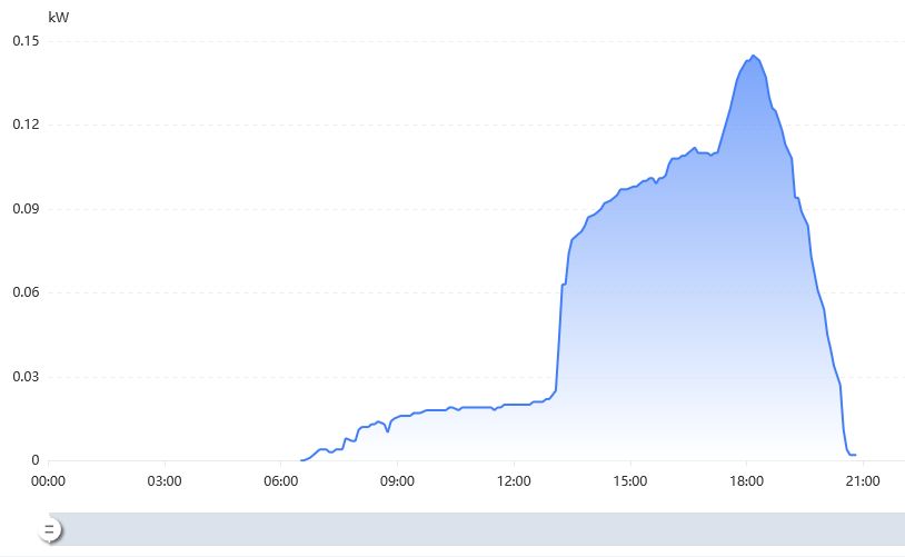

Hallo Leute,
habe seit ein paar Tagen ein Balkonkraftwerk mit Bosswerk 300 Watt Wechselrichter und einem Linuo 375 Watt Panel.
Das Panel hängt senkrecht an meinem Balkon und zeigt recht genau nach süd westen. Bis ca. 13 Uhr ist es komplett im schatten. Das wusste ich vorher schon und ist einkalkuliert.
Jedoch sind es ab 13 Uhr nicht mal 150 watt die ankommen. Da hätte ich mit mehr gerechnet. Die Grafik im Anhang ist die Auswertung bei heißem, wolkenlosen Wetter im süden Deutschlands.
Bringt es deutlich was, wenn ich das Panel nicht einfach nur hängen lasse sondern mir eine Halterung für einen Anstellwinkel baue?
Ja, 30 Grad.
Siehe pvgis, in meiner Signatur
