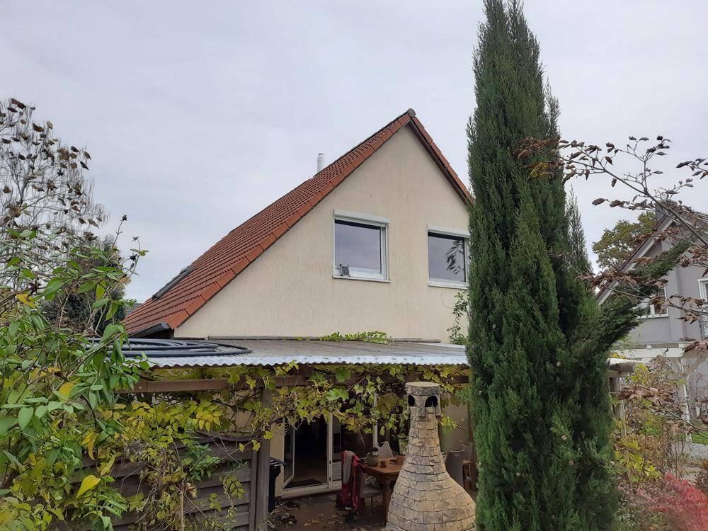

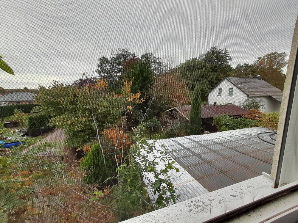

wir sind vor kurzem ins Eigenheim gezogen und ich würde gern ein größeres Balkonkraftwerk mit 4x ~420W und einem HMS-800 aufbauen. Dabei möchte ich das Dach vom Haus (Ost-West) frei lassen weil da irgendwann später mal eine große Solaranlage draufkommen wird. Entsprechend soll die jetzige Anlage an die Fassade bzw. aufs Terassendach kommen, das ist genau nach Süden ausgerichtet. Vom Anschluss her ist das alles kein Problem (bin Elektrotechnik-Ing) aber die Frage die sich stellt ist, wie man das System am sinnvollsten aufstellt.
Unser Verbrauchsprofil ist recht optimal für eine Anlage ohne Speicher, wir arbeiten beide im Homeoffice und im Sommer läuft dazu noch die die Pumpe vom Pool (~400W) für um die 8h täglich. Jahresverbrauch etwa 3500kWh.
Hier zwei Fotos von der Situation:
Man sieht gut dass man zwei Panels senkrecht (und auf der Seite liegend) an die Fassade bekommen würde und zwei (oder mehr) Panels flach auf das Terassendach aus Plastik-Wellplatten montieren könnte. Der Schlauch der auf dem Dach zu sehen ist gehört zu einer Außendusche, das funktioniert im Sommer überraschend gut so. Auch sieht man gut dass wir Richtung Süden bei flachstehender Sonne auch Verschattung haben, wobei die Sonne bisher noch hoch genug über den Bäumen steht und die Laubbäume im Winter ja zumindest kein großes Problem mehr sein sollten. Die kleine Thuja direkt vor dem Terassendach käme im Zweifelsfall weg oder würde zumindest stark gestutzt werden.
Meine Frage ist jetzt, welche Panelausrichtung macht hier Sinn? Ist der Gedanke mit zwei senkrechten und zwei waagerechten Panels zielführend? Und wenn ja, wie verteilt man die am besten auf die zwei MPPT-Tracker? Oder ist es bei 1700W Solarleistung auf max. 800W Wechselrichter völlig ausreichend wenn man flach (Neigung vielleicht 10°) montiert? Eine Montage auf dem Terassendach hätte für mich den charmanten Vorteil dass ich nicht in das schöne "neue" Haus bohren müsste. Eine weitere Möglichkeit wäre eine Aufständerung mit etwa 30° Winkel und Montage auf dem Dach, hier wäre dann noch die Frage wie man sowas kostengünstig und regendicht umsetzt?

Vielen Dank für die Rückmeldung. Ich habe den Beitrag jetzt um die Fotos ergänzen können.

Wenn Du 2 Module senkrecht an die Wand schraubst, hast Du im Sommer dort den schlechtesten Ertrag. Was aber unerheblich wäre, weil ja noch 2 Module an dem WR hängen. Im Winter hättest Du dann wenigstens mit den senkrechten Modulen noch einen Mehrertrag.
Mit jeweils 2 Modulen in Südausrichtung an einem WR Eingang ist bei Hoymiles so eine Sache. Das muss vom Strom und Spannung schon gut zusammen passen. Der WR hat zwar 2 x 25 A Kurzschlussstom, kann aber nur 2 x 14 verarbeiten. Nimm besser 2 HM-600, die kann man mit einer Open-DTU drosseln, also 2 x 300/400 W. Und die sind günstig geworden. Dann kannst Du anschließen, wie Du möchtest und hast 4 MPPT-Tracker, für die Verschattung. Was ich natürlich nicht weiß, wie ab 2024 die Regularien bei den Wechselrichtern sind, also was sich der VDE noch ausgedacht hat.
Wieviel Gefälle hat denn das Dach, 8 bis 10 % sind das wohl nicht, oder? Die solltest Du mind. haben, damit der Regen die Module reinigt. Wenn Du auf dem "labilen" Dach aufständerst, wie sieht es dann mit der Windlast aus. Normalerweise wird mit schweren Lasten (Beton) gesichert, das geht dort wohl nicht. Deshalb flach aufs Dach. Vom Ertrag ist es eigentlich egal, ob 5 oder 30°. Das nimmt sich alles nicht viel.

Die Dachneigung habe ich noch nicht gemessen, vermutlich liegt die irgendwo um 5°. Meine Überlegung war, die Panels flach auf den Wellplatten zu befestigen, indem ich Stockschrauben in die Trägerkonstruktion des Dachs setze. Daran müsste man die Module dann gut mit Winkeln befestigen können, ohne viel Geld für spezielle Trägerprofile auszugeben. Vielleicht ist hier auch eine ganz minimale Aufständerung auf 10° sinnvoll um die Module sauber zu halten.
