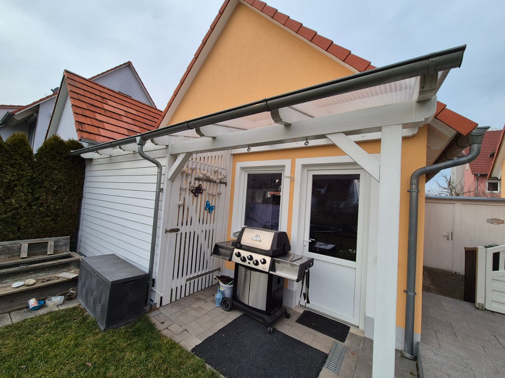

Hallo zusammen, ich habe auch mal eine Frage zum Thema Ausrichtung der Module bzw. Neigungswinkel. Die Module stehen Richtung Süden bei mir wenn Sie verbaut sind.
Aktuell geht es darum, dass sie auf einer Holzhütte mit Balken+Doppelstegplatten aufmontiert werden. Deren Dach hat einen Neigungswinkel von ~18°. Nun habe ich mal ein Diagramm gesehen, wonach ein relativ Flacher Winkel - 20-25° schon ganz gut wäre. Jedoch habe ich mit dem hier gefunden Tool PVGIS, wenn ich es richtig genutzt habe, gesehen, dass der optimierte Slope-Angle bei 35° bzw 37° wäre.
Nun meine Frage - was sind Eure Erfahrungen zum Thema Winkel und wenn der Winkel steiler besser ist, was kann ich tun, um ohne mit einem Dreieck aufzuständern, die Module hinten höher zu kriegen? Oder geht das nur sinnvoll mit einem Dreiecksständer?
Herzlichen Dank euch :slight_smile:

Relativ flach ist optimal für den Sommer. Hast du im Gegensatz zu steilen Dächern nämlich morgens und abends noch Sonne auf den Modulen. 18° sollte dann auch noch für die Selbstreinigung durch Regen ausreichen.
Die 37°C sind hingegen optimal für den Winter, liefern aber im Sommer nur in kurzer Zeit hohe Leistungen. Für Direktverbrauch/Eigenverbrauch im Sommer daher nicht optimal.
Wenn du etwas zum aufständern basteln willst oder suchst, dann überlege ob nicht etwas verstellbares möglich wäre (Flach für Stommer, steil für Winter). Scheint mittlerweile irgendwo sogar bezahlbare 2 achsige Tracker für BKW mit 4 Modulen zu geben. Jedenfalls erst 2 beim Autofahren gesehen ...
das mit dem Mehraufwand denke ich mir halt auch. Wie ich weiter unten gelesen habe, könnte die Neigung soweit schon passen. An die Wand der Holzhütte möchte ich rein optisch eher nichts montieren.
@pvstrom der Neigungswinkel stört mich soweit gar nicht. War nur nicht sicher, ob etwas steiler nicht mehr bringt. Dein erster Satz mit morgens und abends hat mich bzgl. dem Thema Neigung überzeugt und ich werde Sie nur auf die Doppelstegplatten aufmontieren, so wie es jetzt ist. Das mit dem aufständern mit Trackern ist spannend, aber eher für ein anderes Dach oder in der Ebene optimal finde ich.
