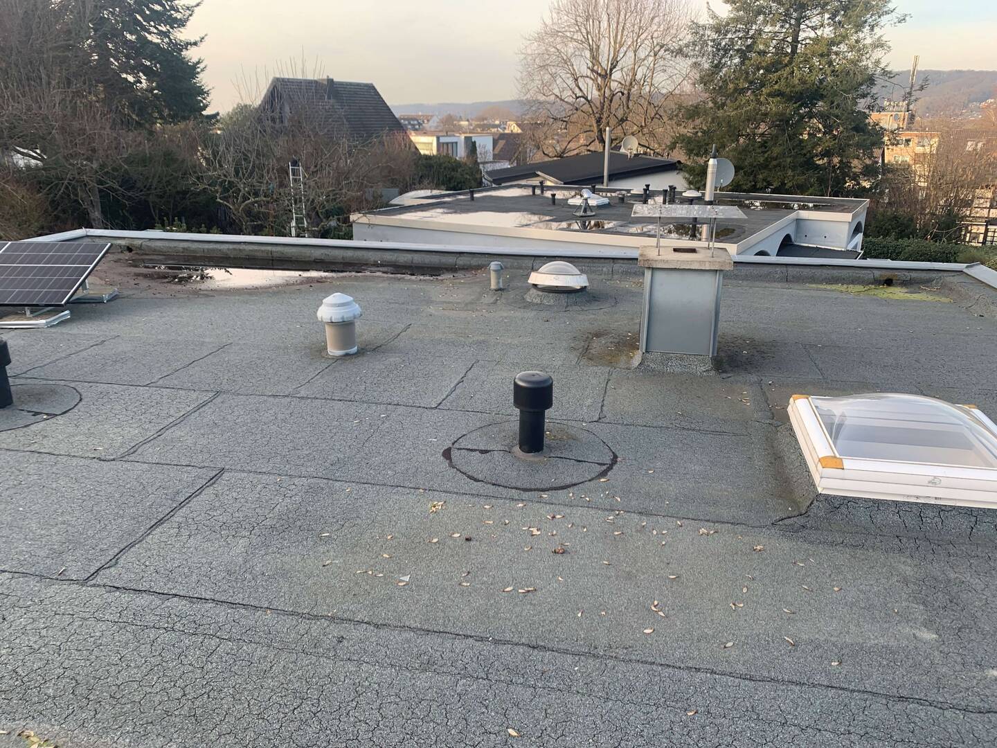

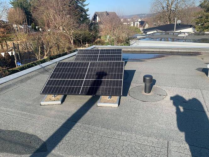

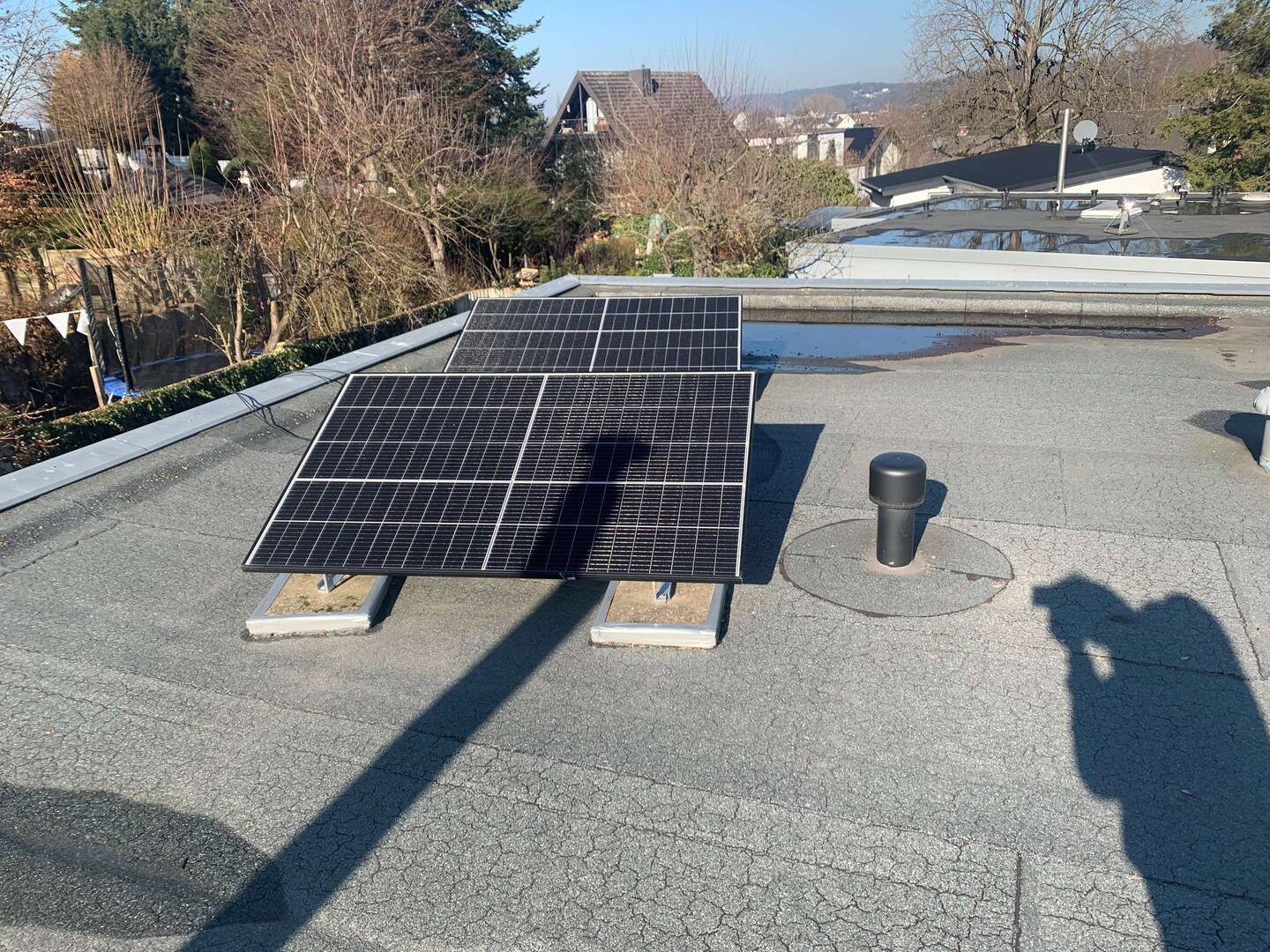

danke des Forum habe ich mir ein BKW zusammengestellt und aufgebaut.
Aktuell nutze ich als WR einen APSystems DS-3 mit zwei MTTP. Die Module sind grade nach Süden ausgerichtet und zwischen 20°-30° aufgeständert (siehe Fotos).

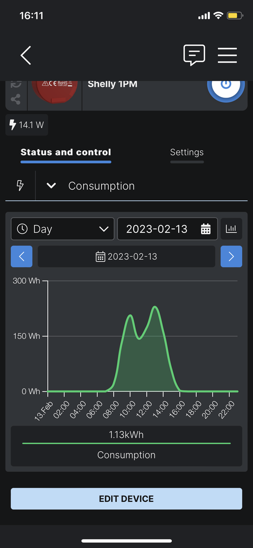

Dank meines Shelly weiß ich, dass ich den Schattenwurf unseres Kamin unterschätzt habe, so dass ich die Module nochmal anders auf dem Dach platzieren muss. Da wir leider diese Woche auch einen neuen Stromzähler bekommen habe, denke ich das eine Ost/Süd Ausrichtung vlt. besser ist als nur Süd. Ost/West kommt für uns nicht in Frage da wir im Westen einen Hang und hohe Häuser haben die recht früh am Nachmittag ihren Schatten auf unser Dach werfen.
Anbei ein paar Bilder damit ihr euch ein besseres Bild von der Situation machen könnt.
Meine Frage wäre ob ihr eine Idee habt wie ich,
a) die Module am besten ausrichte (Himmelsrichtung)
b) ob ich mit Blick auf Frühjahr/Sommer den Winkel der Module Reduzieren soll? <20° (Könnte meine ich bis auf 15° runter gehen)
Ich freue mich auf eure Antworten.

Hallo Alex
Bei deinen Voraussetzungen würde ich mehr als nur zwei Module aufs Dach setzen.
Egal wie der Schattenwurf ist, viel Modulfläche ist billig und produziert viel Strom.
Dabei ist ein Overpaneling besonders im kalten Halbjahr von Vorteil.
Ausrichtung nach Süden.
mit freundlichen Grüßen
Thomas
