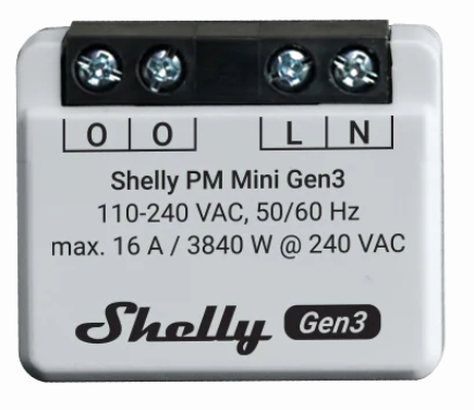

Es gibt unzählige Balkonkraftwerke auf dem Markt. Nicht alle kann man mit einfachen Mitteln auslesen und die erzeugte Leistung darstellen. Obwohl es doch das spannendste an der Sache ist. Es gibt jedoch eine relativ einfache Lösung. Von Shelly gibt es den Mini PM Gen3. Er kostet ca. 14,- €

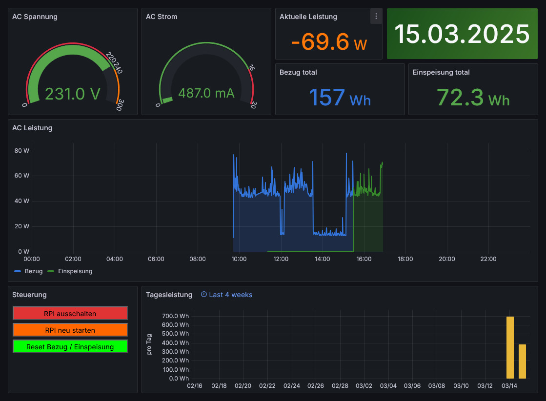

Mit dem Gerät und der Solaranzeige zusammen können die Ergebnisse jedes Balkonkraftwerkes dargestellt werden, was dann so in etwa aussieht:
Der Shelly Mini PM Gen3 ist nur 29 x 34 x 16 mm groß und sollte von einem Fachmann eingebaut werden. Das Gerät kann sowohl Bezug als auch Einspeisung messen. Mehr Informationen gibt es hier.

Was mir gefällt, ist die scheinbar minütliche Auflösung, was der Shelly von Haus aus nicht kann, zumindest nicht im kostenlosen Account.
Die Werte werden bei Solaranzeige längerfristig geloggt? Und wo werden die Daten hingespeichert?

Alles wird in einer Influx Datenbank gespeichert. Die kann auch ein Backup machen. Man kann so lange wie man will die Daten speichern. Auf eine 16GB SD-Karte passen die Daten von mehr als 10 Jahren.
Ah ok, also lokale Datenspeicherung als Datei(en) auf der SD-Karte im Influx-Format, die man jederzeit von der Speicherkarte/Stick des Rasperry herunterladen kann, um sie in die eigene zentrale Datensicherung einzubinden.
Und über welchen Weg wird die App auf dem Handy mit Daten versorgt?
Man kann die Daten auch parallel noch zu einer 2. Datenbank im Internet senden. Um die Daten anzuzeigen wird Grafana benutzt, das lokal auf dem Raspberry läuft, oder zusätzlich noch auf einem vServer im Internet, falls man die Grafiken auch im Internet sehen möchte. Das Handy benötigt nur einen Browser, um die Daten anzuzeigen.
