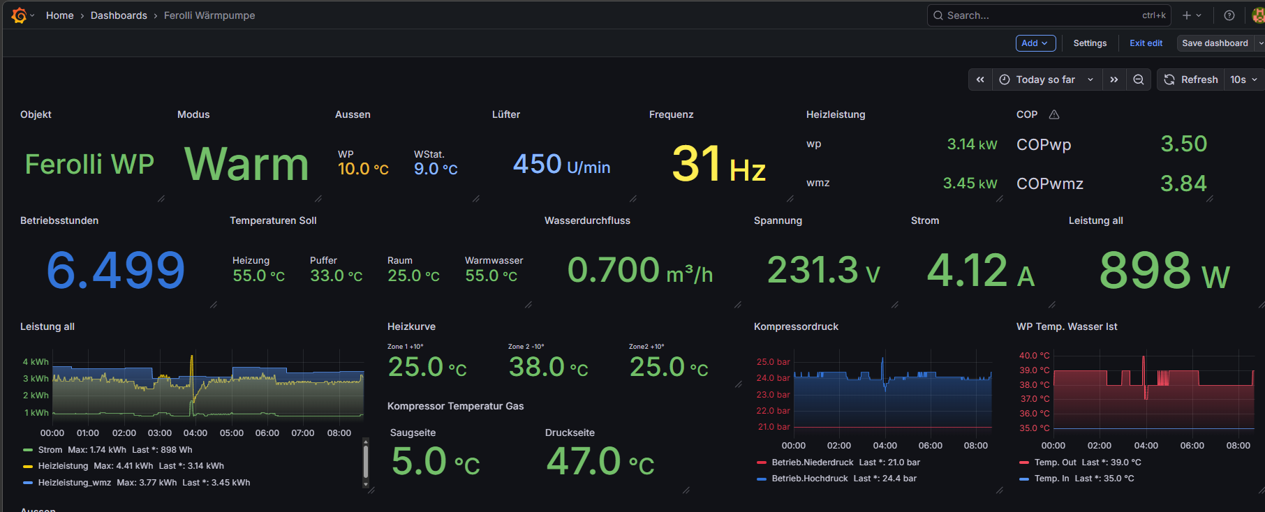

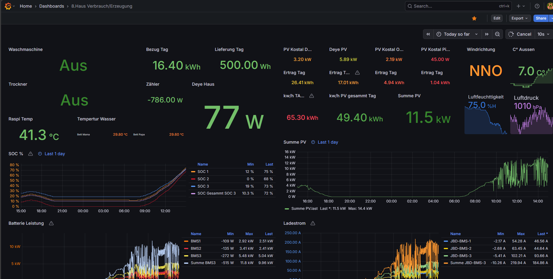

Das komt darauf an was du verwenden möchtest bzw was für Geräte du wie steuern möchtest wichtig ist denke ich zuerst mal hast du schon einen neuen Zähler den man mittels ir lesekopf auslesen kann das wäre denke ich so das erste was wichtig wäre wenn nicht fängt es da schon an dann eben den passenden Shelly zunehmen, und ja meist 1 Shelly pro gerät es gibt aber auch für 2 . 3, 4 geräte shellys ich verwende alle davon um verschiedene sachen zusteuern teilweise mit addons um temperatursensoren mit zu messen, aber eins sollte dir klar sein jetzt Anfnagen heist auch es kostet geld nix ist Billig und es kostet immer zeit sich da rein zuhängen , nur das du mal so ne grössen ordnung hast wie es bei mir aussieht ich Lese mit der Solaranzeige 20 geräte Aus berechne verschiedene Verbräuche habe 110 SHellys im ganze haus verbaut um eben lichter, Steckdosen, Rollos oder garagentore zusteuern, Alleine die reine Hardware zum Auslesen liege ich bei etwa 500€ dazu die 110 SHellys sind auch nochmals ca 1000€ gewesen, und alles Zusammen ca 2500h Programierarbeit, für dich vielleicht etwas über dimensoniert aber so kann es aus arten, dafür weis ich aber ganz genau was mein Haus verbraucht, Produziert an Strom und Wärme und wie ich rollos zb zum Verschatten im Sommer oder zur Wärme Dämmung im Winter automatisch fahren lasse um Energie effizent das haus mit einer Wärmepumoe zuheizen, erste grundregel alles was ich nicht verbrauche muss ich nicht erzeugen, und kostet somit weniger, der rest ist leibhaberei und hobby und manchmal auch nice to have, ich kann mein haus von Überall auf der Welt wo internet Empfang ist Steuern also es wäre möglich und ich kann auf alle Daten ohne Cloud zwang zugreifen und Steuern somit funktioniert auch ohne internet mein haus und niemand ausser ich habe Zugriff darauf.
Dann kann das zb so Aussehen du siehst ne riesen Spiel wiese
Ach du Schei…. Da lobe ich mir das Victron UI :slight_smile: Ich würde da gar nix mehr erkennen.

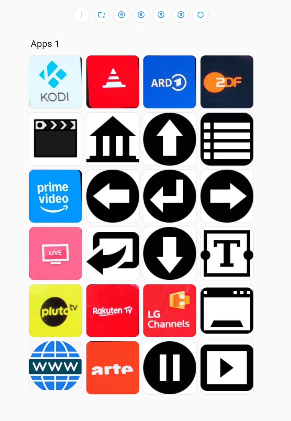

Letztes projekt war, dashboards für meinen LG fernseher (hat webos) zu machen. Wer sich interessiert, kann mir ne nachricht schreiben.
Das ist eines der dashboards. Es gibt weitere dashboards mit Favoriten Kanäle, die ich direkt anwählen kann.

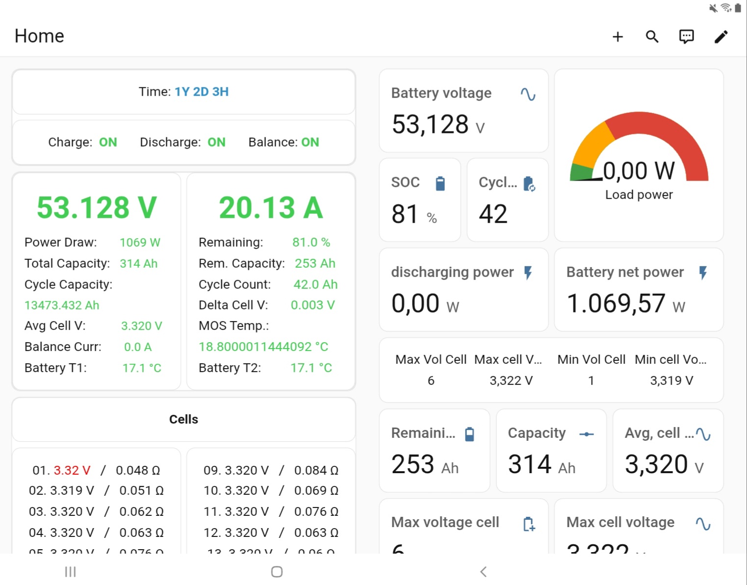

Home assistant kann "alles". Man muss sich das raus suchen, was man selbst braucht. Alles was man selbst machen will, hat schon jemand gemacht und den code im internet zur verfügung gestellt.
Mein jk-bms dashboard hab ich auch komplett von internet "kopiert". Sowas könnte ich nicht selbst erstellen. Wenns funktioniert ist gut, ich muss das nicht verstehen, wie was im hintergrund läuft.
Mir reicht aus das hauseigene energie dashboard. Wenn ich was sehen will, dafür gibts "verlauf". Hier kann man sich alles anzeigen lassen. Genial finde ich auch, dass man auf den home assistant server glechzeitig von mehreren Geräten zugreifen kann. Ich hab mit duckdns von überall auf der welt zugriff, kann von der ferne ein- und ausschalten bzw. Sehen was gerade zu hause passiert.
Hallo Hase

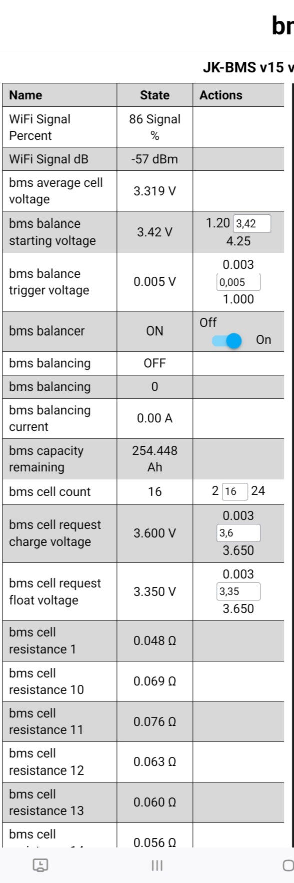

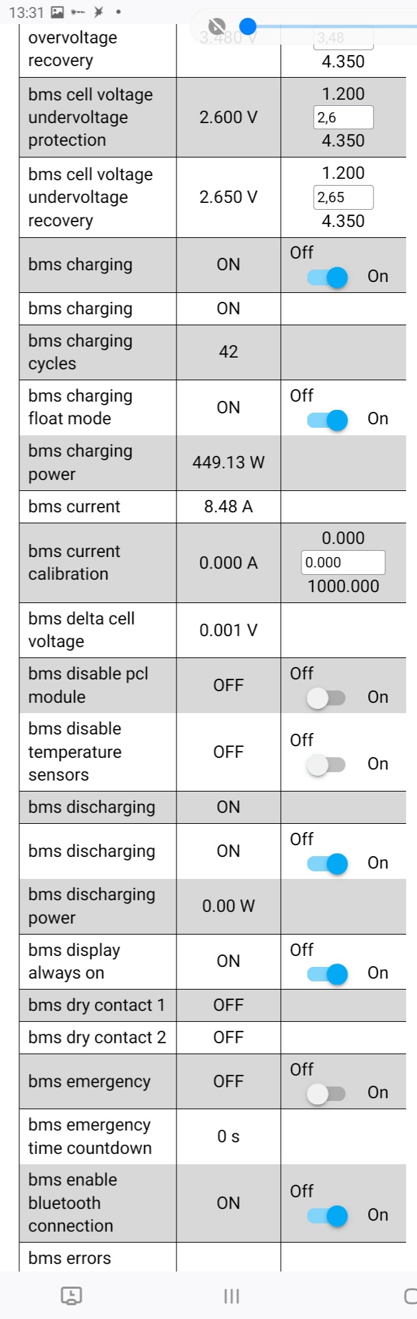

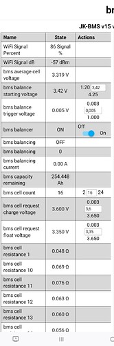

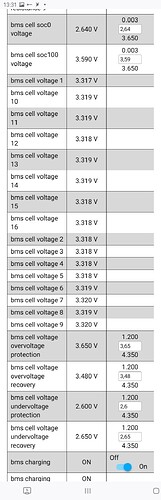

Kann das JK-BMS Dashboard den Zellwert aller Akkus in einem Pack anzeigen. Victron zeigt immer nur den höchsten und den niedrigsten und in welchem Pack. Da ich 6 Packs habe wäre das interessant. Und kann man das nur auslesen oder auch setzen ?
Das schöne am Victron UI ist, dass ich die Werte der Komponeten auch ändern kann. Geht das mit Homeassistant auch ?
Antwort auch gerne als PM. Da aber viele ein Jk haben schreibe ich hier, weil es eventuell für mehr leute interessant ist.

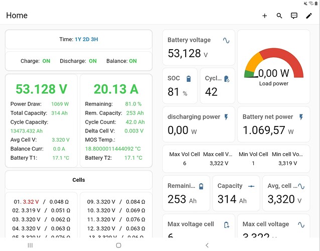

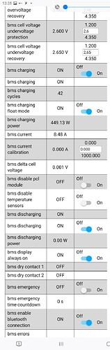

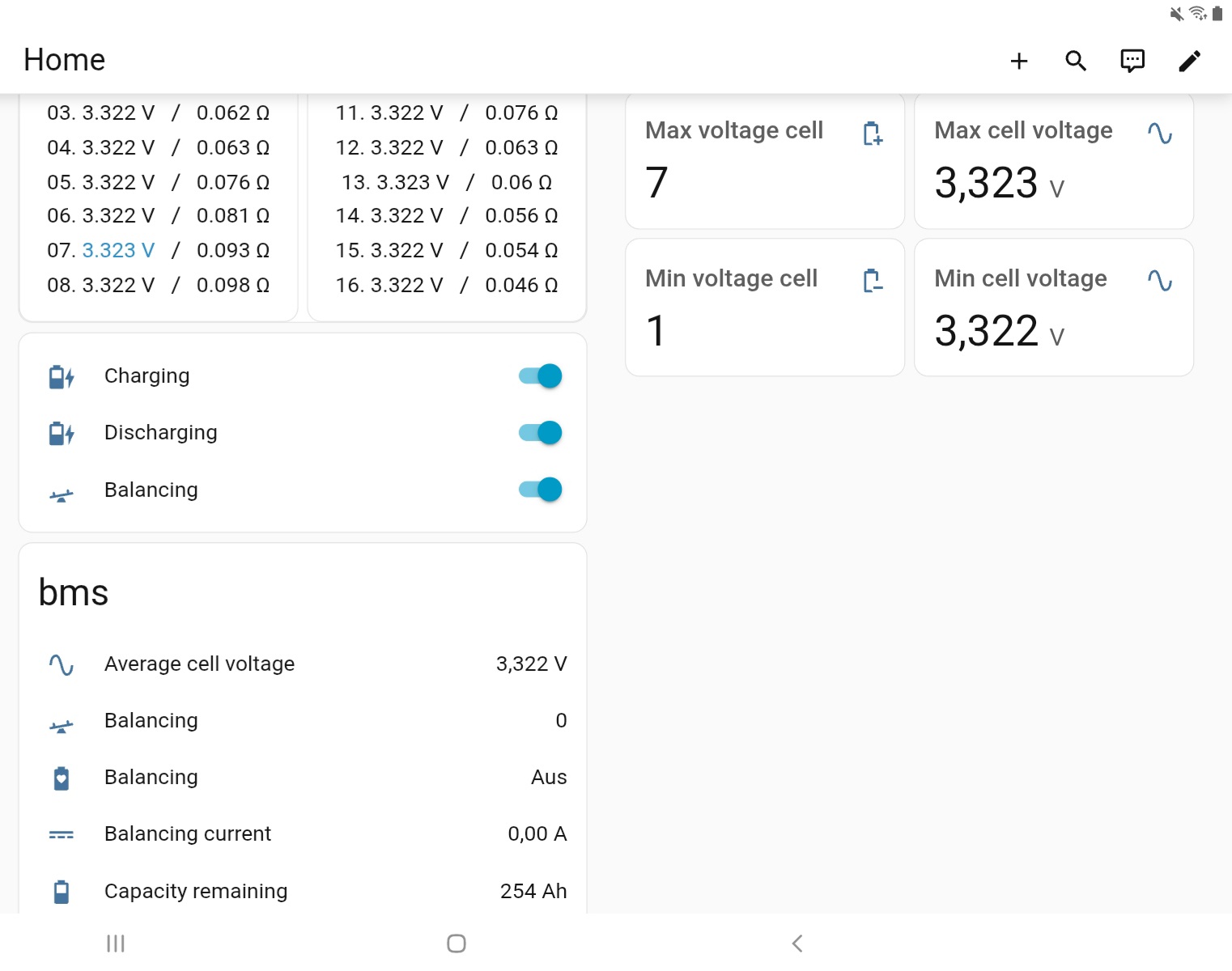

Ich mach mal paar bilder, net alles. Die vielen daten erschlagen einem. Ehrlich gesagt ändere ich nix. Auch guck ich mir net alle daten an. Und ja, man kann vieles ändern. Wobei ich net den sinn sehe.
Da sind auch bilder direkt von esp chip, da sieht man gut was man einfach ändern kann. Geht auch direkt auf dieser seite. Natürlich kann man sich auch ein eashboard basteln mit den sachen, die man ändern will.
Ich hab auch zwei dashboard vorlagen kombiniert, es ist einiges doppelt. Ich hab das alles kopiert, mache mir net die arbeit, da was zu ändern.
