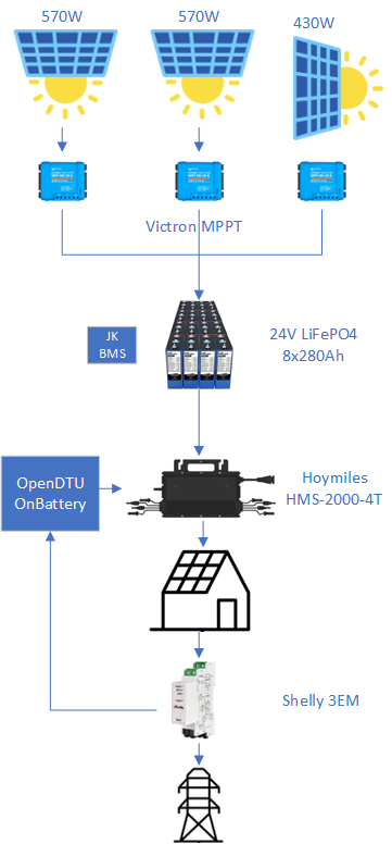

Ich Plane mein XL-Balkonkraftwerk mit Akku. Dachte ich hätte alles soweit zusammen aber dann bin ich auf die Info gestoßen das ein Hoymiles mit 24V Akku stark die Leistung begrenzt.
Mein Ursprüngliches Konzept sah so aus:
Ich habe die Möglichkeit zwei 570W Panels Richtung Süden und ein 430W Panel Richtung Westen anzubringen.
Meine Planung war ein 24V Akku mit 8 x 280Ah zu bauen. Dies war für mich wenn ich mit PV sol simuliere ein guter Kompromiss.
Hat jemand Ideen was man machen könnte? Ich bin etwas frustriert.
Bei Plan A anstelle des Hoymiles ein GTN-1000W-24V-220V-L

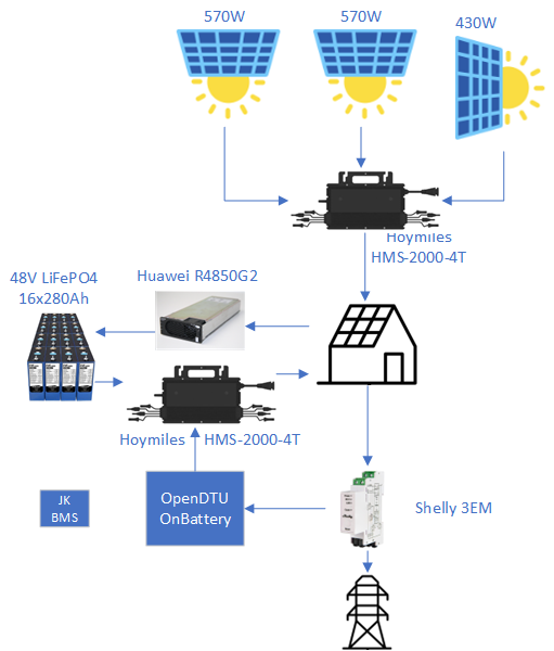

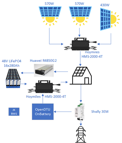

Plan B:
Nachteile:
Deutlich teurer / Längere Amortisation
Schlechter System Wirkungsgrad
Vorteile:
48V Batterie bei Umzug besser nutzbar
Eventuell Nutzen von Flexiblem Strom Tarif zu Akku laden
Flexibler Räumlicher Aufbau

Der Akku ist in der 1ten als auch in der 2ten Variante viel zu groß. Welchen Verbrauch hast du denn am Tag? LiFePo4 sollen regelmäßig auf 100% geladen werden (Top Balancing). Ich plane sowas (ähnlich viel PV) mit 8x120Ah (2,8kWh) - das reicht für ne Wohnung locker!

Eine Sinnvolle alternative zum Hoymiles scheint für ein 24V System nicht zu geben. Werde dann entweder warten oder Plan B mit 16 x 105Ah umsetzten.
Akku kann niemals zu groß sein :slight_smile: Kommt drauf an, was das Ziel ist. Mit 7kWh überlebt man bei 5kWh Verbrauch 1 Regentag. Mit 15kWh sogar 2-3. Der muß ja nich jeden Abend ganz voll werden, nur immer mal wieder.
Wenn du die beiden 530W Module in Reihe schaltest, kannst du auch einen 48V Akku laden. Dann funktioniert dein ursprüngliches Konzept. Das einzelne 430W Modul müsste allerdings wegfallen. Oder du findest doch den Platz für 2 Module auf West, um da auch mit der Spannung hochzukommen
Das erste Konzept hat am wenigsten Bauteile, den geringsten Regelungsaufwand, du nutzt immer 100% der Sonne bis der Akku voll ist.
Wechselrichterleistung: du brauchst die hohe Spitzenleistung nicht. 250W rund um die Uhr sind auch 6 kWh, und viel mehr Ertrag hast du eh nicht. Der 24h-Igel gewinnt das Rennen gegenüber dem schnellen 2h-Hasen.

An deiner Stelle würde ich über zwei Punkte nachdenken:
  • Module parallel oder in Serie schalten --> spart MPPTs
  • 48V Batterie nehmen. Damit sind höhere Leistungen möglich. z.b. 16x130Ah

Ja vermutlich werde ich dann eine 16x105Ah Batterie bauen, da sind die €/Wh noch ok.
