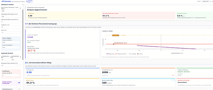

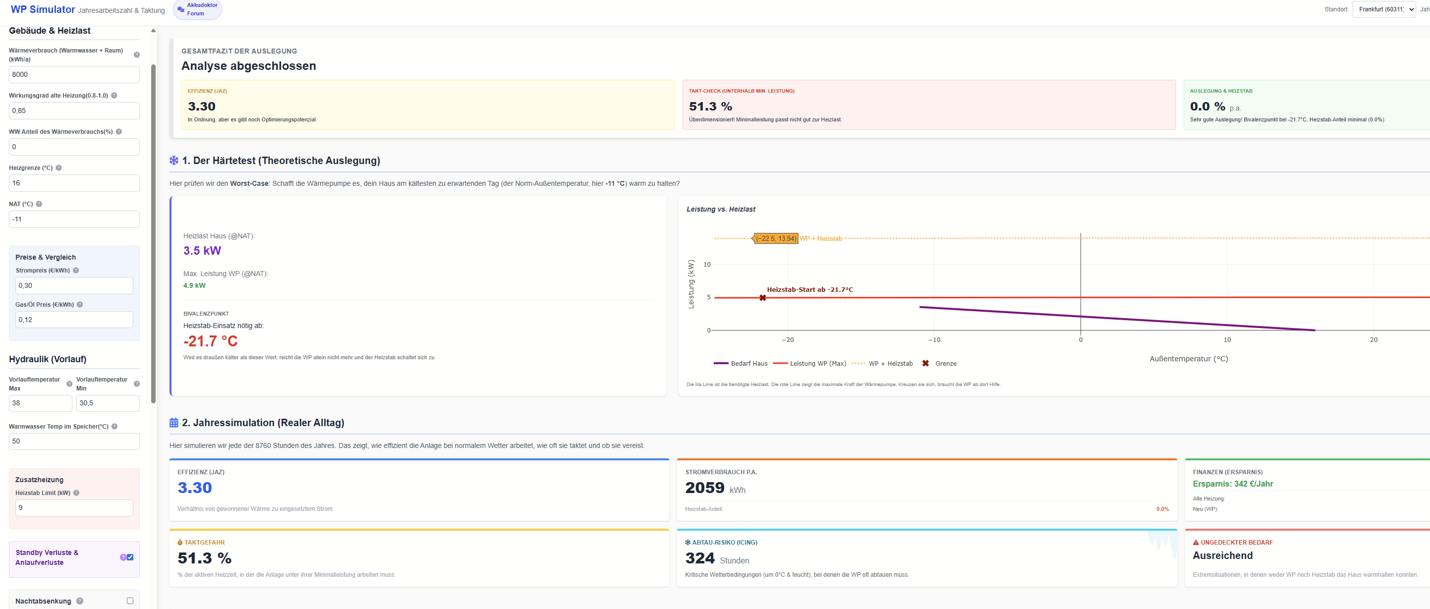

ich habe mich gerade ein bisschen mit dem neuen Tool vom Akkudoktor beschäftigt – wirklich tolle Arbeit, die da reingesteckt wird!
Kurz zu meiner Situation: Ich wohne in einer ca. 200 m² großen Dachgeschosswohnung in einem sanierten Altbau, dessen Dach ich selbst gedämmt habe. Von Anfang Januar bis Mitte April 2026 habe ich per Wärmemengenzähler einen Heizwärmeverbrauch von rund 4.000 kWh gemessen (Warmwasser läuft separat über einen Durchlauferhitzer). Geht man davon aus, dass das ungefähr die halbe Heizsaison abdeckt, lande ich bei einem Jahreswärmebedarf von etwa 8.000 kWh.
Und damit komme ich zu meinem Problem: Alle im Tool verfügbaren Wärmepumpen scheinen für meinen Bedarf überdimensioniert zu sein. Am ehesten passt noch die Panasonic Aquarea L 5 kW, die laut Taktcheck auf einen Takt-Anteil von 51 % kommt – aber auch das ist natürlich nicht ideal.
Meine Frage: Ist ein Reihenpuffer (z. B. 500 L) die einzige sinnvolle Lösung, um das Takten in den Griff zu bekommen? Meine Deckenheizung hat kaum Speichermasse, sodass sich die Wärmepumpe ohne Puffer wahrscheinlich zu Tode taktet.
Hat jemand ähnliche Erfahrungen gemacht oder andere Ansätze ausprobiert? Ich bin für jeden Hinweis dankbar!.

Es gibt eine Diskrepanz. Das ist ein sanierter Altbau und dein Verbrauch ist niedrig. Aber du hast als Heizgrenze 16°C Außentemperatur eingegeben. Das ergibt nicht wirklich viel Sinn. Wenn es gut gedämmt ist bräuchtest du bei der Außentemperatur noch nicht heizen.

Bei der Abschaltgrenze hast du natürlich Recht. Da muss ich dann Neubau nehmen. Bei 12 Grad sieht es schon etwas besser aus. Wenn ich dann aber z.B. die Vaillant 5KW nehme bin ich auch noch bei 48% Takten. Die Panasonic wird leider zu Laut für die Einbausituation sein.
Ja, ich denke das ich dann auch mit großer Hysterese arbeiten muss. Einfach bekomme ich zusätzlich zum 130L Reihenspeicher noch einen 200L Reihenspeicher eingebaut (Dachschräge). Dann hätte ich insgesamt wahrscheinlich 400 - 450Liter Wasser im System. Dann könnte die WP vielleicht bei 10°C außen 1-2 Stunden mit 2 KW durchheizen. Danach wieder 2-3 Stunden Pause machen usw.
Habe gerade gesehen das die Bosch AW 5 OR-S bzw. Buderus etwas tiefer in der Mindestleistung ist. Die Guck ich mir die Tage auch etwas genauer an.

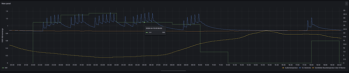

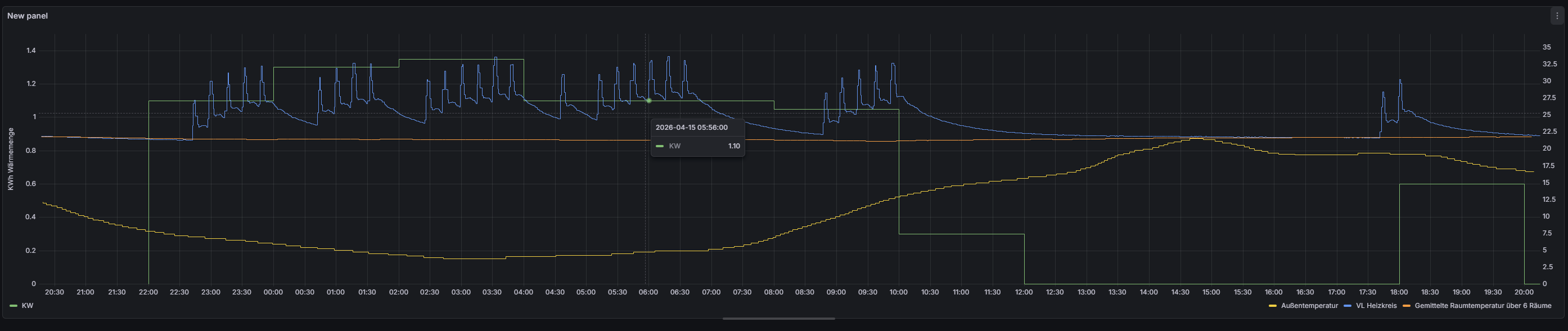

Ich durfte gerade feststellen, das mein Log für die Tonne ist. Der Temperatursensor ist von 2 Monaten voll Wasser gelaufen und sendet seit dem nichts mehr und die Leistungsmessung hat irgendwann einen Überlauf gehabt und sendet seit dem nur noch negative Werte. Ich (bzw. der Bot) habe das gerade gefixt. Lass das jetzt 7 Tage laufen und gucke wo ich bei milden Temperaturen wirklich bin. Die 8000KWh stimmen aber. Die kommen direkt vom WMZ und passen zum Gasverbrauch.
Das hat wieder Nerven gekostet. Aber jetzt scheint es endlich richtig zu funktionieren. Gestern kam mir aber der Gedanke das ich auch nicht zu knapp kalkulieren sollte. Ich weiß das die Partei unter mir es gerne warm hat. Wahrscheinlich brauche ich nur so wenig Leitung, weil ich das Dach gut gedämmt habe und der unter mir so gerne heizt. Sollte da jetzt jemand anderes einziehen sieht die Sache evtl. anders aus. Ich glaube vor nächstem Jahr wird das sowieso nichts mit der WP. Bis dahin habe ich dann noch ein paar mehr Werte. :slight_smile:
