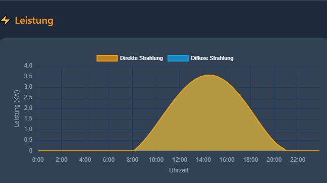

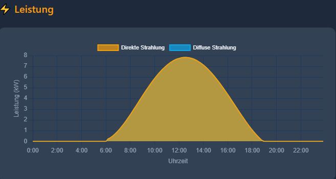

Um 2 AC Wechselrichter zu vermeiden müsste ich von den 25 Module 3 entfernen bzw. über andere Wege nutzen. Dann kann ich 2x11 Module und 1x10 Module an einen Symo anschließen. Laut Solar.creator ist das zulässig und überschreitet nicht die zulässigen Möglichkeiten der Geräte.
Meine Frage ist: reicht mir da ein 10 kw Wechselrichter oder muss es der 12,5 kw sein?
Bedingt durch die 2 verschiedenen Ausrichtungen denke ich würde der Kleinere reichen.
Oder bin ich da falsch unterwegs?
Laut einer Tages Simulation wäre die tatsächlich anliegende Spitzenleistung der Panels nur kurzzeitig oberhalb von 10 KW
Diese Betrachtung geht von einem wolkenfreien Tag Mitte Juni aus.
