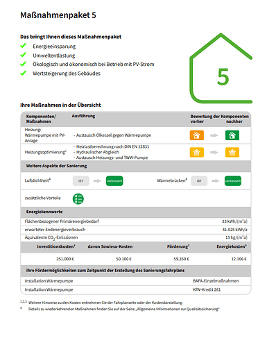

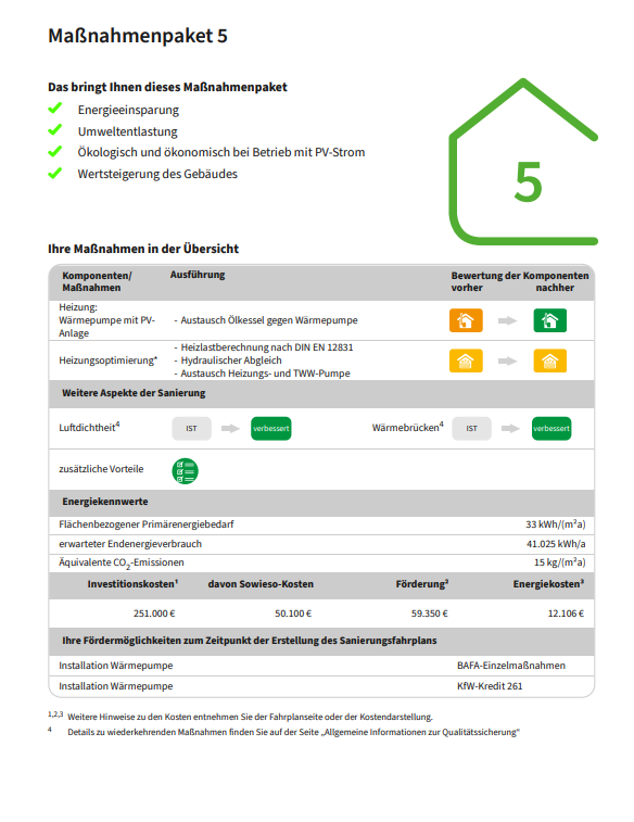

Hier sind die jeweiligen Maßnahmenpakete und die energetischen Auswirkungen von MP1 bis MP 5.
Erste Zeile: Heizwärmebedarf
Zweite: Wärmebedarf für Warmwasserbereitung
Dritte: Endenergiebedarf (ohne Hilfsenergie)
Vierte: Hilfsenergiebedarf
Fünfte: Primärenergiebedarf
Ich vermute fast, dass da ein Fehler ist, jedoch konnte ich bisher den Verfasser nicht erreichen. Nachtrag also zur Vorlauftemp: max. VL-Temp. Heizkörper bei -12,2°C Ölheizung: 75 °C WP im Bestand: 60 °C. Nach der Sanierung soll das Dach zum Wohnraum ausgebaut werden. Vielleicht steigt dadurch der Heizwärmebedarf, da die beheizte Fläche steigt?

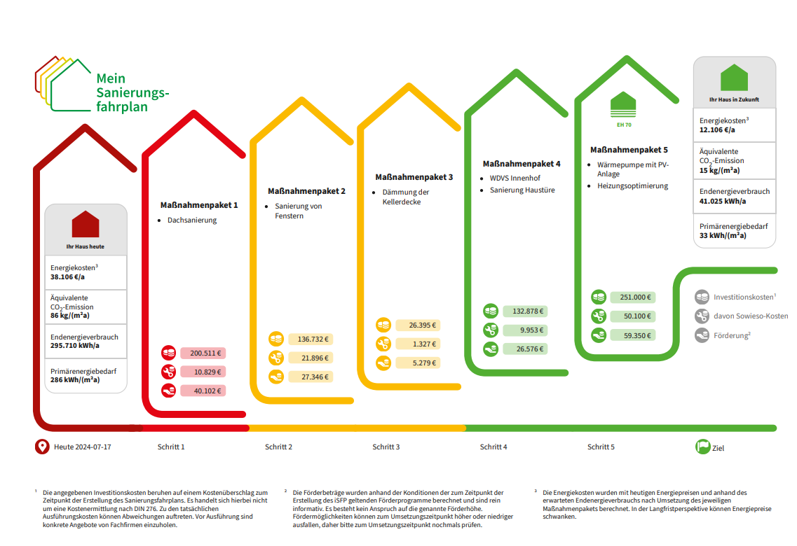

Wenn du einen Screenshot der Fahrplanseite reinstellst, wird es vielleicht klarer. Das ist die Querformat Seite
Genügt diese Seite?
Das ist die Fahrplanseite
Ach so, entschuldige. Anbei:
Wie das WDVS nur im Innenhof den Heizwärmebedarf so extrem reduzieren soll, erschließt sich mir auch nicht. Vielleicht fehlt ne Zahl vor der 8425 kWh. 48425 oder so. Ich glaube, Du kommst nicht dran vorbei, Dir das erklären zu lassen oder wühl Dich mal durch die Berechnungsanhänge. In der Umsetzungshilfe stehen am Schluss ja sehr viele Zahlen.
Bei mir verschluckt die 18599 Software auch regelmäßig Zahlen, da muss man höllisch aufpassen.
Hat aber mit der Frage zu den beiden Lambda nix zu tun. Rechne so h mit dem H’t in W/K einfach pro Paket die Heizlast bei NAT aus und legen sie über das Leistungsdiagramm der Lambda. Achtung bei seinen Annahmen zum Delta Uwb und n50. Das haut rein
Der Spaß kostet 730 000€ und spart im Jahr 26 000€ ein. Puh.
Im iSFP ist die Rede von KfW 261. Da muss er irgendwie auf das Effizienzhausniveau kommen

Die Fassade zur Straßenseite wurde bereits vor einigen Jahren gedämmt. Vielleicht kommt daher die große Reduktion, wenn dann zusätzlich noch die andere Seite gedämmt wird.
