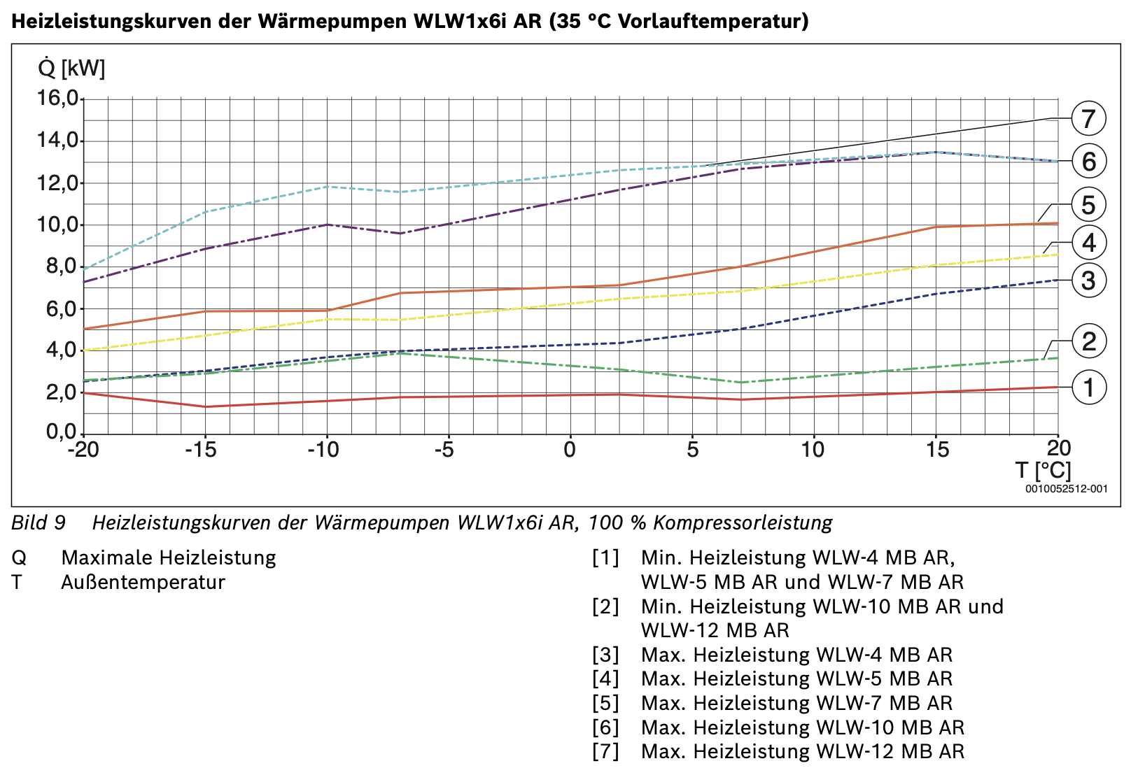

Man sollte ja eigentlich eine Wärmepumpe eher knapp auslegen damit die unterste Leistung möglichst tief ist um Taktung zu Minimieren. Leider sind da bei weitem nicht alle Hersteller sehr auskunftsfreudig. Nun hab ich aber bei Buderus eine Grafik gefunden die mich sehr erstaunt hat: Und zwar in den Planungsunterlagen für die Logatherm WLW176i/WLW186i AR. Auf Seite 14 findet sich ein Diagramm aus dem hervorgeht, dass die Modelle mit 4, 5 und 7kW zwar eben unterschiedliche Maximalleistungen haben, aber die Minimalleistung ist für alle gleich. Es scheint innerhalb einer Leistungsklasse keine Unterscheidung bei der Minimalleistng zu geben.
Da stellen sich natürlich die Fragen:
  • Wieso machen die dann unterschiedliche Leistungsgrössen?
  • Wieso kann ich nicht die, in dieser Baureihe einfach die Grösste nehmen wenn die Minimalleistung, die ja für das Takten verantwortlich bei allen 3 Leistungsgrössen gleich ist?
Wo liegt hier mein Denkfehler? Die machen die verschiedenen Grössen ja sicher nicht zum Spass.
Ist oft nur Marketing, je mehr Leistung, um so teurer. Die Leistung wird bei den Geräten mit weniger Leistung einfach über Software begrenzt.
Kannst du doch machen und machen auch viele. Damit minimierst du auch die Laufzeiten des Heizstabes.

Danke für Eure Antworten. Dann ist das für mich jetzt klarer. Allerdings ist es damit um so schlimmer, dass viele Hersteller diese Kurven nicht veröffentlichen. Eigentlich wollte ich die LG Therma, aber da LG fast gar keine Daten rausgibt, suche ich nun weiter. Nun war ich bei einer Panasonic WH-WXG09ME8. Da diese aber das kleinste Modell der Serie ist (und daher vermutlich eine höhere Minimalleistung hat), muss ich vermutlich auf die WH-WDG09LE5 gehen. Da hab ich zwar deutliche COP Nachteile die auch ins Geld gehen, aber vermutlich ist weniger Taktung zu erwarten. Leider hab ich überhaupt keine Angaben zur Minimalleistung bei Panasonic gefunden :frowning:
Der Wärmebedarf bei -15°C liegt bei ca. 5.5 kW

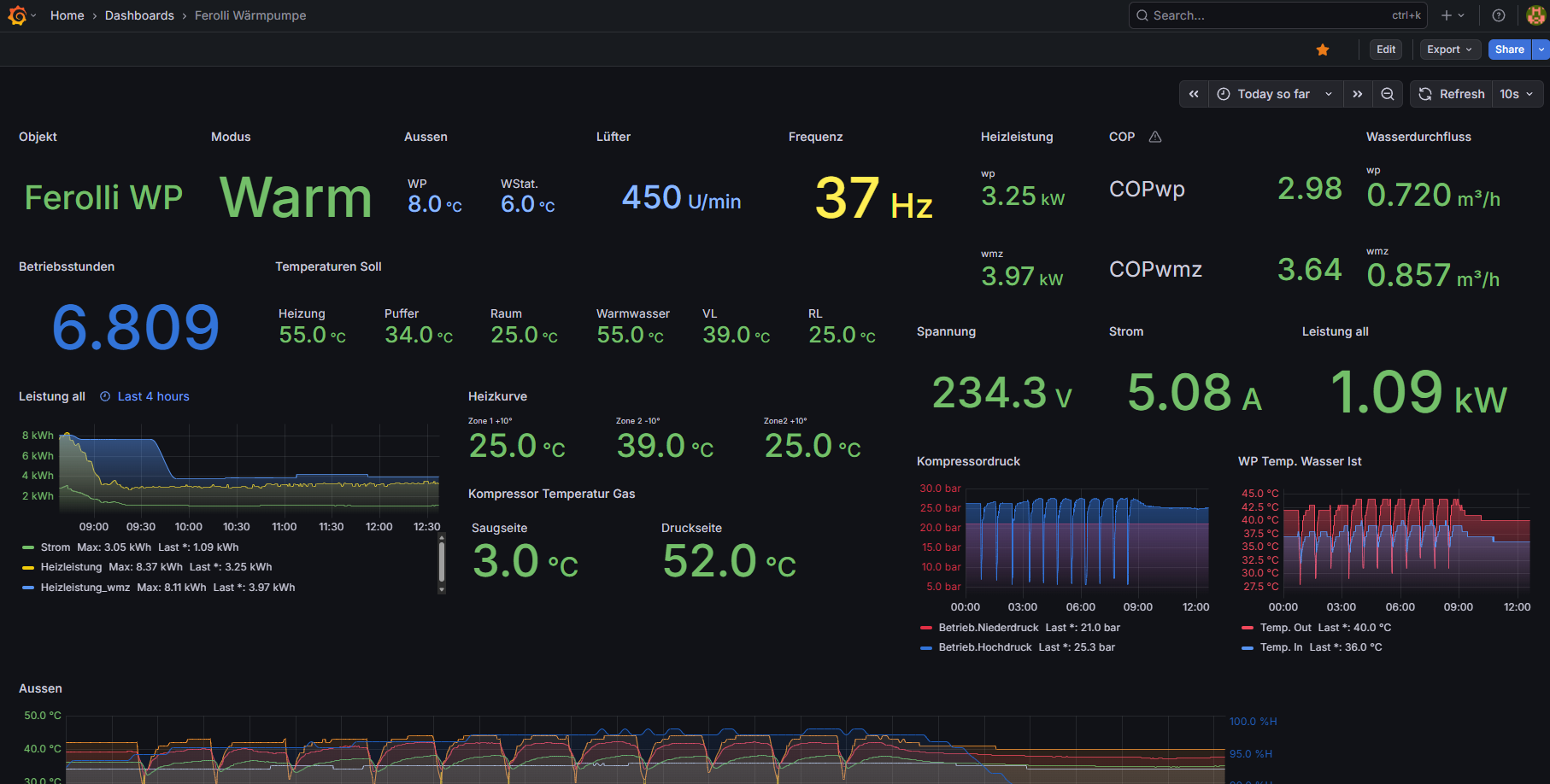

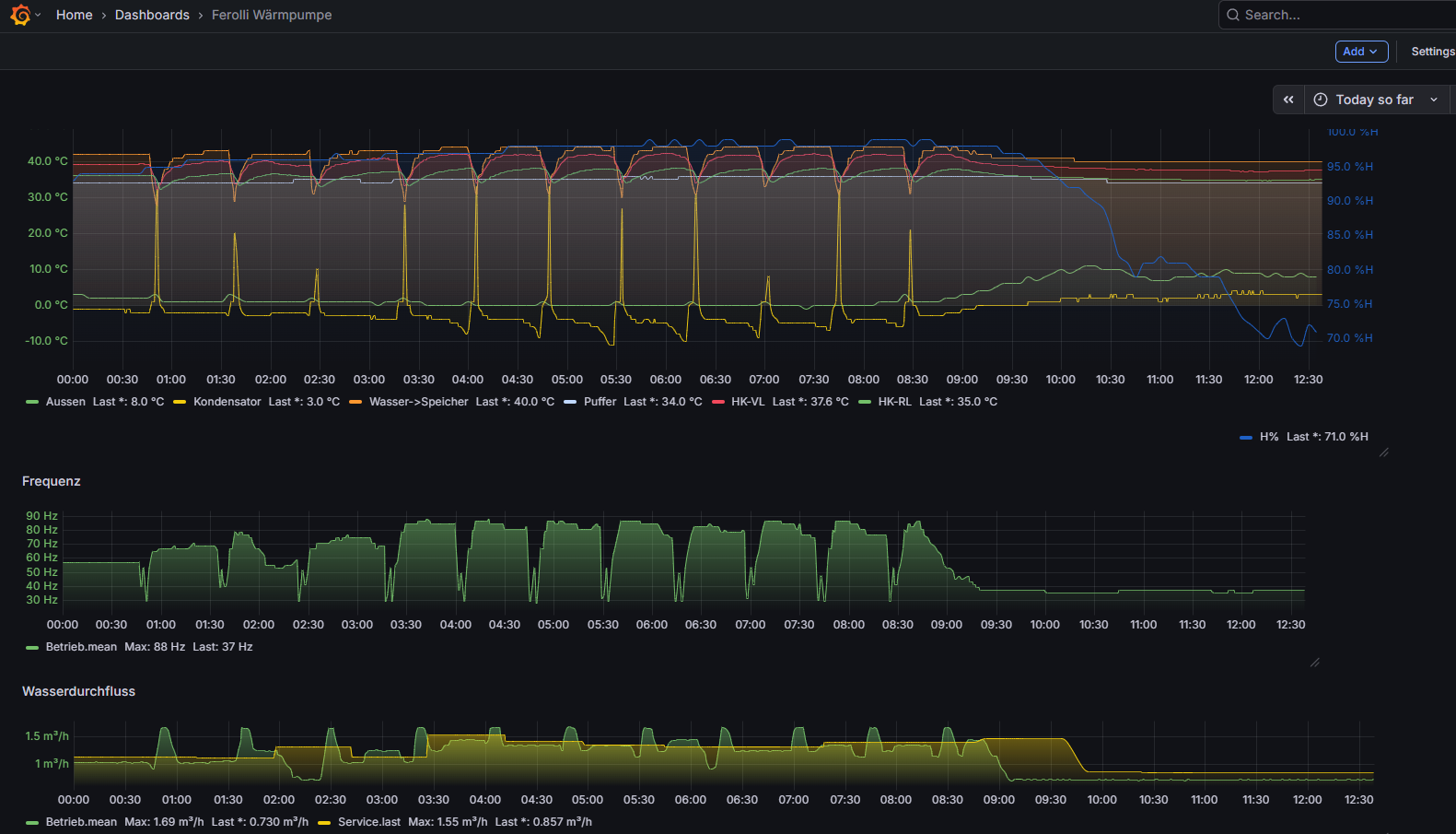

Hier mal 2 Screen Shots von meiner 8 KW Midea man kann gut Sehen was sie Nachts Leisten musste bei -3° C und wie sie aktuell runter Moduliert und nur sehr wenig leistung braucht das minimalste sind eben 835W und 2,8-3 kW Thermisch dann fängt sie das Takten an.
Interessant, dass der Wärmemengenzähler einen höheren COP ausrechnet als der WP-Zähler. Das wird wohl daran liegen, dass er die Wärme der Abtauvorgänge dem Heizen zuaddiert?
JA und Nein der WMZ liest nur alle 45 min aus die WP alle 60 Sekunden ich hab den WMZ noch nicht gebrückt um öfters die Daten auszulesen aber ja der WMZ zeigt meist etwas mehr an, und er misst ja die Selbe Leitungnur eben kurz vor dem HK also im Haus.
Ja, beim Abtauen entsteht aber Kälte, das saldiert der nicht oder? Aber die Wärme danach schon. Wird also ungenauer.
Keine Ahnung er misst ja nur das was er bekommt also Warm Kalt und den Durchfluss eben, wenn du dir aber den gleichmässigen Verlauf ansiehst wo sie eben nicht abtaut da zählt er auch mehr, als die WP selbst. Das hab ich ja vorhin Live aufgenommen also genau letzter Stand.
Midea steht auch auf meiner Liste. Bist du damit zufrieden?
Ja sehr sie macht das was soll sehr leise und zuverlässig.
vielen Dank!
