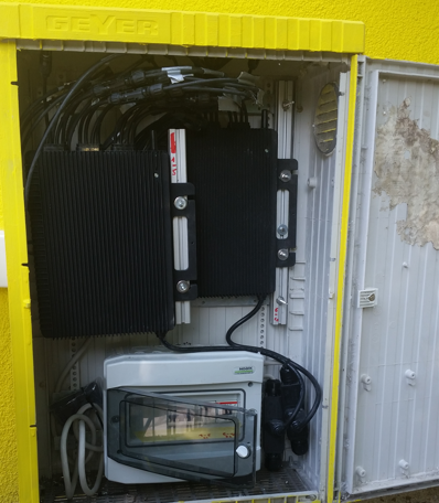

Die Hoymiles/Mikrowechselrichter haben je Panel einen MPPT Tracker und werden in der Regel direkt hinter ein Solarpanel geschraubt. Das macht man dann, wenn es Verschattungsprobleme in einem String gibt, dann macht man halt keinen String sondern schliesst jedes Panel an einen MPPT Tracker eines Hoymiles an, dann bringt jedes Panel (bis auf das verschattete) die volle Leistung. Nachteil ist, du musst dann 230V oder bei manchen Hoymiles auch Drehstrom aufs Dach bringen. Also wenn du keine Verschattungsprobleme hast, mach einen normalen String und nimm einen normalen Wechselrichter, den du irgendwo trocken unter Dach an die Wand schraubst.
Ich bei mir hatte Verschattungsprobleme ABER ich wollte keine Wechselrichter unter meinen Modulen haben (weil Wandmontage an Vollwärmeschutzwand...evtl. Brandgefahr), also habe ich lange DC Leitungen gezogen und meine 2 Hoymiles in einem Aussenstromkasten untergebracht. Sieht bei mir so aus:

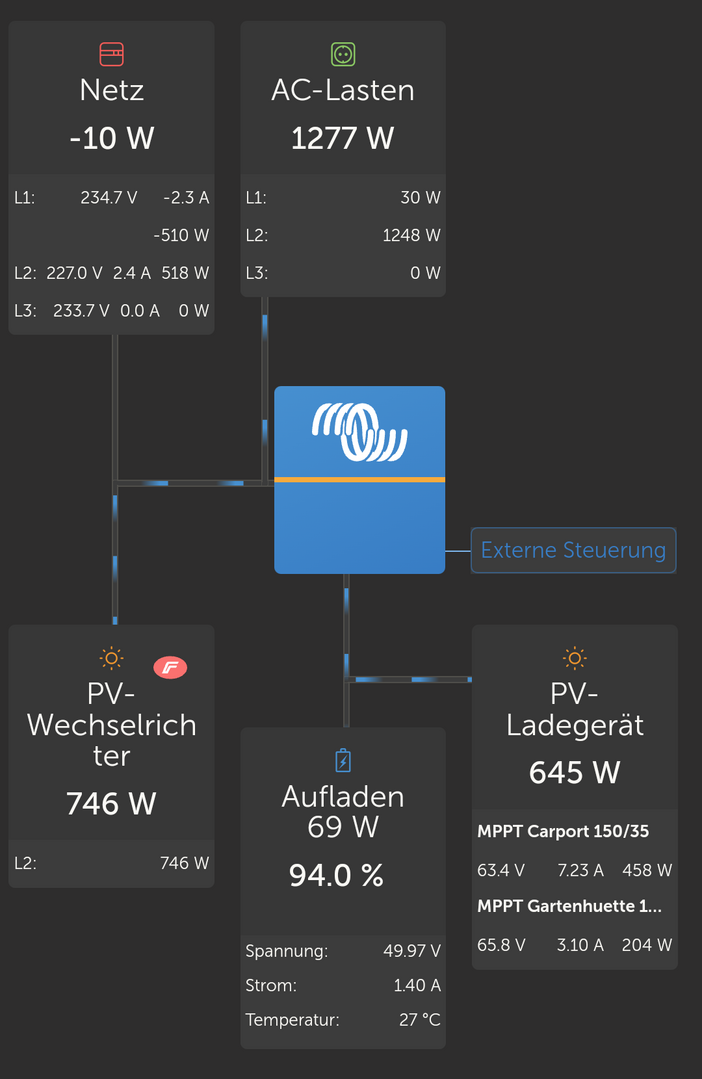

Meine Anlage ging vorgestern in Betrieb! Macht sehr viel Spaß, alles funktioniert und die VRM App von Victron ist einfach spitze! ??:smiling_face:
Vielen Dank für die Tipps und die Unterstützung!
Mit meinem Hoymile bin ich nicht so glücklich.
Der wird zu heiß und muss mühsam mit externem Lüfter gekühlt werden. Ausserdem ist die Integration ins Venus nicht trivial.
Meine Victron Komponenten dagegen zanken mich gar nicht. Die tun was sie sollen. Heiss wird da auch nichts, sondern nur unter Vollast handwarm.
Wenn die Beschränkung auf ein reines Victron System angeblich ein wenig Effizienz kostet, würde ich diesen Preis bezahlen. Du ersparst dir damit Probleme an einer anderen Ecke.

Alles auf blau umzustellen ist aber sicher nicht sinnvoll, da Victron keine PV Wechselrichter hat. Und ich käme jetzt auch nie auf die Idee auf Laderegler umzubauen.
Erstens vierlierst du so zwischen 5-8% durch Wandlungsverluste, weil der Multi dann von 48VDC auf 240VAC wandeln muss.
Zweitens verheizt du deine Multis, weil du einen BatterieWR als PV WR missbrauchst. Das wird die Lebensdauer der Multis deutlich verkürzen.
Drittens bläst du dir im Sommer die Abwärme der Multis ins Haus.
Ich habe seit 2016 Victron hier im Haus und bin sehr zufrieden, aber deshalb würde ich trotzdem keine PV WR gegen Laderegler tauschen, zumindest nicht wenn ich netzparallel bin.
